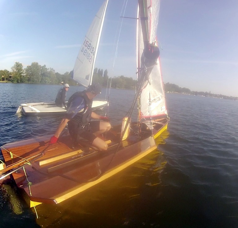

11 years 11 months ago - 11 years 11 months ago #162845 by benoitf
Replied by benoitf on topic Paperjet 14
molusk wrote: Après avoir vu le ptit vert au Der, je dois dire que je suis très intéressé par ce bateau !
Mais je ne me lancerai pas dans un tel chantier avant bien longtemps (si je le fais un jour !).
En attendant, ils en sont où tous les PJ lyonnais ?
Bin... ils en sont sur l'eau! :lol:
(5 mois pour répondre à Molusk, ça va encore, non? Ce n'est pas du déterrage de sujet trop vieux, on a vu pire)

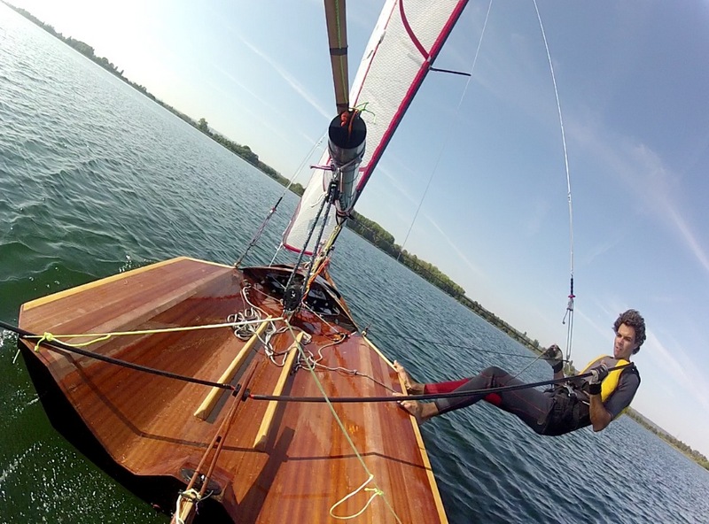

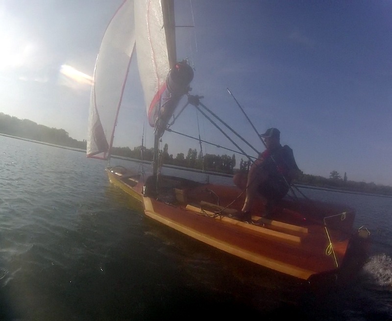

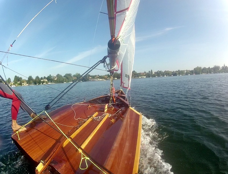

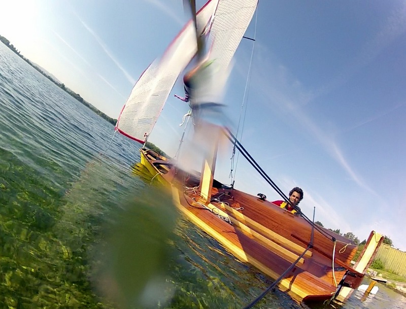

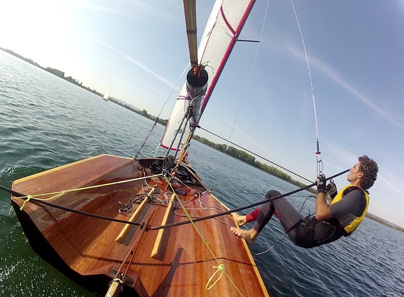

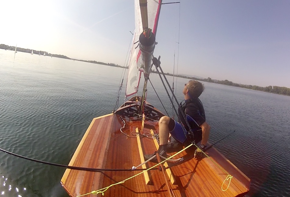

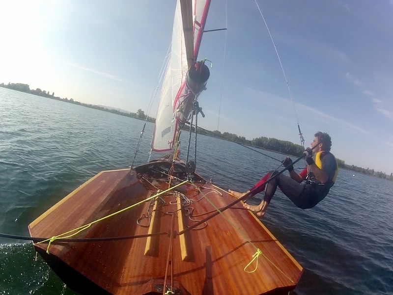

Petite sortie ce soir,
en compagnie de Nico (Rs500 Solo), Guy (Laser) et Yann "ti Punch" Marinou.
Cela devait faire un moment, j'imagine, que Yann n'était pas monté sur un dériveur "moderne" ! ;)
J'étais bien content de lui faire essayer BeezCut, c'est bien naturel, il avait déjà testé mes ex : Rs600, Rs700,
je voulais avoir son avis sur le PaperJet, bah, je me doutais bien un peu... :silly:
C'était donc la 2e navigation pour BeezCut,
toujours dans du très léger petit vent du nord, mais tant mieux, restons humble au début!
@Molusk : le PJ L2 (PJ Lyonnais n° 2) va dès demain réintégrer mon jardin,
car même s'il navigue, il n'est pas fini : circuit du Spi Asymétrique, ainsi que quelques détails.
Nous voulions naviguer d'abord un peu pour finaliser certains choix.
Donc après le ptit vert, on se prend un ptit jaune, sous le soleil d'automne.
Last edit: 11 years 11 months ago by benoitf.

11 years 11 months ago #162847 by marinou
Replied by marinou on topic Paperjet 14
Merci encore Benoit pour l'essai du bateau !
Première fois que je navigue sur une commode louis XIV.
Vraiment très agréable, ça démarre au moindre souffle.
Hate de le voir sous spi!

Cette vidéo mériterait uniquement le bruit de l'eau au contact de la coque, peux-tu faire une version de celle-ci sans musique?
Y aurait-il des algues dans ce lac?
Last edit: 11 years 11 months ago by ggc.
11 years 11 months ago - 11 years 11 months ago #162854 by benoitf
ggc wrote: Cette vidéo mériterait uniquement le bruit de l'eau au contact de la coque, peux-tu faire une version de celle-ci sans musique?
Môssieur n'apprécie pas Franz Ferdinand?
Quand au bruit de l'eau sur la coque... Il est méchamment couvert par le battement du stick sous le vent, qui prend dans l'eau, et tape sur le liston. Il faut améliorer cela, c'est prévu, d'inspiration "SoloSwiftienne"
Oui, il y a un endroit où il y a des algues. Mais bien moins que l'an passé! Ca a réellement diminué cette année.
J'ai laissé ces images - peu promotionnelles de notre plan d'eau - pour montrer la facilité de relevage des appendices.
Ceci dit, c'est la première année où on a pu profiter pleinement de notre plan d'eau, et ce tout l'été.
Il y a de l'espoir pour les années à venir. Ouf!

11 years 11 months ago #162855 by flebas
Replied by flebas on topic Paperjet 14
benoitf wrote: Quand au bruit de l'eau sur la coque... Il est méchamment couvert par le battement du stick sous le vent, qui prend dans l'eau, et tape sur le liston. Il faut améliorer cela, c'est prévu, d'inspiration "SoloSwiftienne"
Avec une patte d'oie au centre (si les renforts sont prévus...), tu peux faire avec un seul stick : simple, plus léger, moins de frottements, moins de trainée et je pense mieux pour les virements.
11 years 11 months ago - 11 years 11 months ago #162857 by Florence
Replied by Florence on topic Paperjet 14
Mon mari attendait la mise à jour de ce fil ! Bravo, très belle construction . Bonne nav.
Last edit: 11 years 11 months ago by Florence.
11 years 11 months ago #162859 by Cédric F
Replied by Cédric F on topic Paperjet 14
Vraiment joli !
Plusieurs remarques/questions :
Sur le double stick et la tire arrière, je trouve cela bien par rapport au RS700 et au MPS car on est n'est pas obligé de reculer pour passer derrière la tourelle. On arrête donc beaucoup moins le bateau. Surtout un bateau comme le RS700 qui s'enfonce vite de l'arrière.
Ce serait peut être dommage de mettre une tourelle (même très avancée) et éventuellement de garder la tire arrière mais :
- Ne pas avoir de bloqueur d'écoute de GV ne va être un problème dès qu'il y aura du vent ?
- D'autant plus que ergonomiquement et physiquement pour un solitaire, je ne suis pas certain que cela soit la meilleure solution que de tirer en sortie de bôme...
Le foc n'est pas autovireur ? Possible ou non de le faire ? Si oui est-ce prévu ?
Etant donné la vivacité et la réactivité de l'engin (cela m'avait vraiment marqué au Der) Il manquera forcément un foot-strap à un moment donné... Comment faire pour qu'il soit esthétique ? :P
Et oui au finale combien d'heure de travail ?

11 years 11 months ago - 11 years 11 months ago #162888 by benoitf
Cédric F wrote: Sur le double stick et la tire arrière,...
oui, nous aimerions bien rester sur cette config...
L'amélioration "Swift Solo" avec rappel du stick sous le vent pour éviter qu'il ne parte trop en arrière,
devrait améliorer le confort...Testé dans pas du tout d'air par Dave, il faudra voir ce que cela donne dans du vent...
Sur les plans d'origine, il est prévu une tourelle.
Alain Cadre m'a expliqué comment mettre un taquet sur la bôme...
Bref, c'est "open", je vais tâcher de commencer par le taquet de bôme, et si ça ne va pas, je passerai à la tourelle sur le pont,
mais à contre-coeur... C'est tellement chouette, ce pont avec rien dessus!
Il faudra attendre la Release 3, celle de Nico! ;)
Dudley Dix (l'architecte concepteur du kit) propose effectivement effectivement un foot-strap tout simple : tuyau et boute, à l'extrémité de l'aile... Côté esthétisme, bof...
A chacun sa navigation : sur le Rs700, le foot-strap ne m'a jamais manqué (et pourtant, j'en comprends l'utilité, c'est indispensable sur une funboard). Pour l'instant je n'envisage pas de naviguer "solo" dans du vent fort.
Et oui au final combien d'heure de travail ?
Il n'est pas terminé, et j'ai déjà oublié le temps passé! :lol:
11 years 11 months ago - 11 years 11 months ago #162889 by benoitf
jérome11 wrote: Vraiment très beau! :) Le vernis n'est pas trop glissant ?
Si tu regardes les photos,
tu verras les bandes d'anti-dérapant "Nautix Grip" (vernis incolore PU bi-composant).
C'est très efficace, nous l'avons disposé en 3 bandes (Liston, milieu de l'aile et intérieur de l'aile), plus les cale-pieds.
Nous sommes satisfaits du résultat : on trouve vite ses marques, on sait où poser ses pieds.
Tout comme le Rs700, tu ne poses pas le pied entre les échelles!
(Sur la première navigation, j'ai peut-être posé le pied ailleurs... ziip! :sick: )

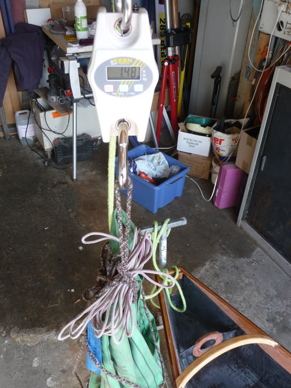

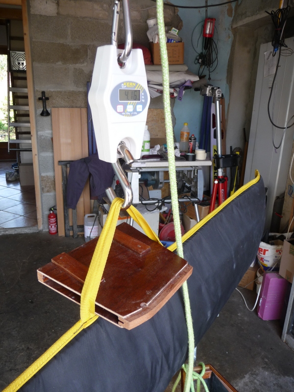

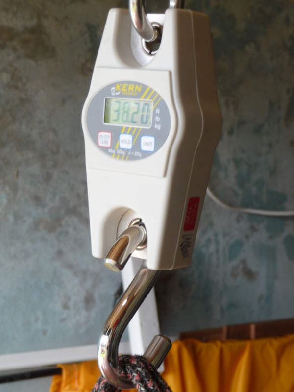

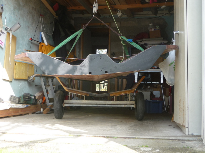

Ian 23 wrote: Tres beau! L'as-tu pesé? J'avais lu ça et la que la coque faisait 45kg et le nouveau gréement 14m2...tu confirmes? Et du coup tu va mettre combien en spi? 15-16?
Oui, pesé, coque nue, avant accastillage et vernis :
Ne pas oublier de déduire le poids des sangles de pesage, pour la coque nue...
Et si tu rajoutes les appendices (gouvernail, safran, dérive et bout-dehors)
Dans le lot, je t'offre le poids du sac! (mais je garde secret le poids des sticks carbone!)
