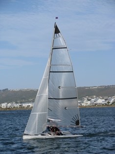

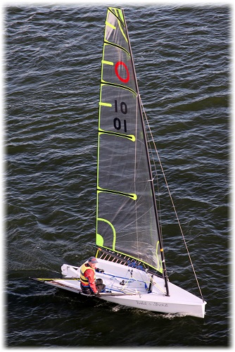

Ils ont fait aussi le "Halo". Même coque que le Blaze mais avec une GV à corne de 11m²50 et un mât carbone (prévu pour petit vent ou gros gabari (90kg)... un peu moins que RS600 ou 700 qui font 12m²50...
Blaze et Paperjet, c'est proche en gabari... (mais il y a haubans sur Blaze et Halo)
Peut être une piste pour ton gréement...(10 ou 11m²)
sinon tu as le D-One qui propose une « petite » GV de 10,30 m2 et une de 11,40 m2 modèle standard (spi asymétrique 15m²). Avec un mât carbone avec le même systéme de fixation du pieds de mât que le Paperjet. (pas de hauban)

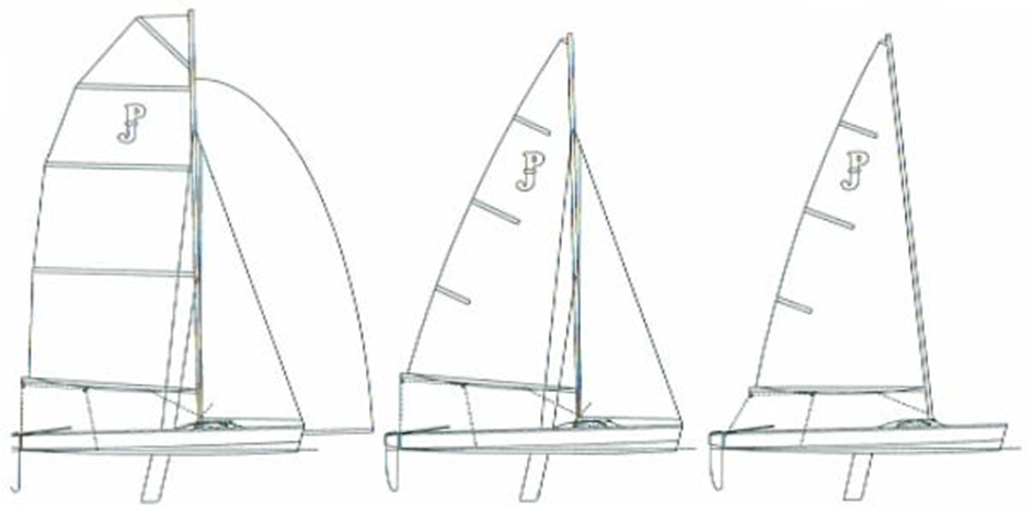

Lors de mes recherche pour acheter un skiff j'avais trouvé ça sur le PaperJet : 3 types de gréements possibles :
- Paper Jet Lite – Cat-boat
- Paper Jet Standard – Ajoutez des haubans, un foc et un trapèze.
- Paper jet Turbo – Une tête de mat plus haute, une grand-voile à corne et un spi asymétrique pour un skiff de performance bourré de chevaux .

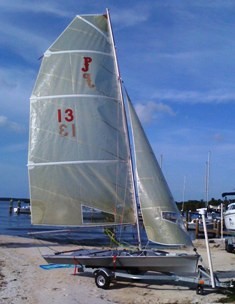

A l'origine le PaperJet était pensé pour recevoir une GV de 120 (8m²). Certain on posé une gv et un foc de 470 (9m² et 4m²), il y a eu essai avec une GV de 13m² taillée par un voilié et une réduction à 11m² à corne (comme le halo)

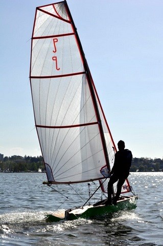

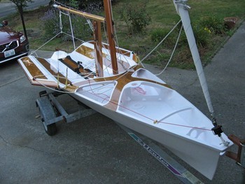

quelques photos ci dessous
Ici un Paperjet fini avec GV à corne 11m² et foc 4m²
Ici le même en situation de nav
ici un essai pas concluant (GV démesurée)
Perso, vu ton poids, l'ajout des échelles et du trap, l'ajout d'un foc , je penses que 10m² c'est bien... 11m² c'est sport... 12m² c'est trop... 10m² sur mon Blaze avec un spi de 12m²50 (sans foc) c'est trés bien par petit vent et trés sportif par gros vent...
je dis ça, je dis rien... si ça peu aider... ;)

Pour compléter trois vidéos de Paperjet
ici en double GV13m², foc 4m², spi 15m²
ici en solo, petit vent, GV9m², foc 4m² et spi 15m²
ici en solo avec Gv 13m²... je crois... trop grande et mal taillée selon moi... Une 11m² à corne irait mieux... en solo il enroule le foc pour sortir le spi...

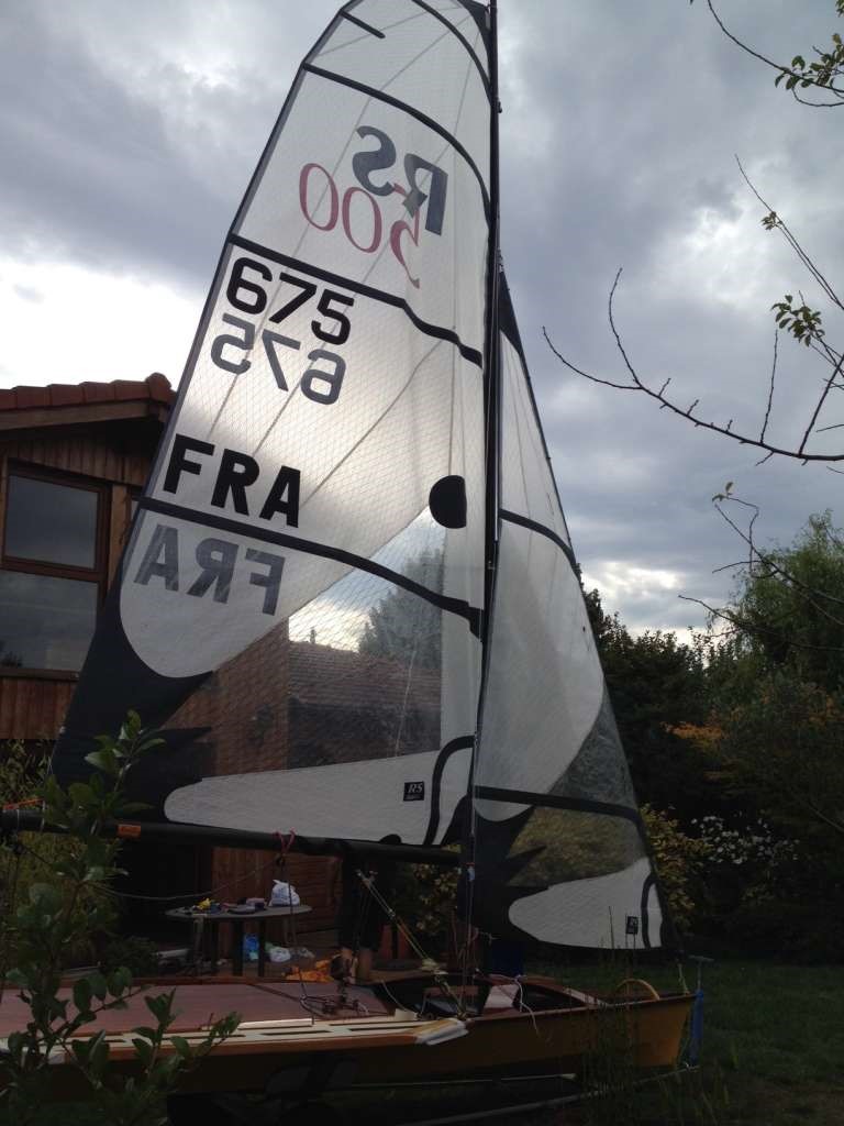

NB: sur le message précédent les deux derniéres photos c'est : - un essai avec GV et foc de RS500 et : -un essai avec gv et foc format 470... petit correctif aussi : "A l'origine le PaperJet était pensé pour recevoir une GV de 120 (8m²)"... il faut comprendre 420 et non 120
Pour moi 10m² (Blaze) ou 11m² (halo) + Foc 4m² et spi 12m² (RS100), 13m² (RS400) ou 14m² (RS500) ça me semble un bon compromis pour naviguer en solo par petit et bon vent...

L'essai des voile de 500 était pour faire des tests de rond de guidant, mais cela s'est fini comme ça :
