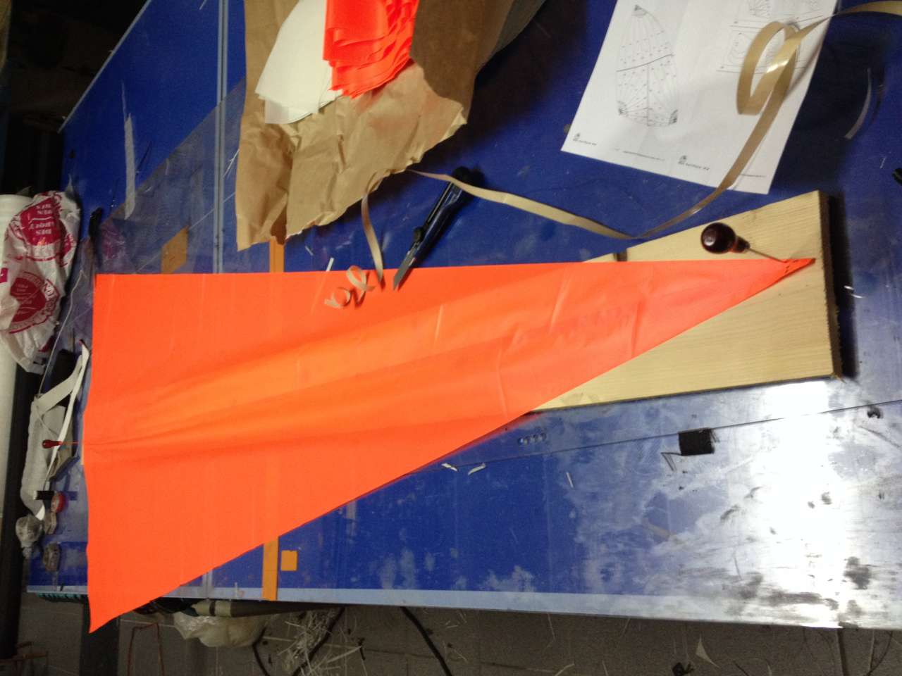

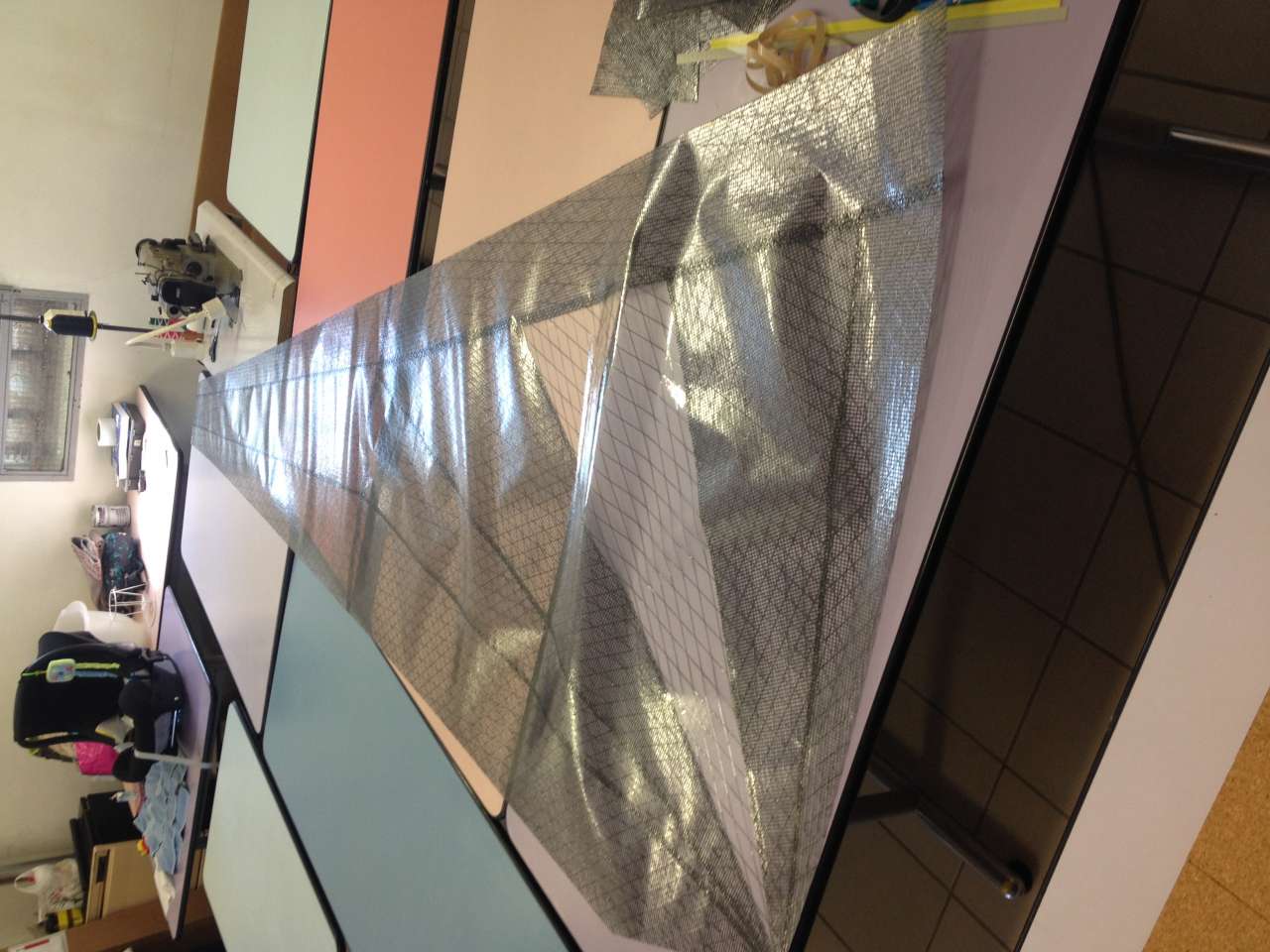

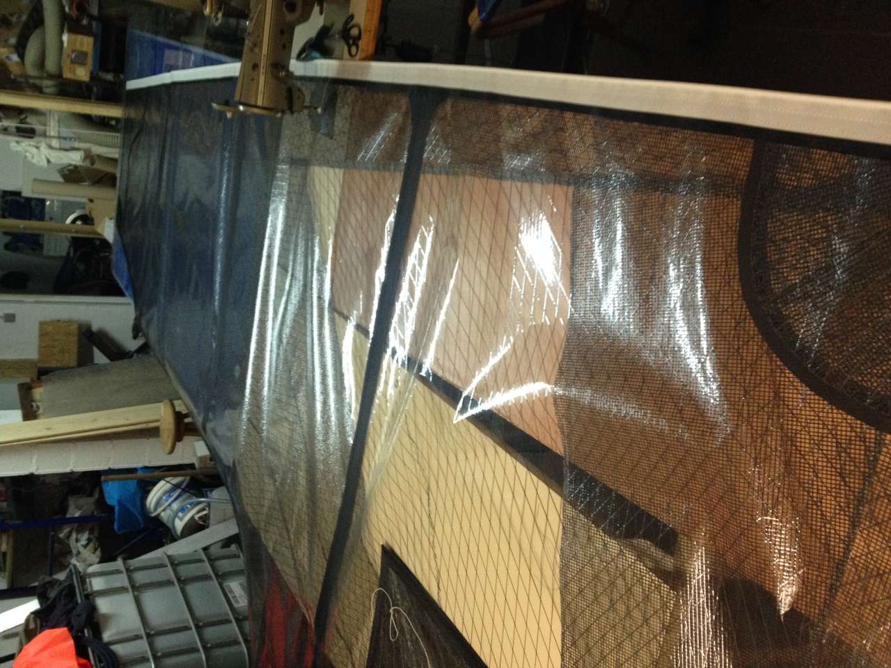

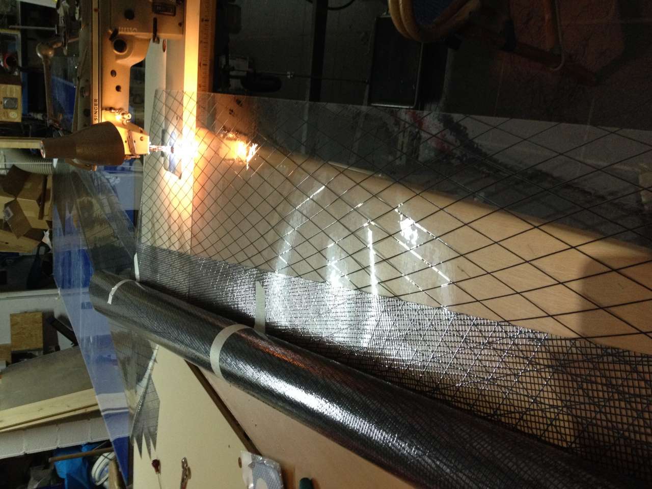

gaston64 wrote: Des détails sur la voilure... fait maison? ... ou reconditionnement?...
Étude et decoupe des panneaux par la société RCX, assemblage, couture et finition par ma pomme, avec les précieux conseils de Yann

Waou... joli travail...
et donc le choix final pour les Surfaces : foc 4m², GV 9m² et spi 14m² comme un 470 ?

Gaston, le PJ est plus petit qu'un 470 ! 4.10 de long, donc foc de 3,1m2, GV 9,5m2 et spi 13,1m2
