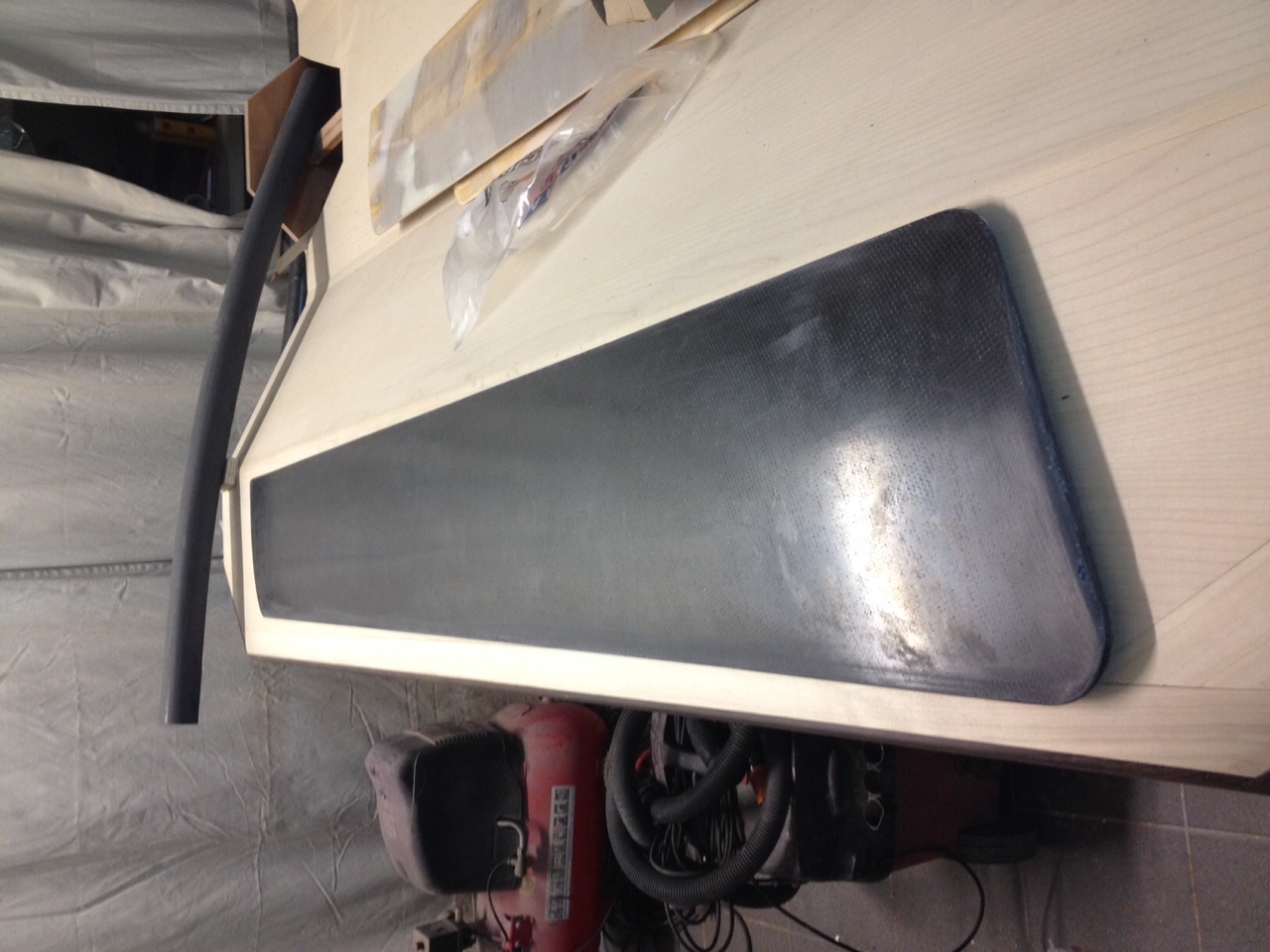

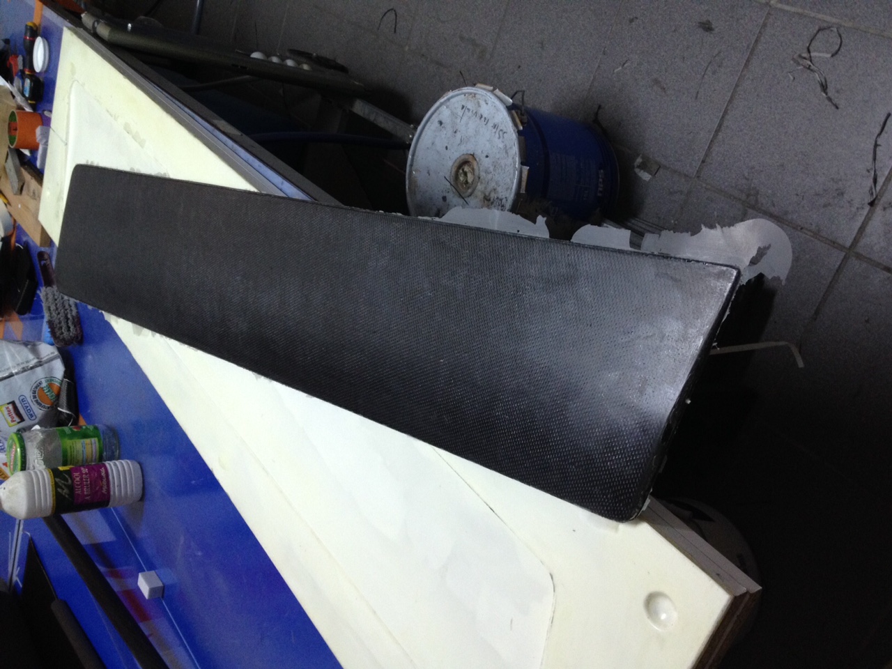

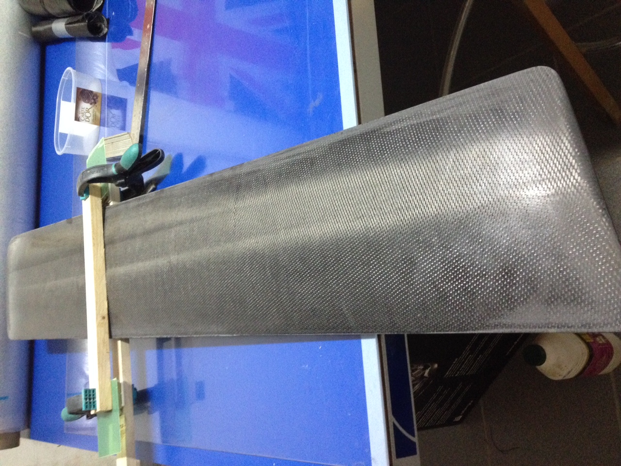

quelques nouvelles depuis ce post : La dérive est sortie de son moule fin juin. Petit défaut de géométrie en haut de celle ci malgré un moule renforcé. la mousse en s'expensant exerce beaucoup d'effort sur le moule. Je l'ai comprimée entre deux tubes acier pendant l’étuvage pour que celle ci puisse entrer dans le puits de dérive. D’où la marque sur la hauteur. Depuis, Benoit la vernie, testée en navigation, en ressalage : que du bonheur ! elle est très raide, facile a mettre et enlever du fait de sa forme de trapeze. Ah oui, elle fait 2 kg 650 avec le vernis.
la semaine dernière, j'en ai fait une deuxième pour moi. J'ai ajouté deux évents en haut et en bas du moule pour évacuer le surplus de mousse époxy, et j'ai blindé le moule. Beau résultat, pas de probleme de geometrie. reste a étuver 6h a 50°. Ce coup ci, pas possible dans la voiture au soleil :S poids 2kg300 avant Surf clear

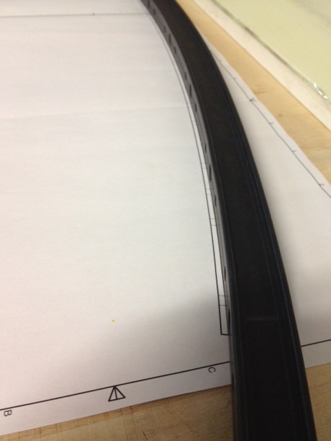

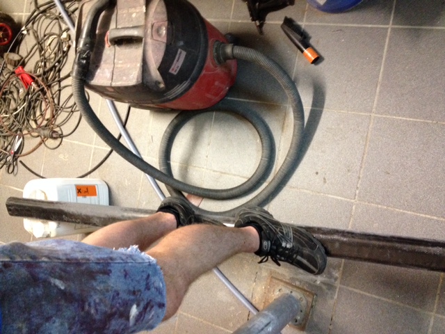

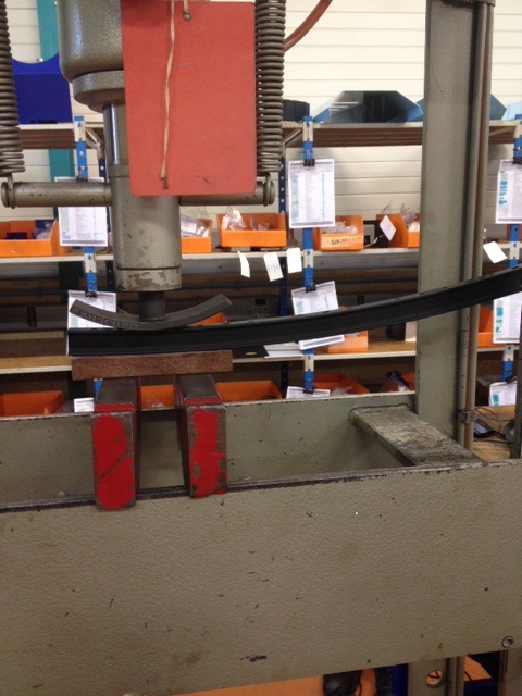

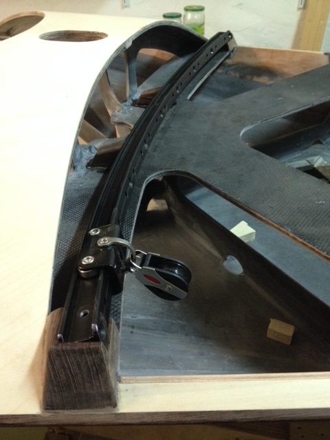

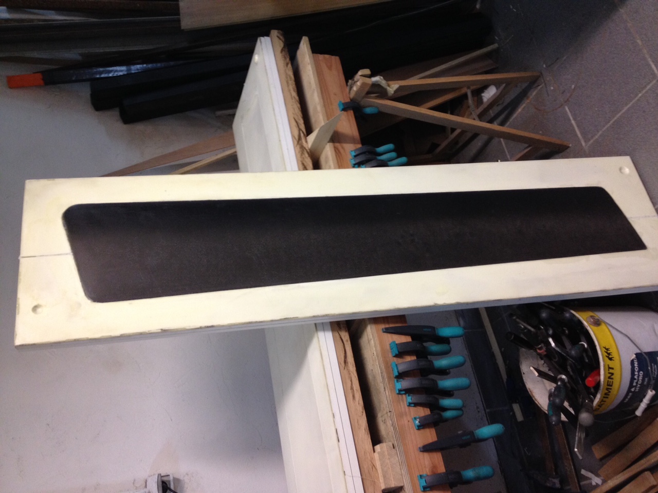

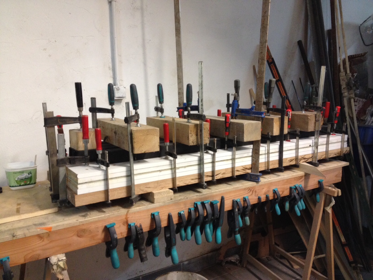

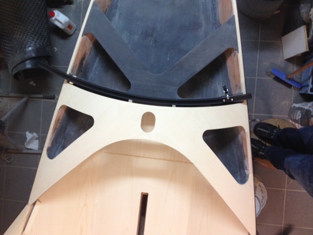

tant que j'en suis dans les news, quelques photos de l'aventure rail de foc. J'ai acheté un premier rail droit de 1m, que j'ai malheureusement cassé en essayant de le cintrer sur un gabarit. Du coup, foutu pour foutu, j'ai fait différents essai pour arriver a la conclusion, que le meilleur moyen était une forme en bois dur, et une presse hydraulique. J'ai réussi au deuxième essai a le cintrer au rayon de 1350mm, c'est vraiment la limite pour un rail de 19 avec pleins de trous !

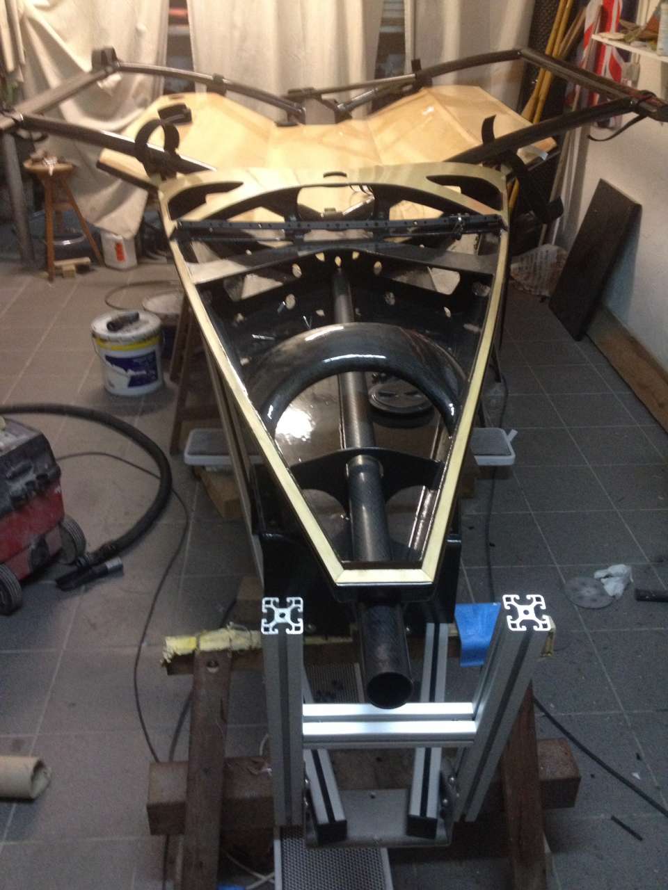

Je vois que tu as fait la fente de puits plus large...
Tu n'as pas été tenté d'utiliser la pompe à vide pour le collage du placage ?
As-tu utilisé de l'UD ou du biaxial pour les échelles ?
Le contraste entre la coque tout CP et les pièces tout carbone est étonnant. Tu as décidé de faire du carbone une fois la construction de la coque bien avancée ?
Quel matériau utilises-tu pour l'âme de la pièce d'avaleur ou les échelles ?
Certaines pièces carbone ont l'air un peu "sèches" en résine. A quelle dépression travailles tu ?
Quelle est la résine utilisée pour la stratification du carbone ?

Déformation professionnelle, j'ai fait les plans du bateau modifié avant d’attaquer. Au moment de la commande du kit a François, je lui ai fait passer les plans de découpe du nouvel étambrai qui incorpore le rail de foc auto vireur. J'ai prévu aussi des le départ de faire un puits de dérive qui intègre une cassette dessus et dessous. comme sur le D One par exemple, ça permet de faire varier les cotes de la dérive sans modifier la coque. Mais la dérive reste bien a 15 mm d"épaisseur. Pour les échelles, c'est trois tours d' UD et trois tours de sergé. C'est surement pas optimisé, j'ai privilégie la résistance. Pour une prochaine, j’enlèverai peut être 2 couches.
Le noyau est de la mousse polystyrène extrudé découpé au fil chaud.
Pour l'avaleur de spi, je voulais faire trois couches de sergé en une passe, mais c'était très compliqué a mettre en forme sans plis.
Du coup, j'ai une couche carbone, deux couches verre, et une couche carbone pour la finition.
Pour les pièces avec noyau mousse, je suis a 0.5/0.6 bars de dépression, bâche directement sur la strat, donc pas de pompage de résine. Pour les moules, tissus d'arrachage, micro perforé, ouate, bâche, 0.7bars de dépression. dans ce cas, la résine en excès est absorbée, mais les tissus sont suffisamment imprégnés, il me semble.En tout cas, la dérive de Benoit est rigide, et résiste bien.
Le fait qu'il te semble que les tissus sont secs est peut être du a l'utilisation de sergé type "satin', qui est tressé beaucoup plus fin que ce que l'on trouve dans le commerce.
Le placage en sycomore a été fait avec une presse a chaud de placage, dans le lycée a coté de chez moi.
