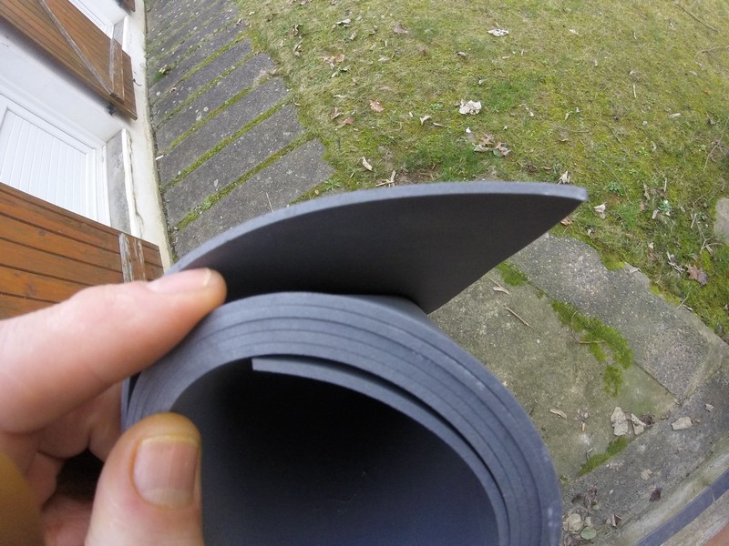

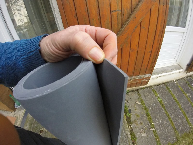

En questionnant Podiafrance sur les produits, j'ai appris qu'il ont une agence à Lyon. Le côté embêtant, c'est qu'ils ne font que des carrés de 1100x1100 et non 1850 comme le Pro grip.
L'aspect de surface du Progrip, c'est comment ? Lisse comme le produit de Podiafrance ?

je déconseille le double face, la ou j'en ai mis ça n'a pas tenu.

Oui c'est lisse, même s'il me semble que la mousse est un peu moins compact que Podiafrance... Un peu plus souple, ce qui n'est pas plus mal pour coller sur les tubes des échelles...;
Moi c'est en gris... y'a plusieurs couleurs... voir ici : www.pinbax.com/index.asp?brand=3000036

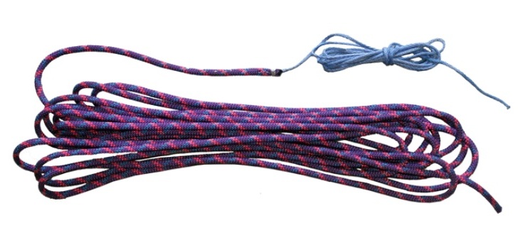

J'ai bien pris ma décision d'implanter une tourelle avec taquet pour le réglage du foc sur mon Paper jet, mais j'hesite sur sa dimension : chez Harken comme Ronstan, il y a la taille avec un taquet de 27 ou de 38, 68 ou 136 kg de charge de travail, diamètre 8 ou diam 12 maxi ... mon cœur balance ... d'autant que dans les pièces de rechange de 29er, on trouve les deux modèles.
pour ce qui est du diamètre, es ce que c’est une écoute classique de 8, ou juste une tresse qui est a bloquer ? comme sur la photo d'une écoute de 29er.

Pour le foc, il me semble qu'un "petit" taquet suffira, pour une écoute d'un diamètre de 8.
C'est bien l'écoute gainée qui est à bloquer, sinon tu vas user ta tresse très vite, avec une efficacité moindre du taquet. Avant de couper la tresse à la bonne taille, je te conseille de faire quelques essais avec une tresse trop longue (tu laisseras du mou au point d'écoute du foc).

il me semblait bien que la tresse ne devait pas être dans le taquet . Sur un autre site, ils utilisent du dynema de 6 pour le foc

Si tu as un rail et un foc autovireur, tu peux mettre un palan et donc diminuer l'effort à l'écoute et la taille de celle-ci.
Les petits taquets sont assez résistants pour un foc même en direct, mais trop petits pour une écoute de 8.
Laquelle écoute est à mon avis trop grosse, du 6 ou du 7 devrait suffire.

NicodeLyon wrote: En questionnant Podiafrance sur les produits, j'ai appris qu'il ont une agence à Lyon. Le côté embêtant, c'est qu'ils ne font que des carrés de 1100x1100 et non 1850 comme le Pro grip.
il y a des plaque de 190X90 ici: www.crispin-medical.com/categorie/eva-polyethylene.html

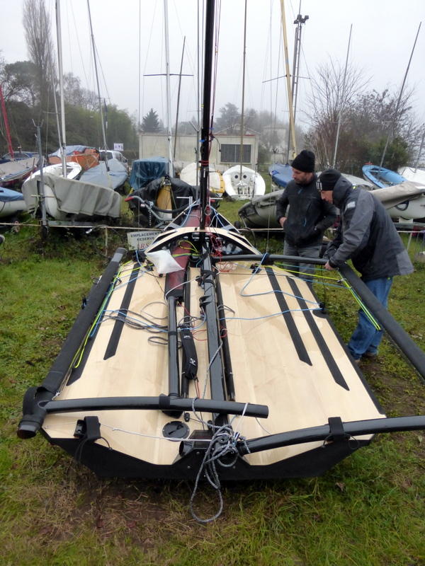

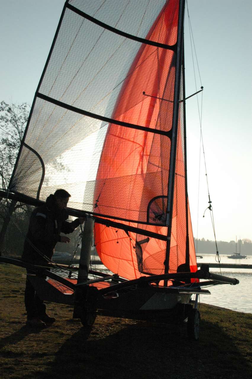

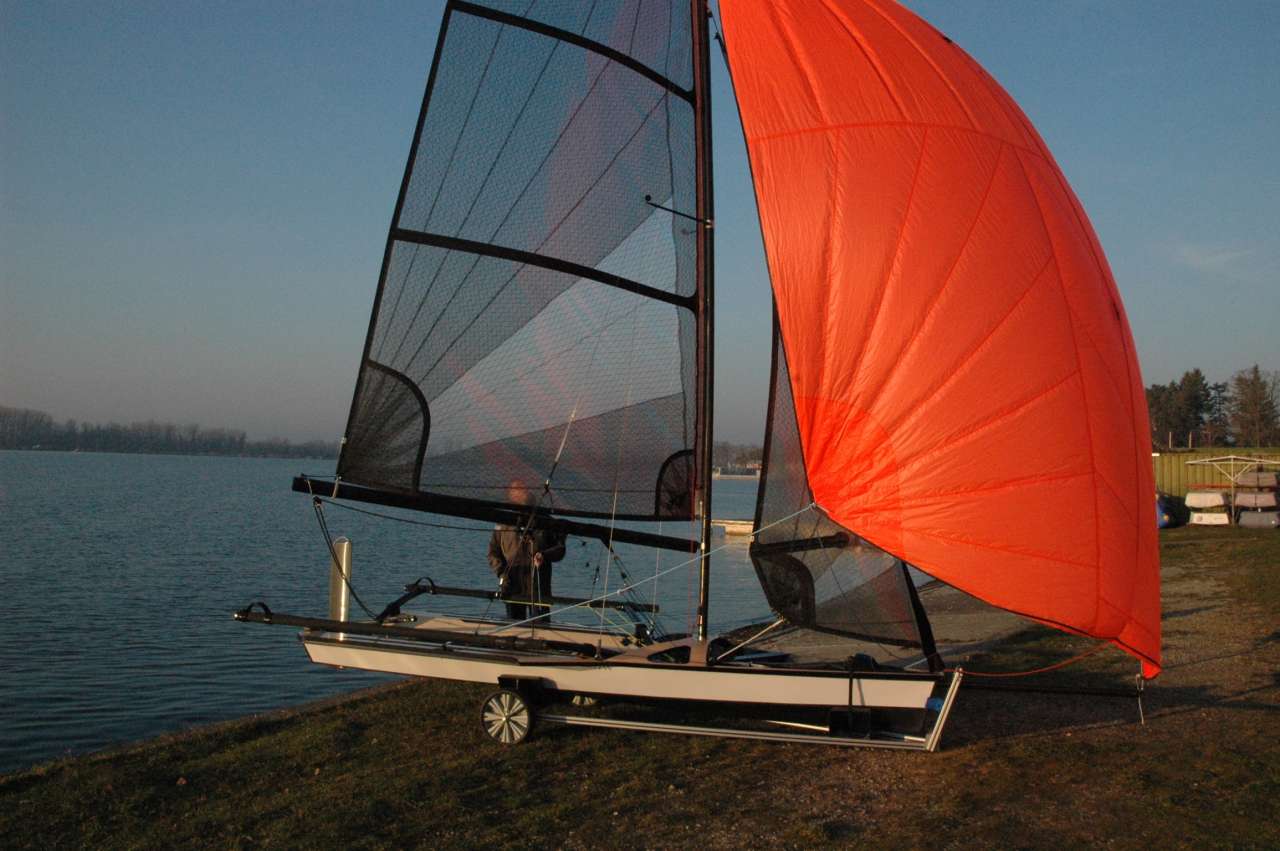

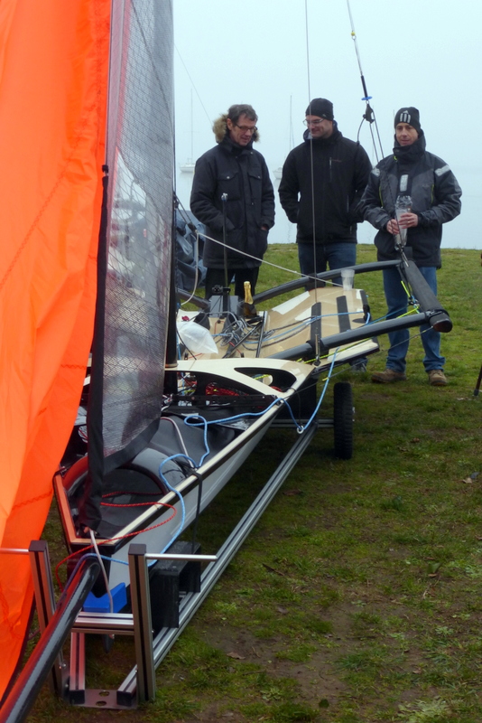

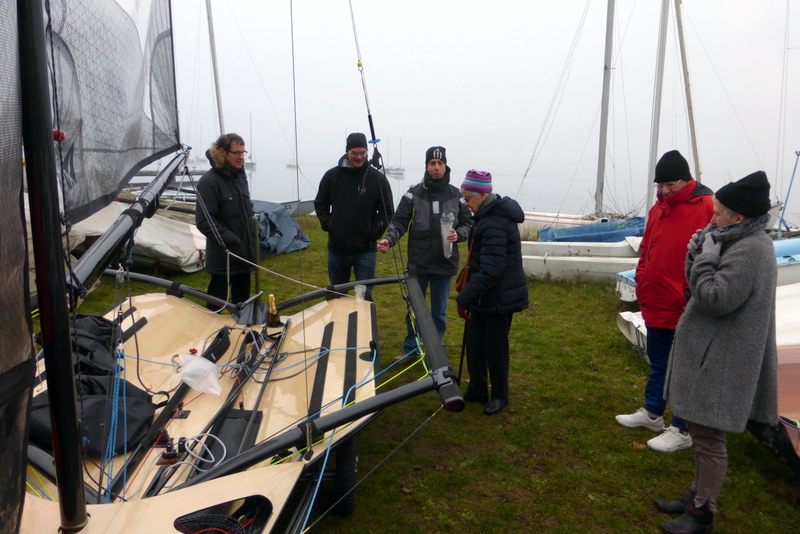

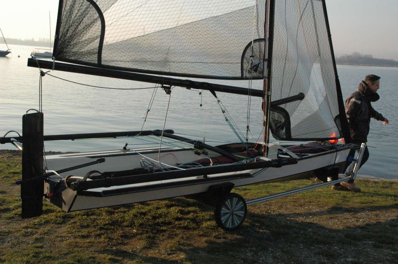

Ce WE, après avoir récupéré mes voiles qui étaient sur le stand PJ au Nautis, j'avais prévu de mettre a l'eau, mais le temps en a décidé autrement.
Je vous fait profiter de quelques photos de ma version du Paperjet, prévu pour naviguer en solo avec les échelles, ou a deux sans ces dernières.
Pont et étambré plaqués sycomore, bois dur en Wengé, appendices et échelles en carbone.... 2 ans de travaux.
En tout cas, merci à tous ceux qui ont participes de près ou de loin à cette construction, par leurs conseils, coups de main, matos et encouragements.

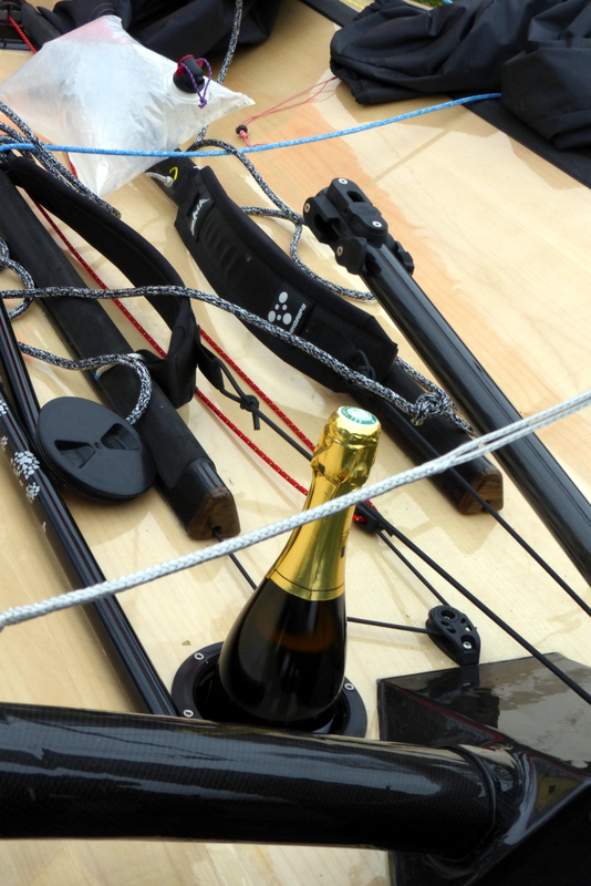

Le froid, le brouillard, la pétole, ne nous ont pas empêché de boire un coup

9 years 10 months ago #179749 by Thierry
Replied by Thierry on topic Paperjet 14
Une oeuvre d'art! Bravo!
The following user(s) said Thank You: NicodeLyon
9 years 10 months ago #179750 by gaston64
Replied by gaston64 on topic Paperjet 14
SU-PER-BE..... :woohoo: .... ça valait le coup de patienter deux ans... Bravo...
j'aime beaucoup le seau à Champagne... :lol:
Des détails sur la voilure... fait maison? ... ou reconditionnement?...
à partir de mon expérience en Blaze, je poserai de la mousse eva aussi dans le cokpit... tu verras à l'usage...
Y'a pu qu'à essayer l'bestiau sur l'eau... faut un caméraman... obligatoire là... ;)
encore bravo...
9 years 10 months ago #179751 by La Marmotte
Replied by La Marmotte on topic Paperjet 14
Superbe, pourquoi as tu choisi un hale bas plutôt qu'un pousse bas ?
