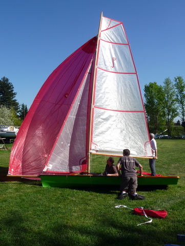

Hier samedi,
grosse grosse journée pour François,
il n'a pas eu le temps de monter les phares à son bateau,
alors la journée de nave a été repoussée au lendemain...
Dans la journée du samedi :
- finir le mât
- finir la bôme
- aller au supermarket d'à côté pour trouver l'accastillage manquant
- sertir les haubans (2 fois, car les cotes données par Dudley Dix étaient fausses!)
- sertir les galhaubans
- essayer les voiles (ouf, l'époxy du mât était sec!)
- positionner correctement le nouvel accastillage
- faire des essais sous la vigilance accrue de Philippe ( voiles i-sails )
Last edit: 14 years 3 months ago by benoitf.
14 years 3 months ago - 14 years 3 months ago #119023 by benoitf
Replied by benoitf on topic Re: Paperjet 14
Enfin,
ça valait la peine,
François "Pidgikit" a pu naviguer dimanche! 8)

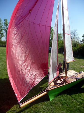

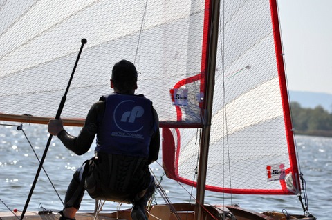

14 years 3 months ago #119026 by flebas
Replied by flebas on topic Re: Paperjet 14
Sympa (les couleurs m'empêchent de dire joli), mais je pressens une rupture de bôme à brève échéance si rien n'est fait. Pendant que ça bricole, mettez des barres de flèche à la place des bas-haubans, ça devrait être nettement mieux pour le contrôle du cintre.
14 years 3 months ago #119029 by Pidgikit
Replied by Pidgikit on topic Re: Paperjet 14
flebas écrit:
- Les couleurs : ah, les couleurs...
- La bôme est clairement trop faible, (diam 50mm), à refaire probablement à la même section que le mat (63, sinon UD carbone sur l'existant)
- Pour les barres de flêche, ça limiterait le ventre au vent du mât, mais quel effet sur le cintre antéro-postérieur ? Est-ce que ça le réduirait ? (dans l'essai d'hier il était trop important, mais les bas-haubans était trop mous.
skiff: Paper Jet14
site www.pidgikit.fr
14 years 3 months ago #119032 by flebas
Pour la bôme, 50 mm c'est clairement pas assez. Même avec de l'UD, ça va manquer d'inertie.
Les barres de flèches permettent de tenir le mât en latéral (on joue sur la longueur) et de contrôler le cintre longitudinal (on joue sur l'ouverture).
  • Valeri
14 years 3 months ago - 14 years 3 months ago #119034 by Valeri
Replied by Valeri on topic Re: Paperjet 14
Je demande la photo en gros plan. Désolé, la bonne - la bôme, et non pas - BOOM.
En Russie, l'utilisation des noms néerlandais des pièces de yachts. Il s'agit d'un problème.
Last edit: 14 years 3 months ago by Valeri.

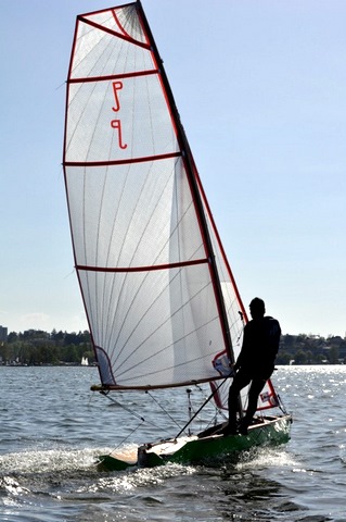

14 years 3 months ago #119044 by marinou
Replied by marinou on topic Re: Paperjet 14
Pidgikit en action dimanche dernier :
www.first-kiss.eu
14 years 3 months ago #119045 by Frederic T
Replied by Frederic T on topic Re: Paperjet 14
marinou écrit:
c'est moi ou le safran disparait pendant le dessalage ???
14 years 3 months ago - 14 years 3 months ago #119046 by Fréd
Replied by Fréd on topic Re: Paperjet 14
Frederic T écrit:
Effectivement, on dirait bien qu'il se fait la malle ! ;rolleyes;
Sinon, les prochaines évolutions concernent la pose rapide de footstraps, mais aussi l'usage du spi au portant pour lui lever un peu le nez, à ce skiff qui, non comptant d'arborer des couleurs de crocodile, semble également enclin à en adopter le comportement [strike]sur[/strike] sous l'eau, avec seuls les yeux qui dépassent ! :P ;evil;
Last edit: 14 years 3 months ago by Fréd.
14 years 3 months ago #119047 by benoitf
Je me demande si ce n'est pas avant tout un problème d'anti-dérapant...
On voit François effectuer une magnifique glissade sur l'avant,
j'ai l'impression que c'est ce qui déclenche l'enfournement.
C'est le risque des bateaux en bois vernis, peut-être même a-t'il fait du bois ciré... :-X
14 years 3 months ago #119050 by flebas
C'est l'inverse, à 0:05 il y a d'abord un début d'enfournement, ensuite François glisse et ça fait un beau planté. Je me posais des questions sur le volume de l'avant et le comportement dans les vagues, j'ai la réponse.
