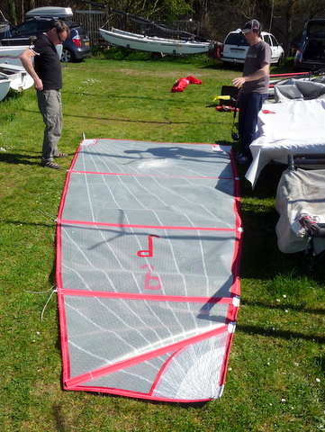

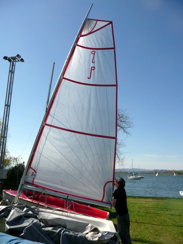

Trêve de plaisanteries,
le premier jeu de voiles, réalisé par i-Sails, est arrivé à Lyon!
(hier 1er avril, je ne voulais pas le croire)
François est un peu déçu... La couleur est trop fade... ;rolleyes;
i-Sails a promis de faire des jeux coordonnés pour les prochaines voiles!
(ouf, on a eu chaud pour cette fois-ci... ;rolleyes; )

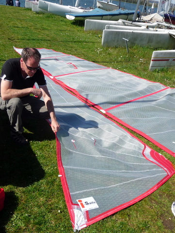

15 years 7 months ago #118728 by benoitf
Replied by benoitf on topic Re:Paperjet 14

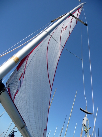

Avec le petit foc

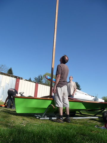

15 years 7 months ago - 15 years 7 months ago #118729 by benoitf
Le mat du PaperJet n'est pas tout à fait fini,
alors on est allé essayer la GV sur un Buzz.

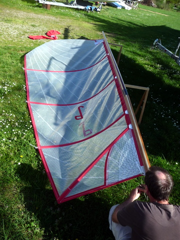

15 years 7 months ago - 15 years 7 months ago #118730 by benoitf
Au moins, ici, c'est coordonné avec le 420! ;D

15 years 7 months ago - 15 years 7 months ago #118732 by Fabien C
Replied by Fabien C on topic Re:Paperjet 14
bon et bien... comment dire... peut être simplement comme après avoir repeint ma première cuisine en ayant laissé ma chérie choisir la couleur!!! heuu c'est vert quand même!!
Mais en même temps ça [strike]peut être[/strike] va être une marque de fabrique vu qu'il reste de la peinture pour le tien!! Et puis, il me semble qu'il y a plein d'algues l'été sur le lac, vous serez camouflés!! ;D Moi je trouve la partie où le bois est visible magnifique, mon côté rétro sans doute.
Pour la voile, ça fait petit :P Combien de surface en tout ?

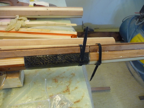

Explication :
Les 2 parties collées entre elles forment une cheminée,
qui sera fendue par un passage à la scie circulaire (sur 2 faces),
puis la pièce sera coupée par le milieu.
On obtiendra ainsi une pièce carrée avec une gorge,
les bords seront recoupés en oblique avant de coller la gorge sur le mât.
L'aiguille (tire-câble) sert à "ramoner" les cheminées,
avec en bout un chiffon d'acétone,
afin de s'assurer qu'il ne reste pas de colle époxy dans la cheminée.
Il reste encore du boulot! :P

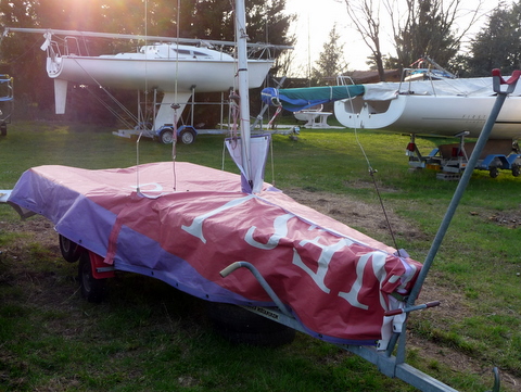

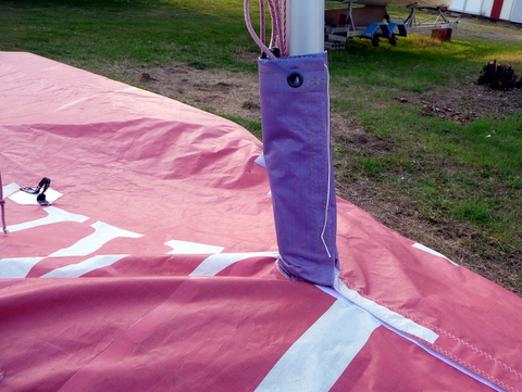

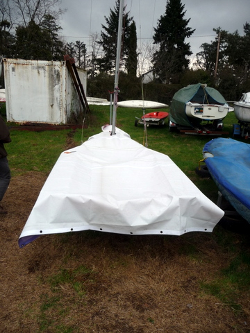

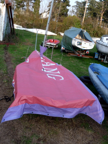

15 years 6 months ago - 15 years 6 months ago #118869 by benoitf
Je parlais de taud variable dans un autre sujet...
Ca me rappelle que nous avons aussi réalisé un "Color-Taud" pour le PaperJet!
Là, c'est la photo de la maquette...
Blanc, ça ne pouvait pas plaire à PidGikit,
Blanc, c'est bon pour les bateaux en plastique!
Allez, mets-moi un peu de couleur!
(on ne voit pas la coque dessous, mais je vous assure, c'est le Pj14, Greeen!)

15 years 6 months ago - 15 years 6 months ago #118947 by benoitf
Replied by benoitf on topic Re: Paperjet 14
Vous vous rappelez de ma devinette,
brillamment trouvée par "Fréd le tricheur"...
Qu'est-ce que c'est ?
Une gorge de mât!
(j'ai fait une ellipse... il faut imaginer les étapes : coupée par le milieu, puis fendue,
et enfin biseautée...)
Last edit: 15 years 6 months ago by benoitf.
15 years 6 months ago - 15 years 6 months ago #118949 by benoitf
Ensuite, c'est fastoche :
on colle la gorge de mât sur le mât,
on fait gaffe à ce que ce soit bien rectiligne,
on peut même acheter un niveau laser pour cela! (...acheté après coup... :-/ )
Attention à la jonction pour le mât en 2 parties,
