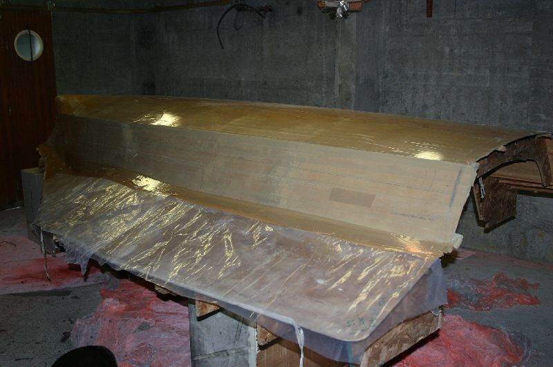

Pli intérieur posé.
Demain mousse.

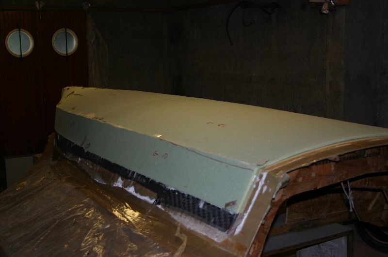

mousse PVC posée.
Le compresseur tire la tronche mais ca le fait.
Photos demain, j'ai la flemme ce soir.
Demain enduissage de la mousse pour ne pas trop la charger en résine.

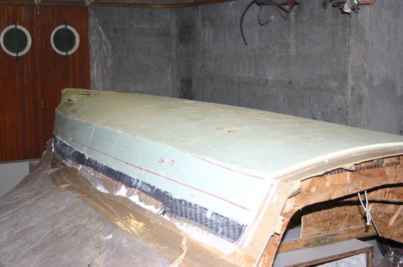

19 years 10 months ago #52493 by guytoon
Replied by guytoon on topic Projet Limace

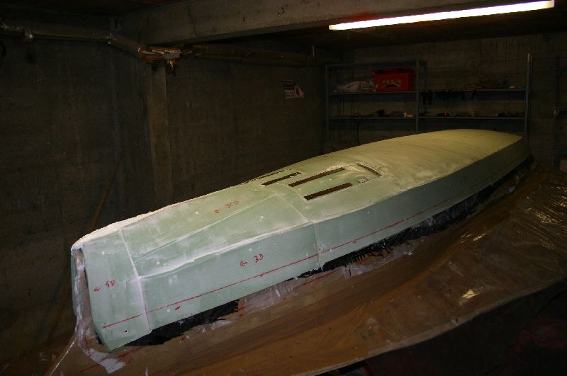

La derniere photo correspond à la coque enduite avant la peau extérieure.
Dans la mesure ou la bateau aura des echelles et que le moule n'est pas prévu pour, je vais être obligé de réhausser les côtés :P. Andy Paterson a effectué la même opération sur Atum Bom.
La photo ci-dessous montre les 2 endroits ou la mousse n'était pas parfaitement collée. J'ai découpé les panneaux et recollés 2 raccords.
Demain peau extérieure :P

19 years 10 months ago #52501 by Oléo Banjo
Replied by Oléo Banjo on topic Projet Limace
Bravo pour le boulot,
mais tu devrais percer ta mousse avec un foret de 4, un trou en quinconce tout les 20 cm pour faciliter la sortie de l'air quand tu fais le vide.
et t'as pas de tissus d'arrachage sur ton charbon ?
bon courage, effectivement, c'est pas la coque le plus long, mais c'est pas mal déjà !
Ronan.
19 years 10 months ago #52502 by guytoon

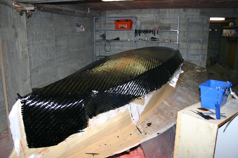

Il y avait bien des trous de 8 dans la mousse tous les 25cm.
Pour la charbon, la photo était avant stratification. Juste pour voir l'agencement des tissus. Il y avait bien sur un tissu d'arrachage.
