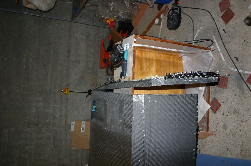

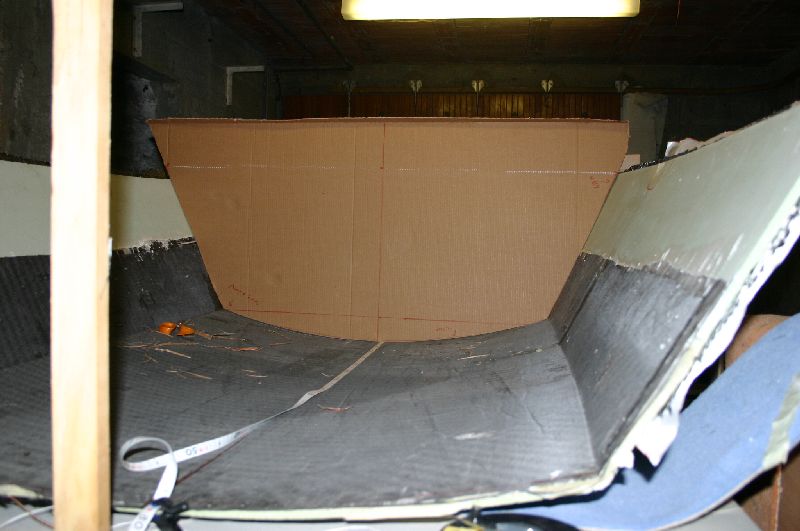

19 years 11 months ago #53289 by guytoon
Replied by guytoon on topic Projet Limace

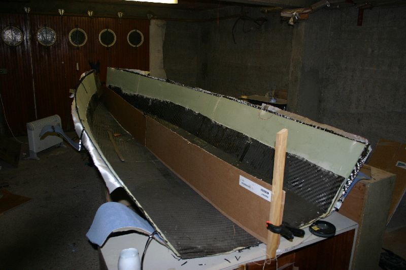

Voila les dernières photos.
Je n'ai pas pu faire la strate intérieure car l'enduit à mis plus longtemps que prévu à être poncable.
J'ai donc remplacé cette étape par découpage des formes des cloisons dans du carton.

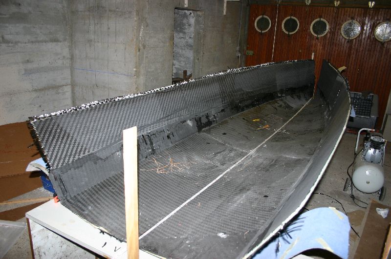

19 years 11 months ago #53497 by guytoon
Ca y est la peau intérieure est strattée...
Etrave, stratte et découpe des cloisons au programme du WE ...

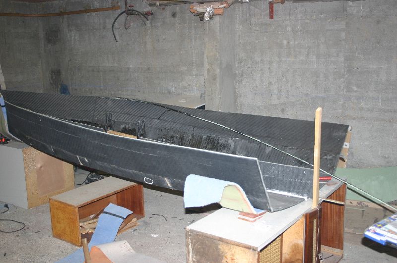

19 years 11 months ago #53636 by guytoon

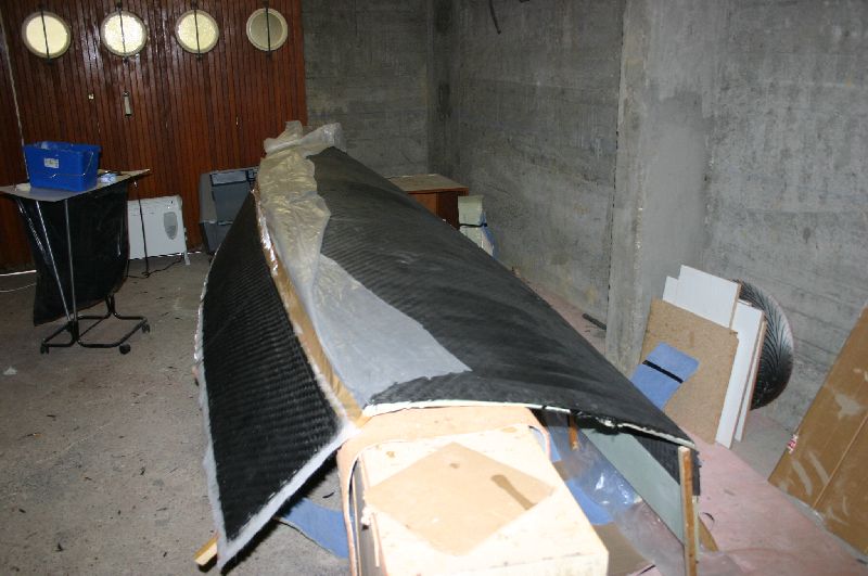

Photo de la coque toute charbonnée
19 years 11 months ago #53722 by guytoon
Ca y est la limace a une etrave !
J'ai enduit les cloisons fais également la strate pour la cloison longitudinale : UD carbone + bibiais verre.

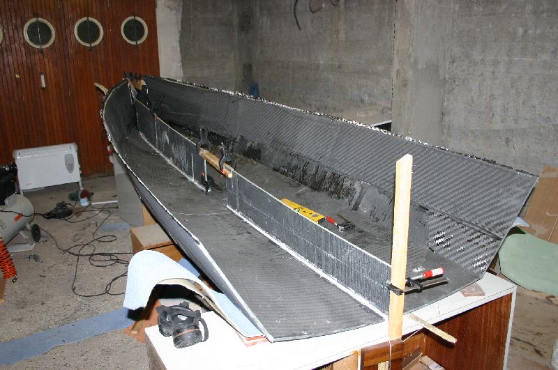

Prévu ce WE et lundi :
Découpage de la coque aux bonnes dimensions,
Collage des cloisons,
Découpage du pont,
Premier stratte du pont

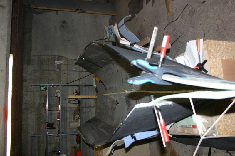

19 years 10 months ago #54066 by guytoon
Cloison centrale posée,
Etrave collée, poncée et strattée.
Le bateau fait désormais 3m70 (enfin plutôt 3m71 ::))
Les autres cloisons vont venir demain ainsi que le découpage du pont.
On verra pour la stratte.

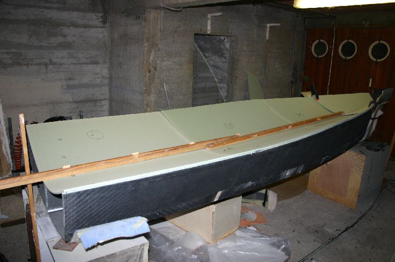

19 years 10 months ago #54110 by guytoon

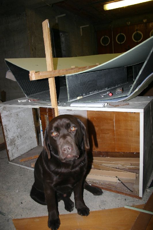

J'ai découpé la coque en hauteur avec la scie circulaire :o :o :o Bah c'est assez efficace.
J'ai bien avancé sur les cloisons et le tableau arrière.
J'ai découpé le plaques d'Airex du pont.
Hier soir j'ai récupéré le moule de safran de Laurent Arnould.
... le tout avec mon fidèle compagnon de bricolage.
19 years 10 months ago #54111 by Cédric F
Replied by Cédric F on topic Projet Limace
Déjà que ton chien est un peu tout fou, je ne te raconte pas comment il va être avec les vapeurs des solvants et autres résines.Complétement stone ou excité !!! Je vais appeler Bardot ;D
