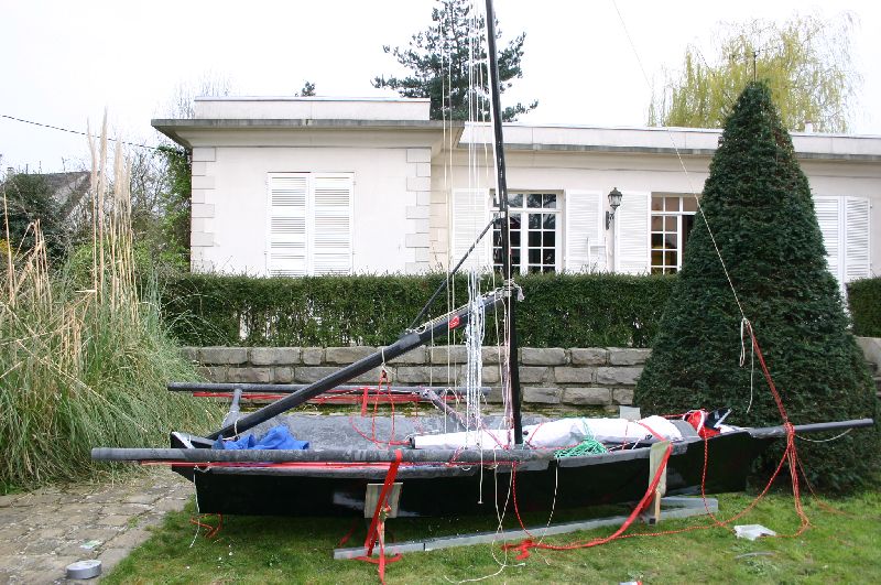

Dimanche j'ai :
- terminé l'accastillage,
- gréé le bateau,
- envoyé le spi (pas pu prendre de photo, il y avait du vent, il fallait que je tienne le bateau ...),
- mis de la tension dans le gréément jusqu'à ce que la tête de mat s'enfonce dans le bas de mat :-
Rien de grave, j'ai désormais collé la tête à la colle structurelle et mis un axe pour que cela ne descende pas plus bas.
- J'ai également fini mon boitier de safran avec le twist grip et tout le toutim (merci la dremel pour l'usinage du Delrin)
- Fixé les sticks sur le twist grip ...
En ce moment c'est une période agréable car à chaque fois que je travaille, je termine un point.
Par contre c'est assez stressant car je valide aussi ce que j'avais imaginé sur le papier avec de bonnes surprises et de moins bonnes.
Par exemple en gréant le spi j'ai pu constater que mon avaleur est d'une taille un peu limite :-[.

- Baisser la hauteur du vit de mulet,
C'est vrai que sur la photo la bome semble particulièrement haute :o ?
c'est son coté FD ! ;D ;)

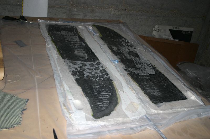

Avant la mise à l'eau je dois :
- Finir mon nouveau safran qui est dans l'état ci-dessous,
- Fixer le foil,
- Mettre un joint silicone sur l'antidérapant,
- Régler définitivement les longeurs des haubans,
- Modifier mes élastiques de rappel de trap car les anneaux plastoc ca coulisse mal :-\.
- Raccourcir mon GNAV,
- Mettre une vis dans le pied de mat,
Le point 1 a avancé, je devrait terminer le collage du safran ce soir et collage du T-foil demain. Au pire j'ai un safran de rab (moche mais de rab.)
