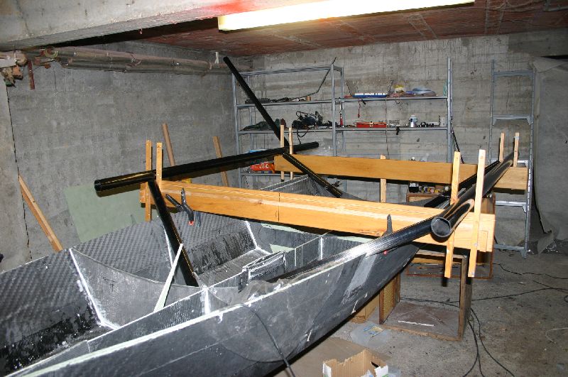

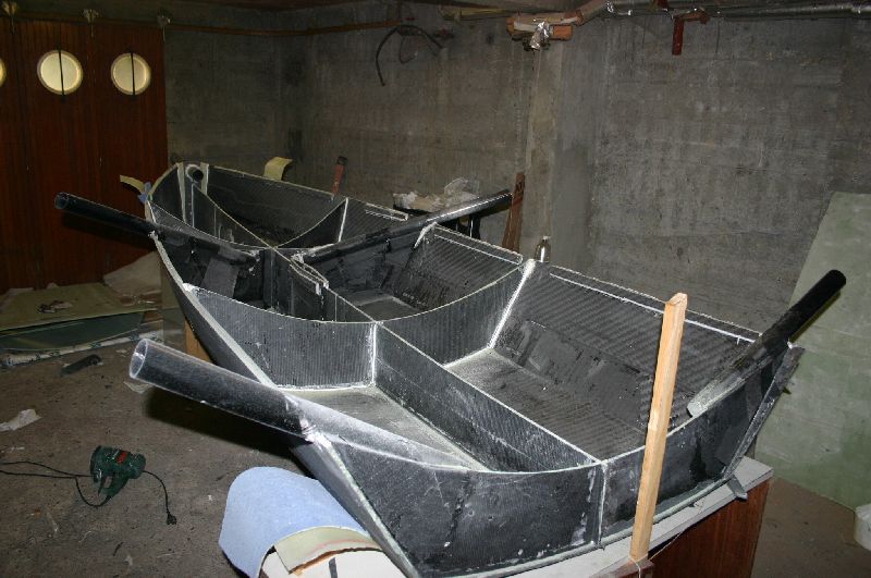

19 years 9 months ago #55229 by guytoon
Replied by guytoon on topic Projet Limace
Vla des photos

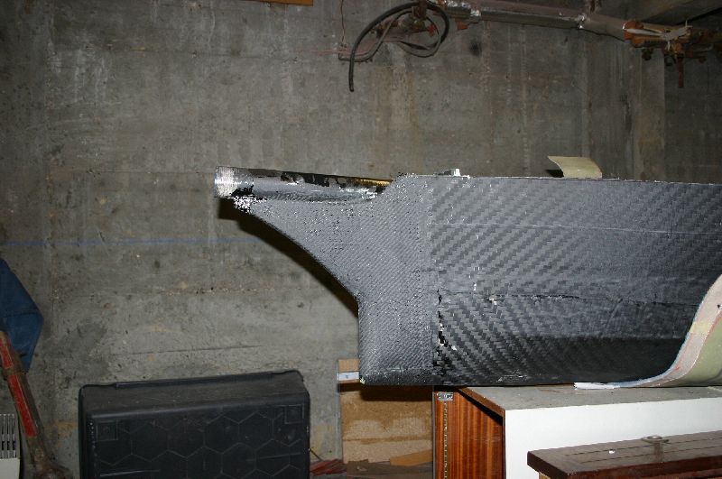

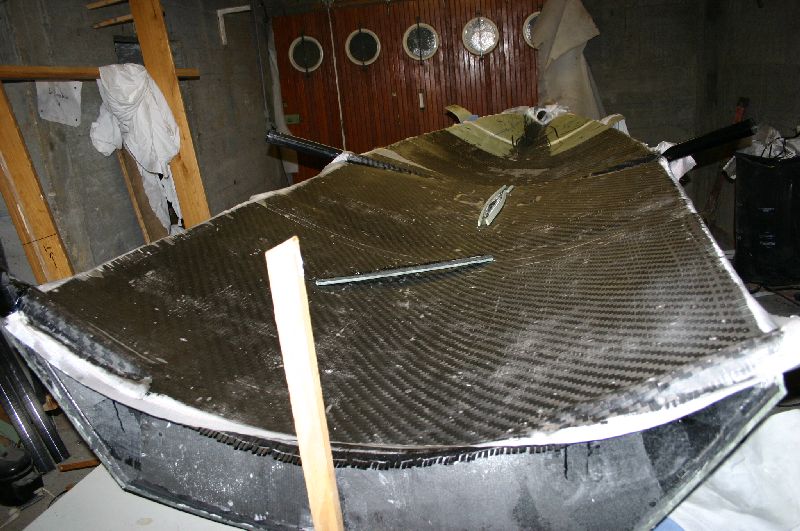

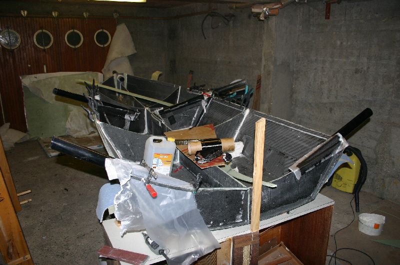

19 years 9 months ago #55578 by guytoon
Voici la dernière fois que vous verrez les entrailles de la limaçe. Enfin j'espère :P

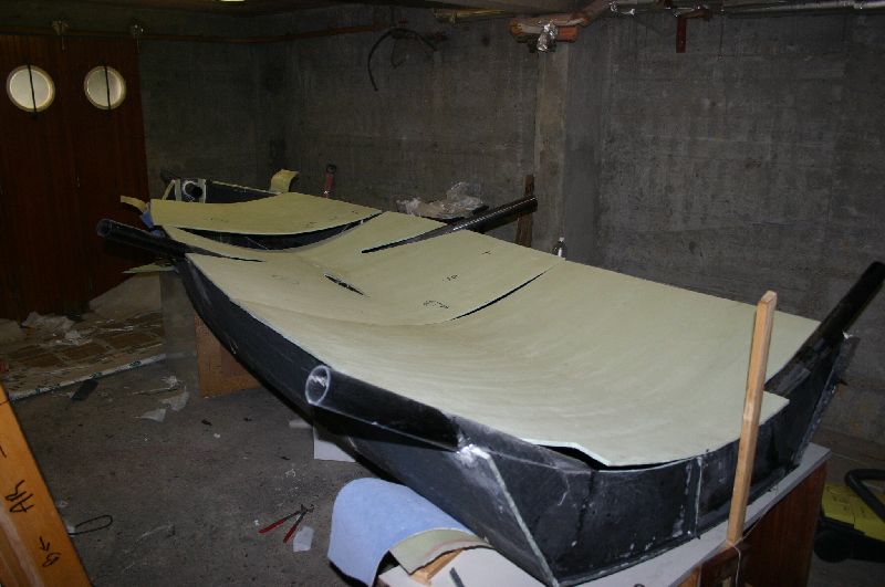

19 years 9 months ago #55579 by guytoon
Et voici la limaçe pontée thumbsup; En espérant que ce soit étanche (d'autant qu'il n'y a pas de nable pour le moment :D
Les inserts ont également été fait : plaques de mousse haute densite avec trous 20 mm remplis d'epoxy chargé + pas de vis en INOX.
Edit : oui je sais sur la 2nde photo ils reste encore une plaque non collée à l'avant.

19 years 9 months ago #55586 by guytoon
thumbsup;
As-tu prévenu Clarisse que c'est pour naviguer desssus? ;) ;D
thumbsup;
ssshhhut faut pas le dire. Elle croit qu'une fois le bateau fini, je serai hyper dispo pour m'occuper d'elle :P :-X
19 years 9 months ago #55589 by Philippe P
Replied by Philippe P on topic Projet Limace
Juste une question peut-être naïve : si tu as des entrée d'eau dans les caissons comment vas-tu les vider en ayant compartimenté à ce point ? as-tu prévu des ouverture pour faire circuler l'eau jusqu'à l'arrière ?
si non il est encore temps de les faire.
19 years 9 months ago #55591 by guytoon
Oui j'ai de la circulation d'eau possible dans les caissons.
Cependant la jauge cherub oblige à avoir 3 caissons étanches.
Bien entendu il va y avoir des nables et une trappe de visite.
Et puis de toutes les manières il n'y aura pas d'eau ::) :P :-\

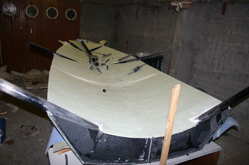

19 years 9 months ago #55718 by guytoon
Un conseil, ne faites jamais d'epoxy à moins de 20°C.
Elle va mettre un temps fou à prendre si elle prend un jour. Ensuite elle ne sera pas très dure et il deviendra pas évident de la poncer.
Edit : au fait après 4h dans mon garage ce soir, le pont est stratté.
Prochaine étape, livets, supports de rail de foc, et avaleur de spi.
19 years 9 months ago #55736 by guytoon
La photo qui va avec.
