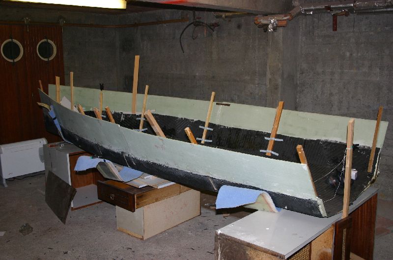

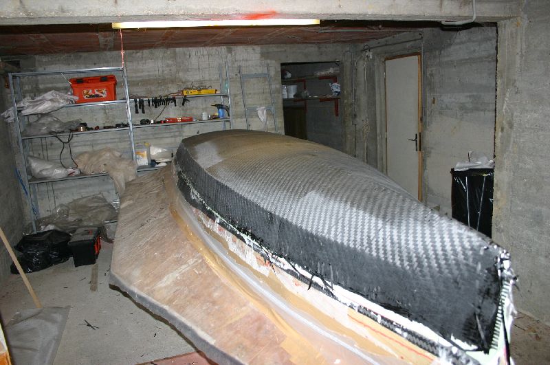

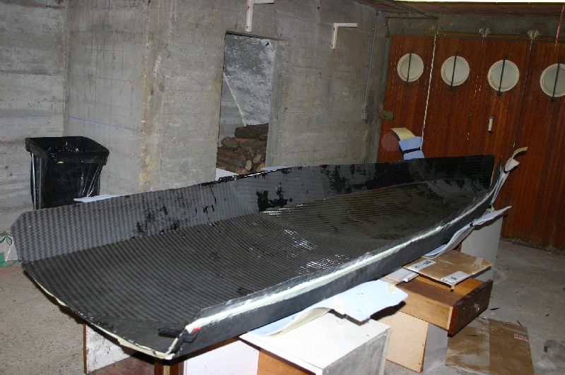

19 years 11 months ago #52836 by guytoon
Replied by guytoon on topic Projet Limace
Peau extérieur posée 2*200g/m² de charbon, demain je démoule pour réhausser les franc bords et atteindre une hauteur de 45 à 50 cm (à l'etrave).
Pompe de frigo définitivement cramée :-\.

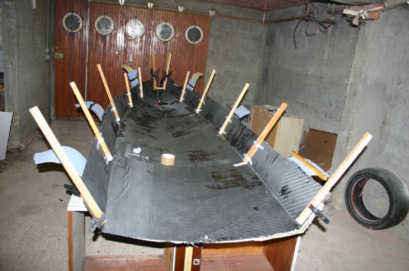

19 years 11 months ago #52842 by guytoon
Et voila le résultat une fois le vide enlevé.
Bon par contre le démoulage risque de se passer moins bien que prévu :-[ :-[

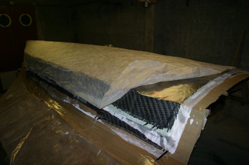

19 years 11 months ago #52852 by guytoon
Les 2 *200 sont sur le fond seulement et 10 cm au dessus du bouchin.
Sur le reste seulement 200 g/m².
Un pli de verre 90g/m² recouvrira le tout.
Pour l'instant j'en suis à peu près à
11.5m² de 200g
+ 2.2 kg de résine
+ 2 kg d'enduit (résine chargée)
+ 4m² de mousse
Démoulage effectué cet après midi. Pas si evident. J'ai finalement réussi en insérant des calles de carton sur les côté puis en insérant les coins de protection de l'emballage des plaques d'Airex (méga rigide).
Ca a fini par sauter d'un coup dans un craquement sinistre.
19 years 11 months ago #52854 by Thierry
Replied by Thierry on topic Projet Limace
Pourquoi craignais tu des difficultés au démoulage? Adhérence de la coque avec le moule? A cause de quoi?
19 years 11 months ago #52855 by guytoon
Parce que ca accrochait pas mal.
Mais au final c'est assez normal.

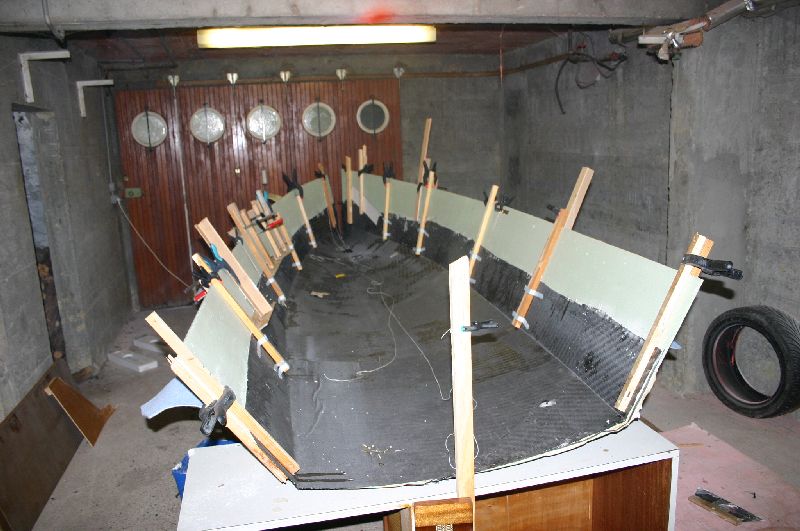

19 years 11 months ago #53044 by guytoon
Au menu cette semaine et ce WE :
Découpage de la mousse pour les côtés
Pose la mousse,
Enduit,
Poncage
Re-enduit
Pose des tissus dans la semaine.
19 years 11 months ago #53271 by guytoon
La peau extérieure des côtés est posée.
Puit de dérive au séchage.
Demain, enduit mousse intérieure, poncage et si possible pose de la peau.
Pour cela je vais devoir utiliser un durcisseur rapide.
