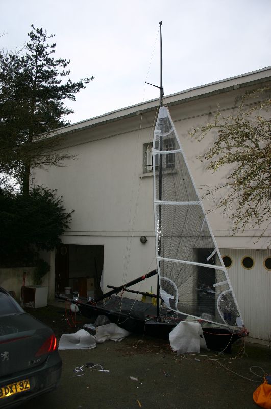

19 years 7 months ago #58806 by guytoon
Replied by guytoon on topic Projet Limace
Bon zou il fait pas trop moche, je va sortir la bête dans le jardin.
19 years 7 months ago #58814 by Cédric F
Replied by Cédric F on topic Projet Limace
Oui plein de photos stp ;D
