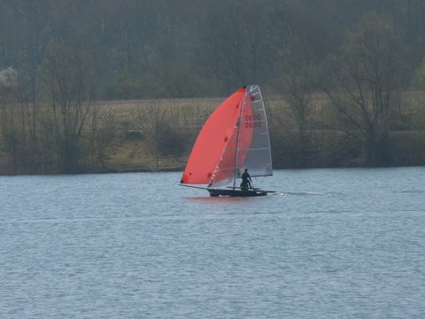

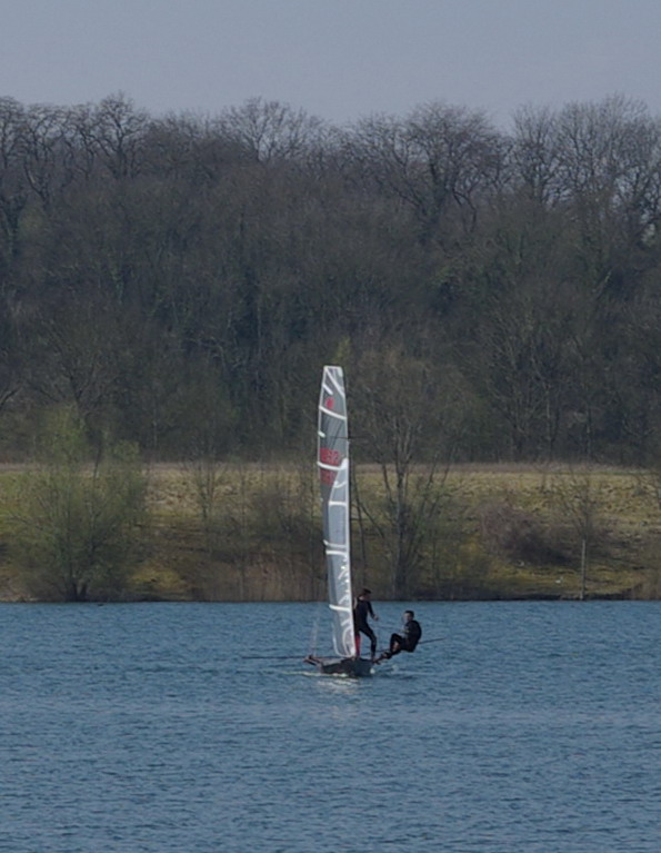

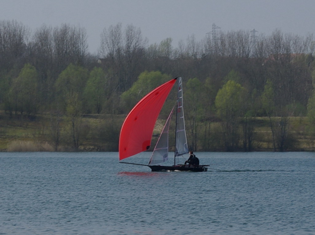

NBS (dont le nom complet sera dévoilé au Der) a effectivement navigué aujourd'hui à Jablines.
Superbe journée avec un petit vent montant pas mal en force dans les risées.
Je suis très content du bateau. Il semble solide et équilibré. Bon tout est à régler.
Pas mal de bouts sont à régler (longueur haubans, rattrapes mous, drisse de spi, écoute de GV ...)
Bon par contre j'ai cassé le rail de foc sur un c....... de ma part. En effet j'avais oublié de le fixer par le milieu. :'( :-\ Ca va être chaud d'en retrouver un pour le Der :-X
L'avaleur de spi n'a pas l'air génial. Nous n'avons pas réussi une seule fois à affaler dans de bonnes conditions.
Je dois aussi légérement rallonger la bome qui est trop courte de quelques cm ::)
Bref j'ai du taff d'ici jeudi mais je suis content.

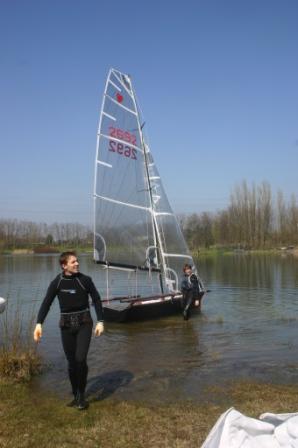

Voici déjà quelques, photos. Je vais créer une galerie dans la matinée et la vidéo suivra asap... :D :D
J'ai eu le plaisir de pouvoir naviguer quelques minutes sur NBS hier également... Bon, il y a un peu de boulot de finition / réglage / optimisation, mais l'essentiel est là, et c'est vraiment super!!!
