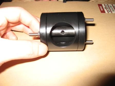

Bon par contre les articulation Ronstan sont trop souples pour le T-Foil, il va donc falloir que je travaille avec les cables de Ben. J'ai juste peu d'idée sur comment les sertir : dans le stick d'un côté, dans le twist grip de l'autre.
Ci-joint une photo du dit TG. Le gros trou s'emboite dans le tube de la barre. Les vis rentre dans un écartement Ronstan Standard.

pourquoi ne pas les noyer dans la resine aux extremités, afin d'avoir des embouts aux formes que tu veux (avec eventuellement une vis en travers pour assurer l'anti-rotation)?
Cela peut fonctionner au niveau du stick mais par contre je vois mal comment coller+visser dans un embout Ronstan.

Pour moi c'est embout Norseman soudé à une rondelle inox vissée côté barre et sertissage coupé et axe traversant côté stick avec entretoise si nécessaire.
Ghislain,
SUPER BOULOT!
concernant le controle du foil:
balance les embouts ronstan...
Du mono toron te donnera de la rigidite en rotation que dans un sens (boris a essaye)... donc pas bon egalement.
Boris pense avoir trouve la solution. Un tube plastique (je n ai pas retenu le nom du machin) qui donne une rigidite suffisante en rotation et garde suffisamment d'elasticite en flexion. Nouvel essai au der. on verra...
