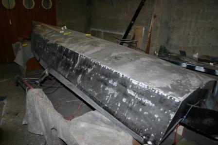

18 years 11 months ago #70366 by guytoon
Replied by guytoon on topic Projet Limace
Voila NBS aujourd'hui dans son garage. Et bah je peux vous dire que la peinture Sicomin c'est de la bonne.
18 years 11 months ago #70369 by yabsinthe
Replied by yabsinthe on topic Projet Limace
c'est quoi ces cloques blanches ? de l'apret de peinture non poncé ?
18 years 11 months ago #70376 by guytoon
C'est l'enduit qui était sous la peinture. J'aurai du mal à enlever tout la peinture cependant car il y avait beaucoup de relief sur la coque.
J'ai cependant pas encore fini de poncer et en particulier sur les francs bords.
18 years 11 months ago #70377 by François M.
Replied by François M. on topic Projet Limace
Ah? Je suis déçu, je pensais que les cloques étaient dûes à l'intensité du ponçage. Que la chaleur dégagée avait provoqué ces cloques. ;)
