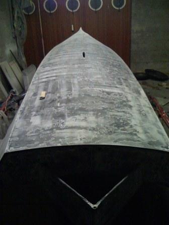

18 years 10 months ago #71248 by guytoon
Replied by guytoon on topic Projet Limace
Le cycle enduit/poncage a commencé. Vive le MixFill 20, ca change la vie.

18 years 10 months ago #71255 by guytoon
il est chauffé ton garage? Parce-que moi j'ai les doigts gelés par le ponçage à l'eau en ce moment >:(
même que je suis obligé de le faire avec de l'eau chaude!!
Oui je chauffe mon garage pour cela à 21°C. 2 pauvres convecteurs de récup font l'affaire. Il faut simplement en avoir en rab car ils ont vite tendance à faire des arcs électriques puis à sauter quand il y a du carbone dans l'air (pas le cas en ce moment car j'évite d'aller jusqu'au charbon ::).

J'ai tellement bien chauffé qu'hier je me suis fait prendre de court par la résine. Au bout des 2/3 de la coque j'ai du arrêter car je n'arrivais plus à travailler l'enduit :'(

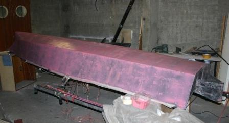

18 years 10 months ago #71493 by guytoon
J'espère que ça y ressemble... ;D
Bon un peu d'explication. Il ne s'agit pas de peinture mais d'un primaire teinté en rouge (rouge+blanc = rose) que je vais trés légèrement poncer afin de voir les imperfections de surfaces. Concrétement après passe de poncage, si il reste du rose c'est qu'il y a un trou ou qu'au contraire a côté il y a une bosse trop importante.
Donc non NBS ne devrait pas être rose ::) encore que ca a fait sensation à la maison. Henri est complêtement fan et Clarisse trouve ca plus gaie (gay ?)
