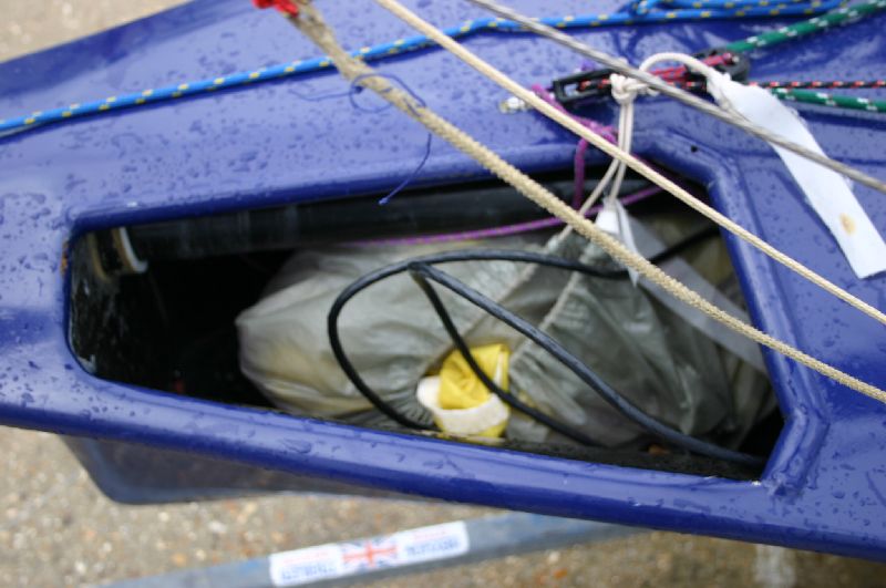

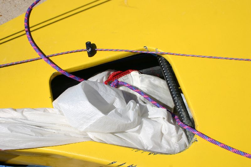

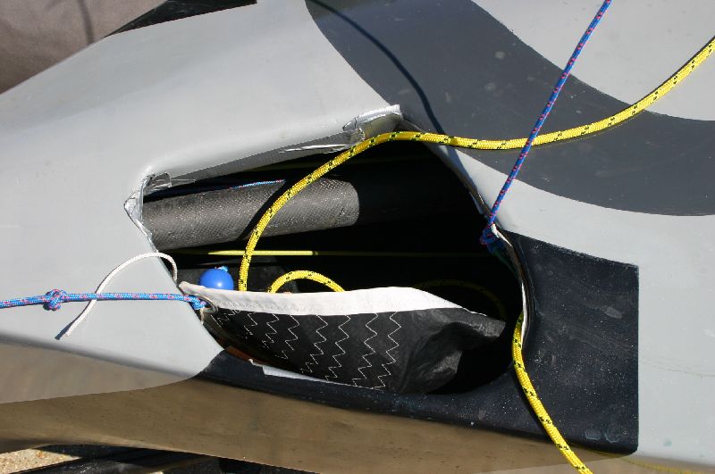

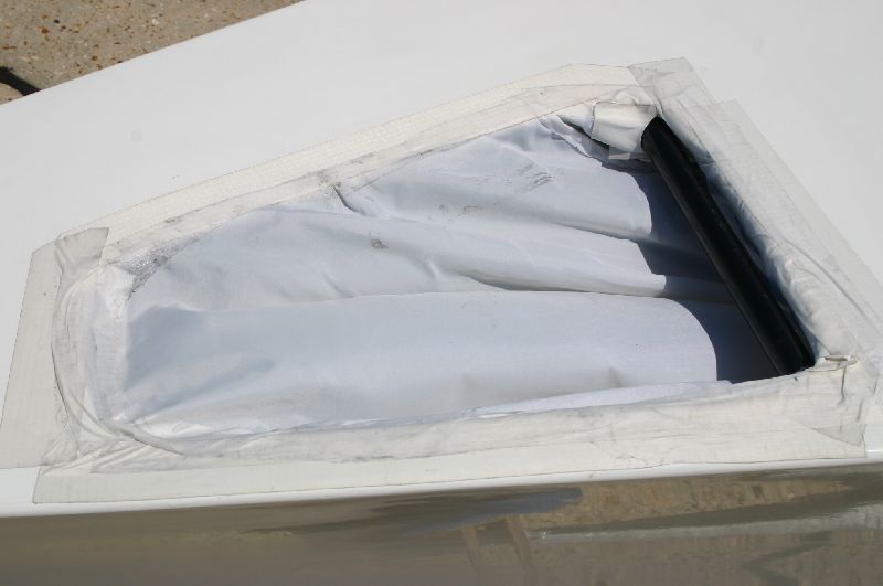

Bon là c'est du sans faute. NBS est sans avaleur :-X Le mk3 est cuit. Reste à le poser.
La réparation du rail de foc est également en cours. Bon par contre j'aurais pas le temps de faire les finitions. Ca va être du brut de poncage ::) ... un cherub quoi.
19 years 2 weeks ago #66751 by guytoon
Replied by guytoon on topic Projet Limace

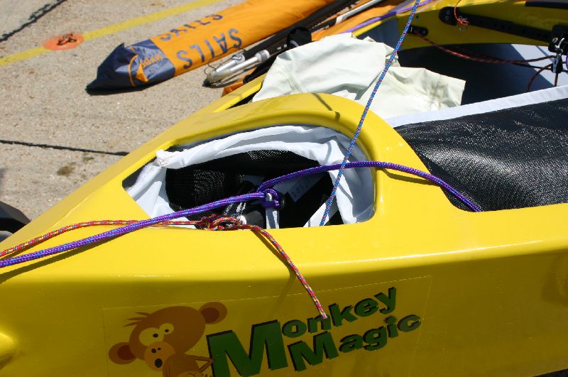

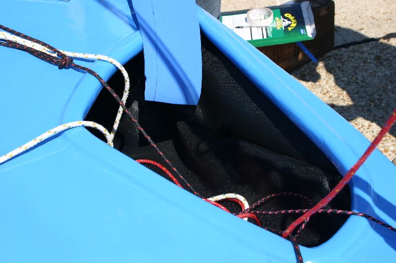

NBS a enfin un avaleur digne de ce nom.
Pour rappel l'historique de cet avaleur :
Mk 1 : Avaleur en pont de forme rectangulaire => Trop bas, trop petit.
Mk 2 : réhaussage en urgence avant le Der du MK1 => Angle trop saillant avec la coque menant à des blocages du spi.
Mk 3 : nouvelle version, plus haute, plus ouverte et surtout plus épaisse sur son bord d'attaque.
Après réflexion sur les avaleurs de spi de Cherub, de nombreuses choses ont été testées. Il s'avère que ce qui est important :
- Très grand rayon du bord d'attaque de l'avaleur,
- La liaison coque/pont/avaleur babord doit être très soignée et très arrondie pour qu'il n'y aucun angle saillant permettant que les points de l'avaleur s'y bloque.
inch allah celui là a interêt à être le bon.
