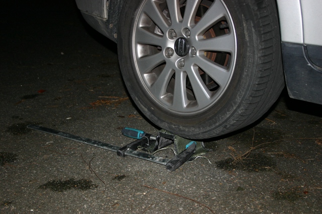

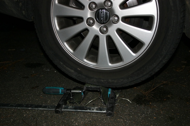

Le nouveau pied de mat est en train de cuir. Celui là je vais pouvoir faire passer une voiture dessus.
Je confirme ...
19 years 4 months ago #64260 by val
Replied by val on topic Projet Limace
Conclusion:
10 fois trop solide. ::)
Tu aurais mieux fais de faire ça en verre, c'est moins cher et pour un poid equivalent tu aurais quand même été 4 fois trop solide.
(edit:note que je ne dis pas ça avec arrogance, juste pour information, pour aider un peu...il n'y a que ceux qui ne construise pas qui ne font pas d'erreur (moi quoi))

19 years 4 months ago #64263 by pchanez
Replied by pchanez on topic Projet Limace
Conclusion:
pas sur que ce soit 10x trop solide... je ne sais pas ce qu'il y a comme pression sur le pied de mat d'un cherub, mais sur un 18', on parle de 2 tonnes (avec les chocs, ...) en nav. Certains parlent meme de 3 mais ca me semble un peu exagerer. Donc meme si tu divise par 5 pour un cherub, ca laisse 400 kg.
=> si ca casse quand tu passes dessus avec une roue (env 300 kg je pense), c'est pas assez solide.
19 years 4 months ago #64265 by guytoon
Replied by guytoon on topic Projet Limace
Val, je ne comprend pas ta remarque sur le verre. Si effectivement le verre resiste plus à la torsion et donc sera moins cassant, il est néamoins beaucoup moins raide. Pour un même résultat j'aurais donc du mettre beaucoup plus d'épaisseur.
19 years 4 months ago #64269 by Julien A.
Replied by Julien A. on topic Projet Limace
Manque de la pression dans tes pneus.... ;D ;D
Bon sinon bravo Guytoon pour ces photos, c'est quand même impressionnant à voir...
ps-private-joke: tu as résolu ton problème de dysléxie entre les nombres en chiffres et en lettres ? ;D
19 years 4 months ago #64277 by Cédric F
Replied by Cédric F on topic Projet Limace
Jolies photos... Bon cela veut dire que Ghislain va pouvoir mettre de la tension dans son gréement et que le bateau devrait forcément encore mieux marcher...
19 years 4 months ago #64279 by Ben
Replied by Ben on topic Projet Limace
Une pièce n'est jamais trop solide, l'essentiel est qu'elle ne soit pas trop lourde. (ce qui doit être le cas)
19 years 4 months ago #64290 by guytoon
En l'occurence celle là est assez lourde (de l'odre de 400 g) mais bon il y a un paquet de plis.
19 years 4 months ago #64291 by Julien A.
Une question par curiosité: quelle est ta surface de contact avec le pont? En gros, est-ce que ce n'est pas maintenant le pont qui risque de descendre en cas de forte charge ? (c'est ce qui se passait en 5K :'( )
19 years 4 months ago #64293 by Henri
Replied by Henri on topic Projet Limace
Si tu veux être sûr que c'est bon, mets une planche de bois entre la roue et le pied de mat. Sinon ça ne veut pas dire grand chose. Ce n'est pas la première fois qu'une voiture me roule sur le pied et il n'est pas plat pour autant. ;D Enfin moi je n'essayerai pas, je fais confiance au constructeur.
19 years 4 months ago #64294 by Julien A.
Je suggère d'amener une grue, soulever la voiture neuve de deux mètres, et de lacher sur le pied de mat..... ;D ;D
Sinon c'est vrai qu'une fois mon père a roulé sur le pied de ma grand-mère, qui en est ressortie sans dégats...
Mais bon, avec ou sans planche, les 400kg sont présents, et je pense que le test que voulait faire guytoon est validé.... :P
19 years 4 months ago #64295 by guytoon
Là je ne vois pas l'intérêt.
Quand une voiture te roule sur le pied, elle est généralement dynamique, tu supportes donc le poids que sur un instant très bref. Je te promet que si elle s'arrête sur ton pied tu risques d'avoir très mal.
Les photos que j'ai prises sont à l'arrêt.
