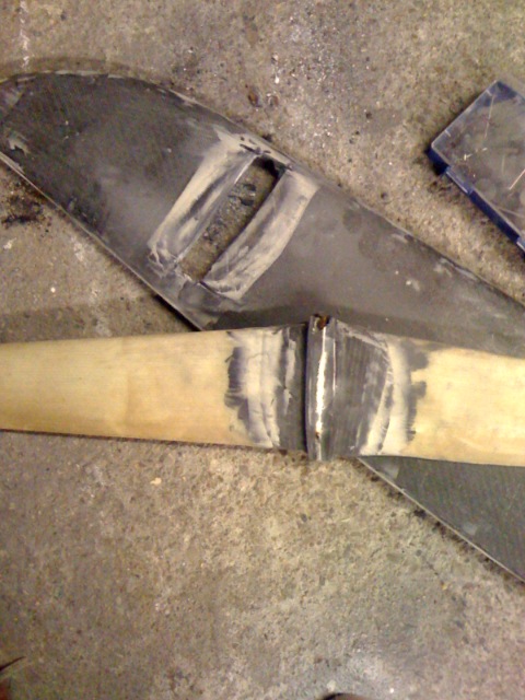

Voici mon safran à 4 semaines du Der :P :o :o :o :o

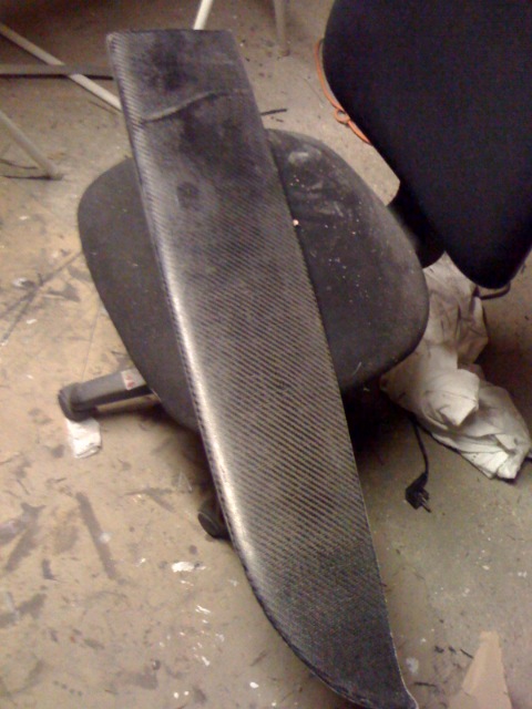

18 years 8 months ago #74068 by guytoon
Replied by guytoon on topic Projet Limace
Et voila le futur brut de fonderie ;D ;D ;D ;D yapuka

18 years 8 months ago #74076 by Henri
Replied by Henri on topic Projet Limace
combien de couche de 300 gr si ce n'est pas indiscret pour comparer avec mon foil de moth?
As tu mis un noyau mousse au milieu ou une sorte de longeron?
18 years 8 months ago #74079 by guytoon
Sur le safran j'ai :
Noyau 70 kg/m²
2*300g UD
200g sergé carbone
+ 200 g sergé sur la moitié haute + à l'endroit du foil
80 g sergé verre
Sur le foil je ne sais pas trop mais il est en 1 morceau qui traverse le safran.
Pour la jointure safran foil j'avais mis 3*300g bibiais à chaque angle.
Comme cela c'était indestructible et la dremel n'a pas suffit à faire le découpage que vous voyez sur la photo. J'ai du prendre la meuleuse.

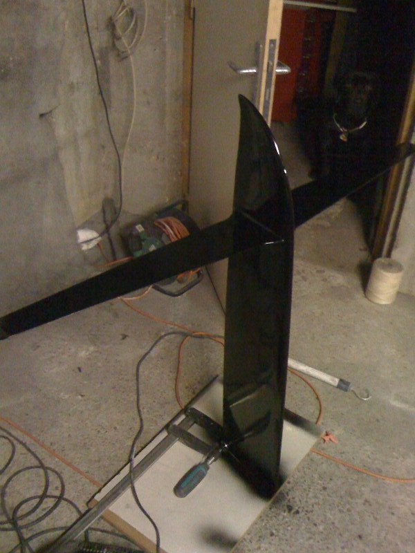

18 years 8 months ago #74200 by guytoon
Bon le safran a désormais son T-Foil. Yapuka, Yfoque, Yzonka enduire tout ça, poncer et peindre.
Il n'y a plus de raison de ne pas aller au Der. Le bateau est en état de naviguer.
18 years 8 months ago #74564 by guytoon
Et hop, un safran avec un T-Foil tout beau.

18 years 7 months ago #74709 by Cédric F
Replied by Cédric F on topic Projet Limace
Superbe et apparemment parfaitement fini. Voilà qui promet pour la lunette des chiottes. Vous remarquerez également dans la porte la présence de Bilbo le meilleur compagnon de bricolage de Ghislain.
