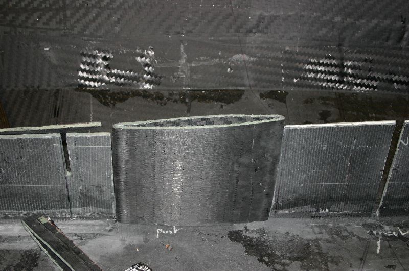

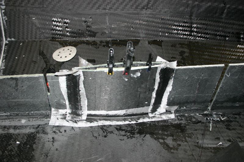

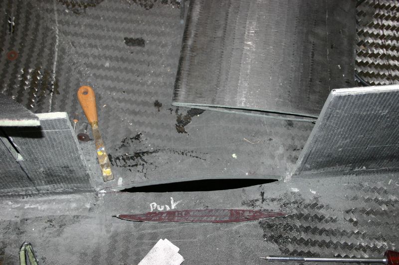

19 years 10 months ago #54400 by guytoon
Replied by guytoon on topic Projet Limace
Dur dur ce WE pour me remettre de ma soirée corporate :P drunken_smilie; vin;.
Au programme, finition des cloisons sous le mat.
Pose du tableau arrière et de la cloison derrière le puit de dérive.
Pose du puit de dérive ... grand moment de Rock n' Roll.
Enduissage de la mousse du pont.
19 years 10 months ago #54401 by guytoon
Je n'ai qu'une chose à dire : Vive la Dremel

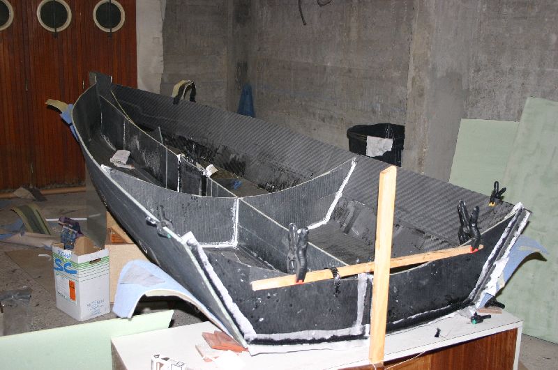

19 years 10 months ago #54580 by guytoon
Pas trop de bricolage en ces temps de digestion par contre j'ai pu peser le bateau.
J'en suis à 22 Kg sans pont mais avec toutes les cloisons. Je dois être dans les clous.
19 years 9 months ago #54900 by guytoon
Après un dizaine de jours de trève des confiseurs ca avance toujours.
J'ai désormais un mat, une bome, un tangon et des tubes pour les echelles.
Mes voiles sont commandées, ce sera hyde (mais pas les mêmes que les RS).
Ce WE j'ai :
- Collé les cloisons sous le mat
- Collé la cloison pour le Snout
- Collé le snout
- Stratté l'étrave
- Fait un superbe pied de mat
- Préparé le portique de safran
- Stratté le dessous d'une partie du pont...

19 years 9 months ago #55226 by guytoon
Pas mal de boulot ce WE.
- Achat d'une grande partie de l'accastillage et des bouts.
- Collage des barres perpendiculaires à la coque
- Stratte de ces mêmes barres
- Stratte des dernières plaques de pont
Reste 2-3 renforts à coller avant de fermer la boite. C'est prévu pour le WE prochain.
