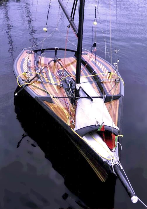

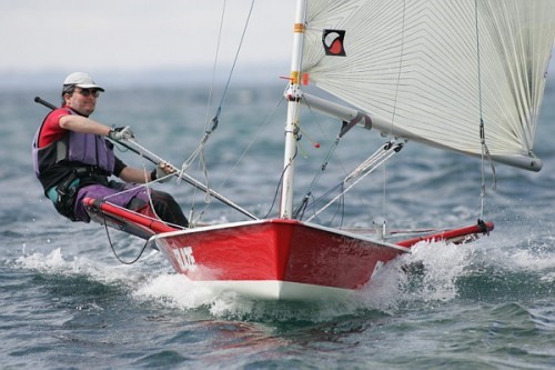

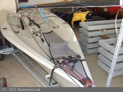

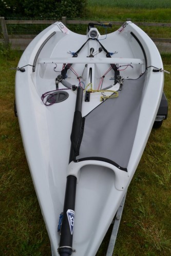

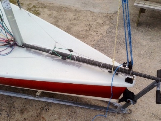

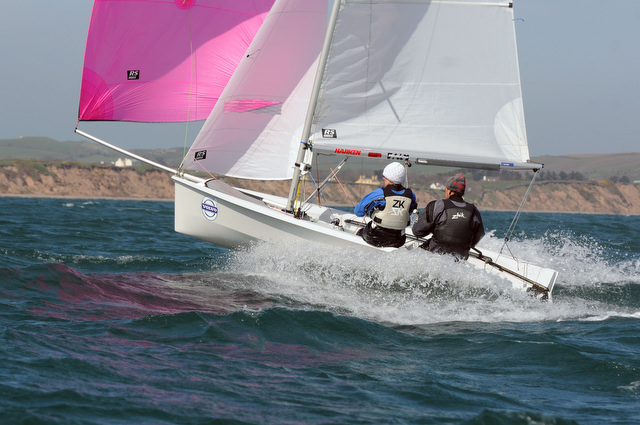

Pour le mien (que j'aurais à la maison fin Octobre) je pense m'inspirer du RS200.(photos 1) Il a un foc avec draille de foc fixée juste à la proue. Le Blaze n'a pas de foc mais un étais fixé au même endroit... je pense qu'il faut donc un bout dehors assez long pour installer un spi asymétrique qui puisse passer d'un bord sur l'autre sans s'accrocher dans l'étais... 1m10 ou 1m20 de bout dehors??? JulienK a déjà fait des essais, mais sans aller plus loin. Et selon lui, le bout dehors était trop court (photo2)
Et je m'interroge sur le diamétre des tubes à poser (pour moi ça sera de l'alu) afin de ne pas plier sous la traction du spi (un spi de Musto 15M²)... déjà avec un spi de 8m² comme sur le RS200 y'a une flexion à la tension (photo3) Alors pour un spi de 15m² je pense faire avec un tube de 38mm ou 40mm et 2mm d'épaisseur... suffisant??? trop gros???

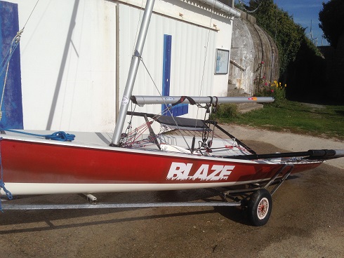

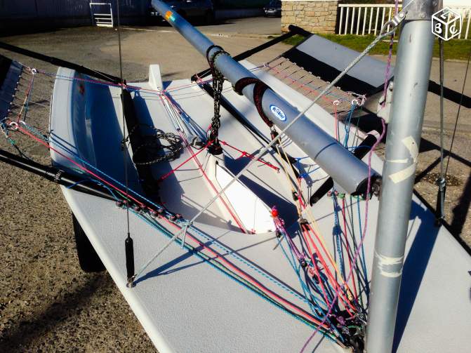

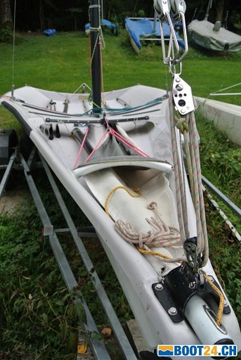

Pour l'entrée de l'avaleur, je pense confectionner une piéce en fibre comme sur le Swift (photo4) ou le 29r (photos5), ou regarder du coté des tubes alu courbés à fixer sur le pont comme pour le RS500 (photo 46) ou le 29r
1 Tube coulissant sur RS200
2 Blaze avec systéme de bout coulissant mais trop court... et fixation aléatoire sur le pont
3 bout dehors de RS 200 fléchi avec spi 8m²
4 arceau d'entrée d'avaleur sur swift avec prolongment chausette
5 arceau de 29r en fibre avec chausette
6 arceau entrée avaleur en alu ou inox sur RS500
voilà mes idées... si t'as des photos du tiens ou des réactions à partir de ton expérience du Blaze hésite pas...

Au début, j'ai pensé comme toi copier les bateaux que tu regardes, mais ce n'ai pas possible. Parce que tu as les commandes hale-bas, cuni et dérive et que le pont est très court. Je me suis inspiré du B14 pour ranger le spi à l'intérieur du cockpit fixer sous les 3 taquets précédemment cités et le 4000 pour monter et ramener le spi. La poulie dans le mât au-dessus de l'étai.
Pour le bout dehors (1.20m), j'ai pris un haut de mât de planche que je faisais glisser dans une autre partie de ce mât fixé sur le pont avec un petit arceau (2 écrous au lieu d'un, donc très solide) sur l'avant à la place de la fixation de l'étai que je reprends sur ce petit arceau, j'ai utilisé l'arceau du 4000 qui tiens l'étai et guide mon bout-dehors. Ce dernier quand il rentre dépasse le mât donc il est légèrement de travers, ce qui ne gêne pas la navigation.
Ce bout-dehors est amovible, je le sors à l'aide d'une drisse que je bloque avec un taquet, il rentre quand je descends le spi (système classique d'un skiff) et je le range dans mon sac Ikea et ferme ce sac avec son bouton pression (la baille à spi ne marche pas avec mon système).
Le système de va et vient est le même que sur le 4000 ou le 49er en utilisant les pontets existants, seul bateaux que je connaisse bien.
La dépense est limitée à un spi, des écoutes, 2 winches, 1 taquet coinceur, 1 sac Ikea et de la drisse (que de la récupération, sauf les winches).
Avec le spi, c'est un bateau génial, surtout avec sa coque large et ses grandes échelles, il descend avec un bon angle et il ne faut pas hésiter à abattre en grand, j'y trouvais la conduite que j'ai avec le 49er (j'avais un vieux spi de 4000 retaillé de 16m2).
N'hésite pas à me contacter quand tu auras récupérer ce bateau qui devrait avoir plus de succès en France, sa conduite au portant est géniale sans spi, le reaching est génial, çà mouille, mais instructif pour naviguer sur d'autres skiffs. Il marche très bien au près, remonte moins qu'un Finn, mais va plus vite avec sa voile de 10m2 gérable grâce à ces échelles.

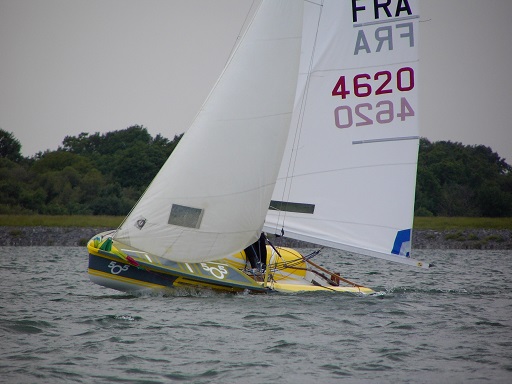

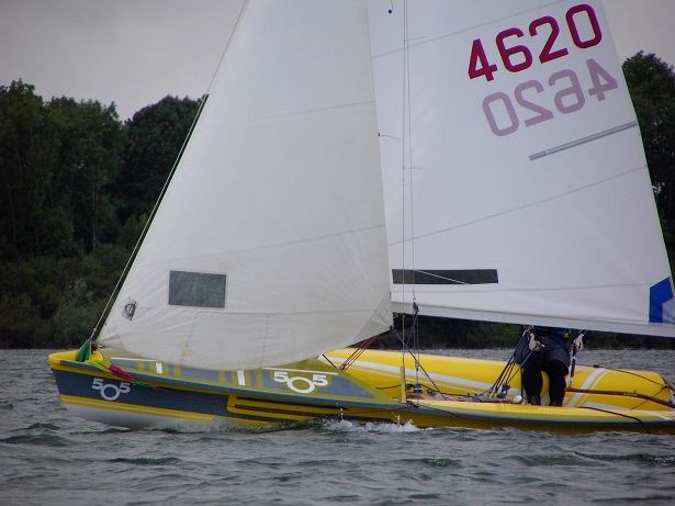

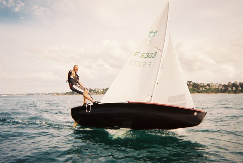

Puisque j'ai parlé de mon 505, une p'tite photo de mon bestiau restauré l'an dernier... Ici, ma pomme en solo avec une GV de jet 11m²... ça pousse pas mal aussi... mais c'est lourd à manœuvrer pour la mise à l'eau et la sortie... d'ou le Blaze pour le solo...

- Les taquets sur le pont ne gêne pas la rentrée du bout-dehors.
- le spi descend en premier par la drisse de rentrée et je fini le travail à la main facilement. Seul problème, j'ai placé le sac à gauche et je dois renter le spi babord amure dans le sens dans lequel je passe la bouée sous le vent. Pour la baille à spi, j'ai essayé, mais le pont est trop court après avoir rentrer la moitié du spi, ça coinçait, donc j'ai utilisé le spi en direct plus facile, moins cher (100€) et très rapide. une main pour la barre et l'écoute, une autre pour le spi. Si l'écoute te gêne tu as le taquet, vent arrière ça passe facile.
- les winches, simple, j'ai fais un trou dans le liston où j'ai placé un petit bout auquel j'attache la poulie.

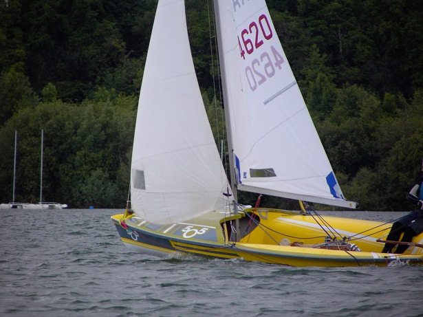

3 p'tites photos de ma pomme en solo sur mon 505 restauré l'an dernier... Gv de jet + foc =16m² de toile... ça avance bien avec un bateau qui part facile au planning... et aussi au dessalage... sportif quôâ ;) mais j'aime ça...

Le bateau qui se rapprocherai le plus du bricolage que j'imagine, c'est le Swift solo. Pas pour la carène qui est aussi différente... Mais pour l'étais de foc en bout de proue associé à un spi de 16m²... et aussi pour le systéme de pontet d'entrée d'avaleur et de chaussette à spi ...si quelqu'un à ça en main, les mesures m’intéressent...
si ça passe pas, je chercherai un spi plus petit 10 ou 12m²...
ci dessous 2 photos du Swift solo
