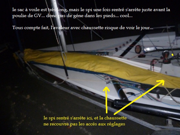

Bon, alors, avant d'aller vers un avaleur et une chaussette qui pose probléme par sa longueur, :S j'vais essayer sans... Méthode ggc style B14, 4000 ou 18pieds.... faire tomber le spi le long du mât "directement :blink: dans le sac Ikéa posé en bas" (je cite ggc là)...Je connais pas ces bateaux... et si ça vous semble assez évident, pour moi ç'est un peu flou...
Alors question de novice : :huh: Dans ce sytéme, y'a toujours une cargue en continu avec la drisse? ... et on rassemble le spi avec ça? ....ou bien y'a pu?...( comme sur le 470 ou en solo je lache la barre, je raméne le spi symétrique en tirant dessus en en faisant une boule que je bourre dans la baille en vrac... là ça m'occupe les deux mains... Et sur B14, 4000 ou 18pieds c'est l'équipier qui assure pendant que le barreur tient la barre...je me vois mal lâcher la barre sur le Blaze...
Dans ce cas de figure, le bout dehors rentre en dernier grace à la traction exercée par moi en tirant sur les dernier mêtre de spi?
Gégé, tu m'as dis faire tout ça avec une seule main, pendant que l'autre main tient l'écoute de gv et la barre... si tu peux me décrire la manip en détail, ça m'aiderai bien...
désolé de vous prendre la tête avec mes tergiversations :whistle: ... mais j'aimerais pas envoyer sur l'eau avant d'avoir un système à peu prêt potable qui marche sur mon parking...

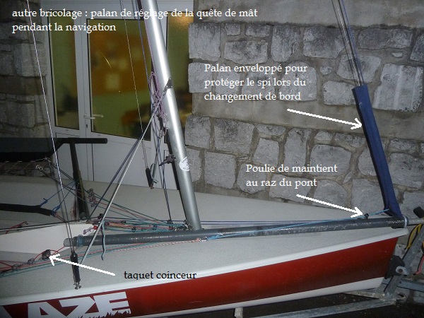

10 years 10 months ago - 10 years 10 months ago #170788 by gaston64

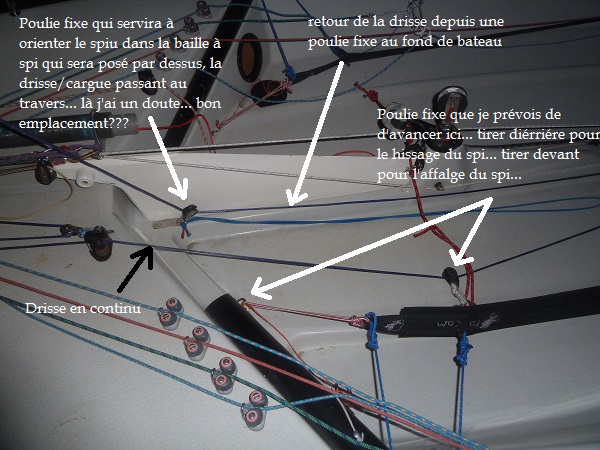

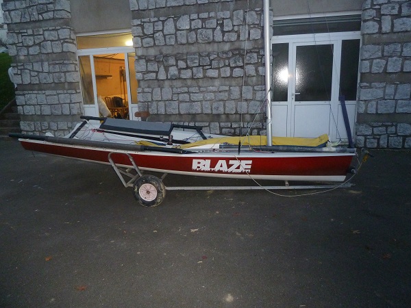

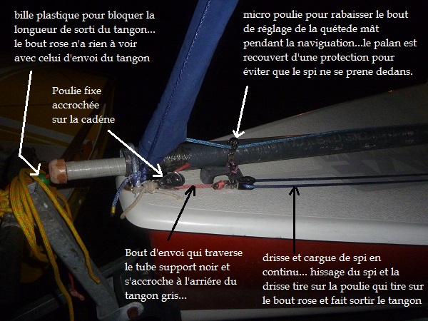

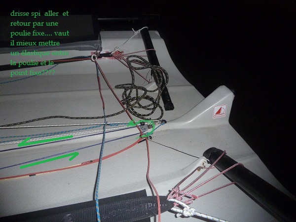

Quelques photos de mon bricolage à ce jour... et à priori je vais d'abord essayer sans avaleur et chaussette... avec sac Ikéa au pieds du mât... méthode ggc... Mais j'ai gardé le système d'envoi automatique du bout dehors dés que je tire sur la drisse de spi pour le hissage... donc là c'est monté en conséquence... On verra après essai ce que ça dit...
Bon c'est pas de l’accastillage Harken... mais c'est pour des essais... quand ça roulera, j'investirai sur du Harken là ou ça s’avérera nécessaire... pour l'instant des poulies de récup... et ça donne ça...
La proue... NB, la piéce en bois sculptée est aussi provisoire en bout de tangon...
le pont
le cockpit...
l'arriére du bateau avec la poulie de retour de la drisse:cargue de spi.... avec un élastique pour gagner en souplesse c'est mieux???
le pont vu de l'autre côté avec le palan de réglage de quête de mât
Re le cockpit ... gègè, c'est là que tu pose ton sac Ikéa???... percé au fond pour laisser passer la cargue de spi???
Autre questions :
quelle diamétre pour les poulies d'écoute de spi? .... Poulies Winch?
La cargue pour rentrer le spi passe en dessous des bas haubans selon moi... mais est ce que une fois le spi établi, ça frotte pas sur les mêmes bas haubans???
voili voilà... à vous de commenter, critiquer, etc...
à +
Gaston

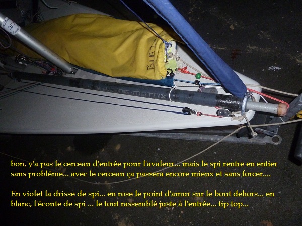

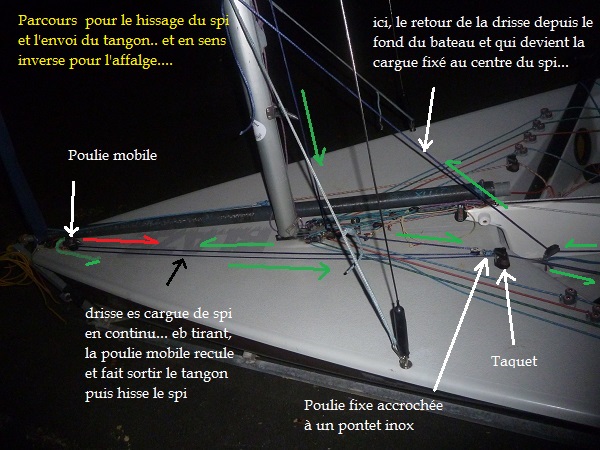

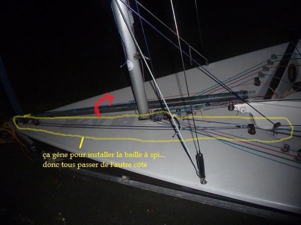

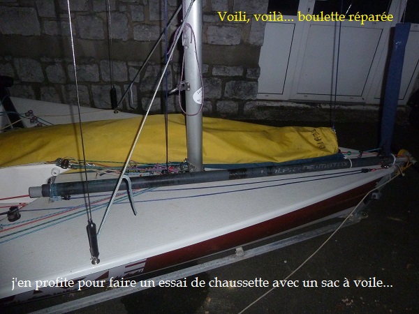

10 years 10 months ago - 10 years 10 months ago #170797 by gaston64
weekend lourd... rassemblement citoyen au centre ville aprés les attentats... y'a du monde et c'est tant mieux... et y'a de tout, des jeunes, des vieux, de catho, des athés, des musulmans... et ça cause ferme... on parle même si on est différents... et on est d'accord sur un point... rien ne justifie le meurtre et la violence... défi du vivre ensemble... c'est jamais gagné, mais faut s'y atteler... ok on est partant, même si s'est pas simple... et les discours de haine de l'autre on en veut pas... plutôt que des murs, construisons des ponts... puis silence pendant 2mm... un silence qui parle...
Dimanche aprem... soufflons un peu... et donc re bricolage... et BOULLEETTTE :blink: :sick: :huh: ben comme ça, ça peu pas le faire.. :S

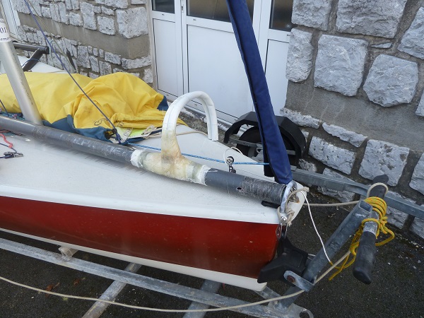

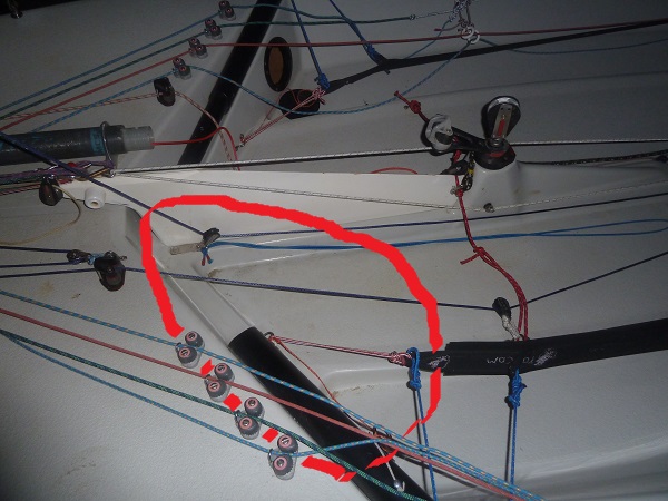

Le systéme de tirage pour faire sortir le bout dehors est du mauvais côté... :ohmy: la drisse-cargue de spi qui passe dans le cockpit m'empéche d'installer le sac baille à spi (ou la chausette si j'installe un avaleur plus tard...)... Donc démontage et installation du même systéme, mais de l'autre côté pour libérer l'espace sur le pont...
Résultat en photos
me reste juste à fabriquer la piéce pour l'entrée de l'avaleur... et un peu de couture pour raccourcir et ajuster la chaussette... et ça devrait le faire...
voili, voilà là ous'que j'en suis...
à suivre... et à +
Gilles (Gaston) ;)
Last edit: 10 years 10 months ago by gaston64.

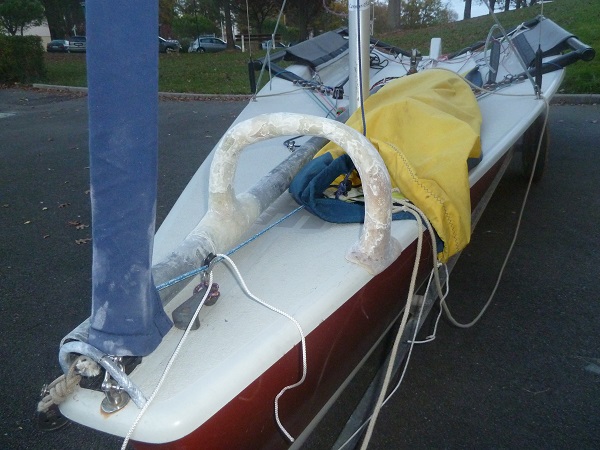

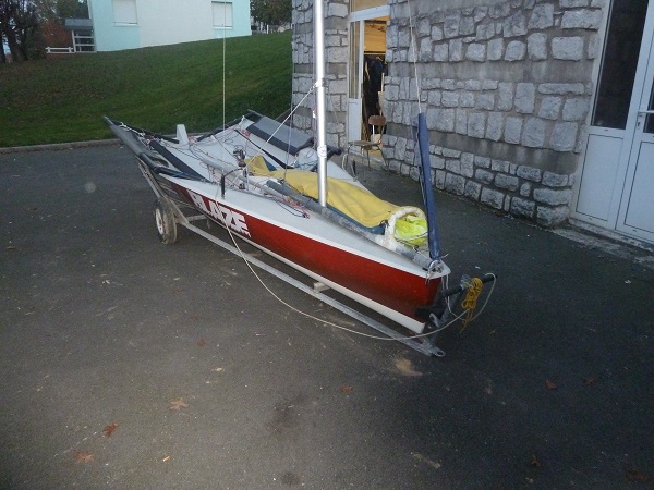

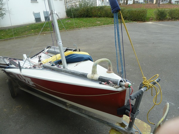

10 years 10 months ago #170895 by gaston64

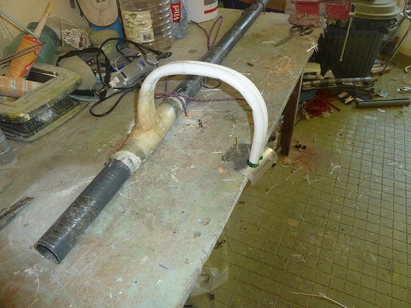

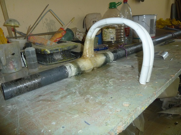

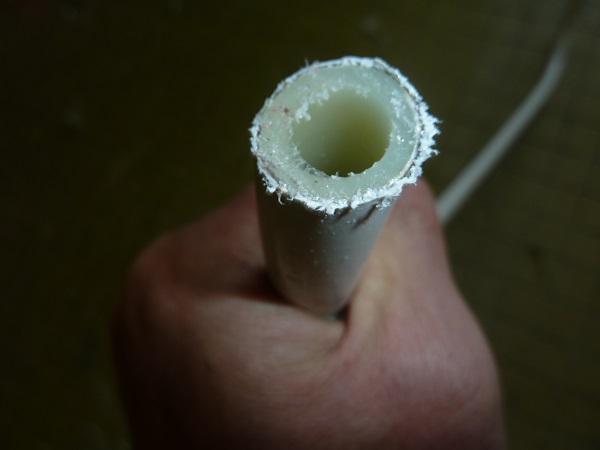

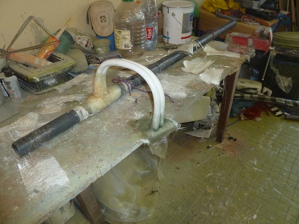

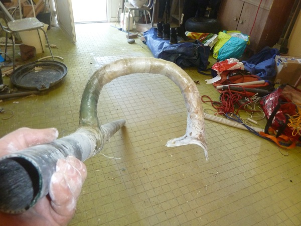

Ben non, pas encore de couture... ça m'a pris c' t'aprem... bidouille avaleur... zoouuuu... c'est partiiiiii :silly:
alors avec du tube PER de plombier.. c'est du tube plastique résistent renforcé d'une fine couche interne en alu... du coup on peut tordre à son grés... et ça garde la forme... et c'est super léger....
faire une forme ajustée au pont du bateau... puis fixer sur le tube support du tangon... résine fibre..... le palstique moufte pas... cool...
Résultat aprés séchage
Tester et Ajuster
Puis, fabriquer une base en alu trés fin ( ça se trot tout seul à la main ) à la forme du Liston pour servir de base d'accroche
ajuster
fixer sur le plan de travail pour que ça bouge pas.... deux vis pour maintenir la plaque
Puis résiner la base sous le tube... 3 couches minimum

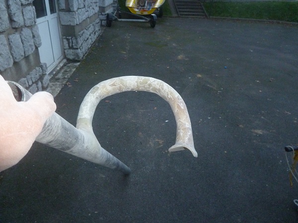

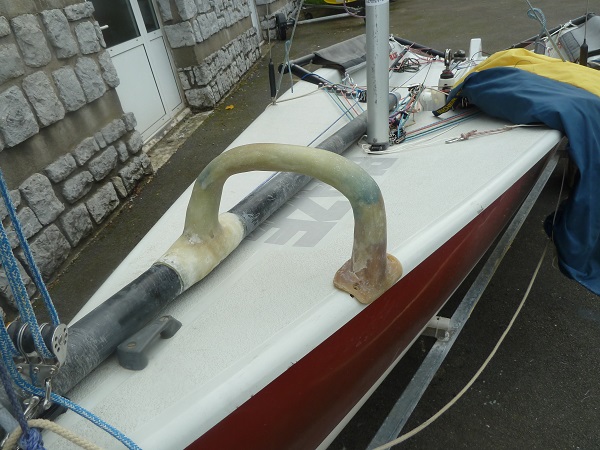

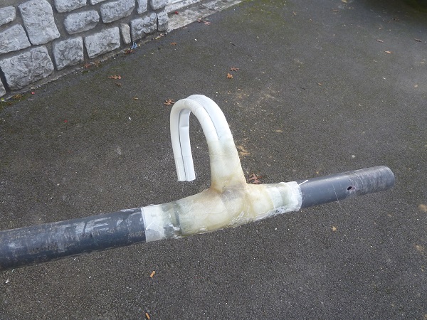

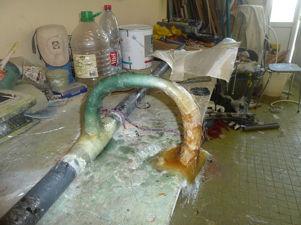

10 years 10 months ago - 10 years 10 months ago #170896 by gaston64
puis résine sur tout le support... 3couches minimum...
Séchage... et une piéce faite... y'a p'u qu'à poncer pour travailler la forme... ça donne ça....
Puis ça ... bon ç'est pas du profilé fabriqué par un pro, mais ça me va....

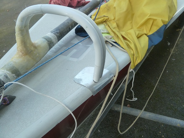

ajuster.... y'aura deux vis qui traverseront la piéce pour s'accrocher au liston...
vu de loin avec la baille à spi qu'est en fait un sac à voile que je doit retailler.... à moins que je fasse avec une ancienne voile de 485...
je trouve que ça défigure pas trop la bateau... même si l'arceau est un peu trop haut à mon goût... vais p'tétre lui enlever 1 cm de chaque côté... à voir...
Ben y' pu qu'à mastiquer les petits creux et trous, passer une sous couche et un coup de gel coat... et hop... à la baille
ça devrait le faire....
et si ça marche pas, c'est tout démontable sans porter atteinte à la coque du bateau...juste 8 trous de vissage à reboucher...
Voili, voilà,
le bricoleur ouf à encore frappé.... y'a mieux au niveau Look :blush: ... mais question prix.... IMBATTABLE :woohoo: ... 20euros.... qui dit mieux... ;)

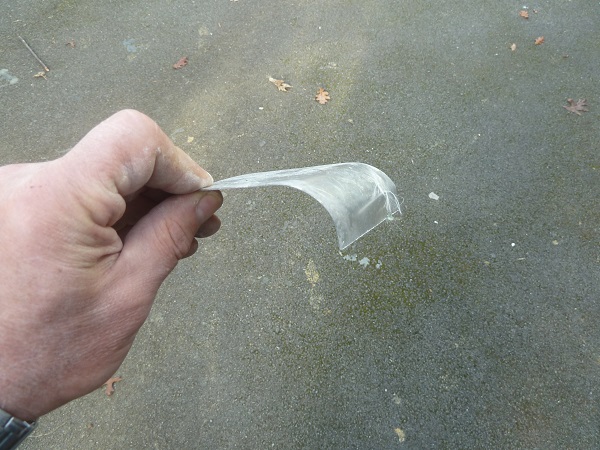

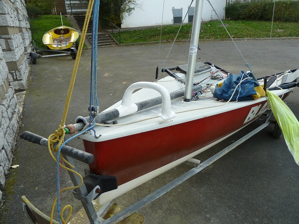

10 years 10 months ago - 10 years 10 months ago #170977 by gaston64
suite chantier :
1 modif de la piéce d'entrée d'avaleur... trop haute, j'ai réduit un peu...
1 passage du gelcoat...
l'ancienne piéce trés haute sur le pont... aprés essai, j'avais de la marge... donc réduction de la hauteur...
c'est pas flagrant de prés... de loin ça change pas mal... purement esthétique...
moins envahissant sur le pont
passage du gel coat... et là ça séche... demain vissage et essai...
MAIS
Un Doute m'habite... :huh: j'ai utilisé de la Résine de finition top coat que j'avais en stock... :blink: même usage que le gel coat???
faites moi plaisir, dites moi oui... :whistle: pi si c'est non, ben recommençage :sick:
voili voilà... à + ;)

10 years 10 months ago #170986 by Fréd
gaston64 wrote: Un Doute m'habite... :huh: j'ai utilisé de la Résine de finition top coat que j'avais en stock... :blink: même usage que le gel coat???
Les spécialistes te répondront mieux que moi, mais il me semble que le top coat n'est que du gelcoat auquel on adjoint de la paraffine pour qu'il puisse sécher à l'air libre (le gelcoat ne sèche bien qu'en absence d'air, en polymérisant). Donc pas d'inquiétude en ce qui te concerne.

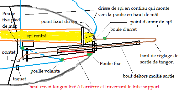

10 years 9 months ago - 10 years 9 months ago #171008 by gaston64
bon, ben on arrive au bout...

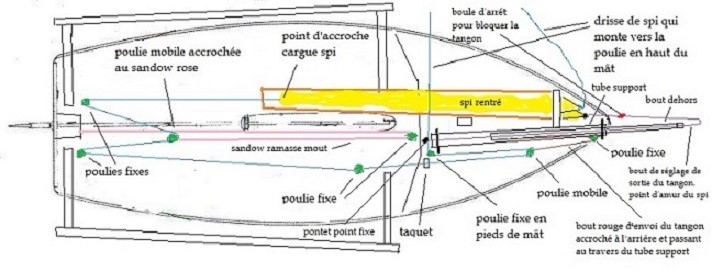

Je me suis fait deux petits schémas... un peu petit pour le premier :huh: ... et à main levée pour le second... j'sais, c'est pas du Picasso... :sick: mais bon, j'chu meilleur en bricolage qu'en dessin... (la forme de la coque c'est un 470... j'avais rien d'autre comme plan... imaginez quôâ :whistle: )
Voici donc
En tirant sur la drisse de spi bleue en continu derrière le taquet posé sur le pont, la poulie volante recule en tirant sur le bout d'envoi qui fait sortie le tangon... le bout de réglage de la longueur de sortie avec la bille de blocage limite la sortie du tangon... une fois le tangon sortie, la drisse de spi tire sur le pi qui sort et s’établit au vent... Tous les skiffeurs connaissent déjà tous ça, mais si ça peut aider un novice... ben c'est là...
j'en profite pour corriger le premier schéma... la poulie en pieds de mât est mal placée... et la drisse passe sous le tube support (voir bon parcours sur le 2eme schéma)
voili voilà... c'est pas du grand art , mais tout y est... et pi si ça vous dis pas.. ben Poubelle ;)
