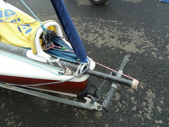

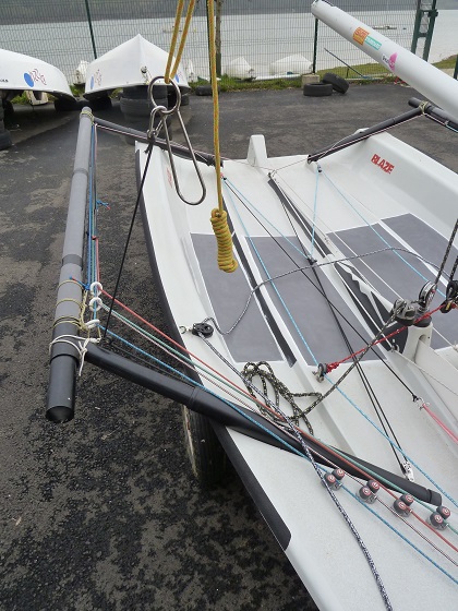

quelques photos de mon Blaze en configuration trapéze
Avec échelles réduites, pose de mousse Eva grise sur les échelles et sur la fond de coque... et du revêtement skate abrasif en noir sur les listons, les cales pieds et le puits de dérive... reconfiguration aussi des réglages de hale bas, cunningham etc... le long des échelles et non plus en circuit fermé... trop de ficelle dans les pieds... reste juste la drisse cargue de spi au fond du bateau... j'ai enlevé la sangle de rappel... peut être à revoir, mais globalement, je ne m'en sert plus avec le trap...

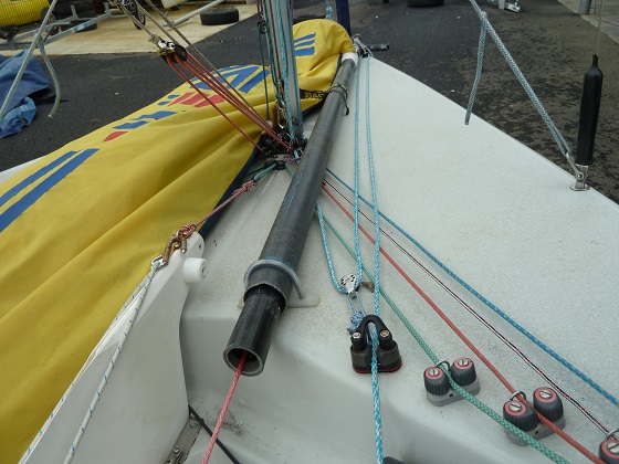

sous un autre angle avec le parcours d'envoi du spi.... et les poulies et l'écoute de spi rajoutées...
le systéme d'envoi du spi et bout dehors... copier sur le RS200
la partie avant avec le spi rangé et la piéce bricolé comme entrée d'avaleur...
et une vue général du bestiau
voili voilà...
