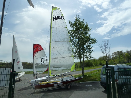

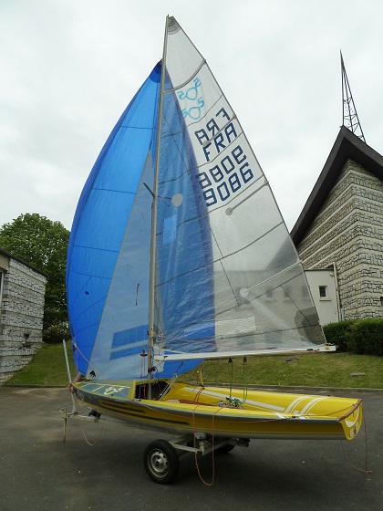

10 years 6 months ago #174411 by gaston64

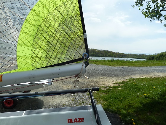

Hier petit essai de la voile Halo... ça me démange...et donc avec bôme trop courte de 5cm... donc voile creuse, même avec la bordure étarquée à fond... Mais j'me suis régalé quand même... ça pousse même avec petit vent... ici 6 à 8noeuds avec vent trés tournoyant... ben ça avance super bien... Content le Gaston...
à Noter, au début, toujours les traps trop haut... puis j'ai écouté les conseils... et donc cuillère de trap 20 centimètre au dessus des échelles... du coup, je revient assis sur les échelles avant de sortir... beaucoup mieux...
Effort aussi pour faire du prés, du vrai à la mode Lardon... ça commence à rentrer... plus stable... mais j'ai l'impression que mon hale bas est pas assez puissant... même à fond, la bôme à tendance à louvoyer... je vais peut être reculer un peu le point de tire...
Ceci dit, avec la voile Halo, le passage sous la bôme est plus délicat... faut vraiment s'applatir...
Ma jolie voile Halo... bordure à fond, c'est encore bien creux
manque 5 à 7cm... Bôme 2,60m... sur les modéle plus moderne, c'est 2,67m
et un p'tit film

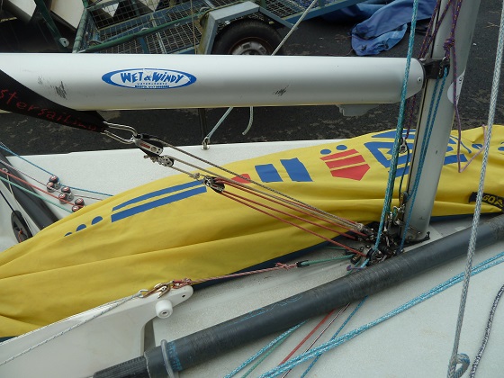

Quelle est la démultiplication de ton hale-bas ?
10 years 6 months ago #174471 by gaston64
Palan à trois brins... avec bout de réglage en pré-étiré diamétre 4... peut être un peu léger, non?
10 years 6 months ago #174473 by loloma
En démultiplication ça fait 2x2x4=16 c'est pas mal du tout. Il faut simplement que les deux premières démultiplications soient dans un bout qui ne s'allonge pas,.

loloma wrote: En démultiplication ça fait 2x2x4=16 c'est pas mal du tout. Il faut simplement que les deux premières démultiplications soient dans un bout qui ne s'allonge pas,.
c'est peut être ça le probléme... même en étarquant à fond, j'ai l'impression que la bôme remonte quand même... j'vais changer ce bout rouge qu'est un peu usé... on verra s'il y a différences...

10 years 6 months ago #174479 by gilles
sur l'ic avec un mat équivalent c'est 2X2X6=24 et c'est juste suffisant dans la brise avec une gv de 7,8m2.....perso je changerai ça.
10 years 6 months ago - 10 years 6 months ago #174481 by gaston64
gilles wrote: sur l'ic avec un mat équivalent c'est 2X2X6=24 et c'est juste suffisant dans la brise avec une gv de 7,8m2.....perso je changerai ça.

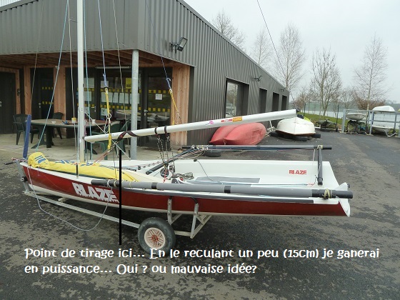

Sur mon cinquo, il y a une poulie de plus dans la cascade de palan pour une GV de 13m²... quand tu dis changer tu pense à ça?
je me demande aussi si je ne gagnerai pas en reculant le point de tire sur la bôme... là c'est très fermé comme angle de tirage....
Last edit: 10 years 6 months ago by gaston64.
10 years 6 months ago #174486 by flebas
Tu ne vas pas gagner grand chose en reculant le point de tire du hale-bas car ça tire plus à l'horizontale. Regarde ou mesure sur d'autres Blaze pour reprendre la même valeur.
Ce n'est pas utile de changer le bout rouge (sauf s'il est usé), ce sont surtout les deux premiers brins de la cascade qui doivent ne pas s'allonger. Tu peux mettre du dyneema tressé genre Marlow D12.
10 years 6 months ago #174564 by gilles
regarde sur le sujet IC10 il y a une photo du pont terminé : hale-bas avec le dernier palan (6 brins) et la même cascade

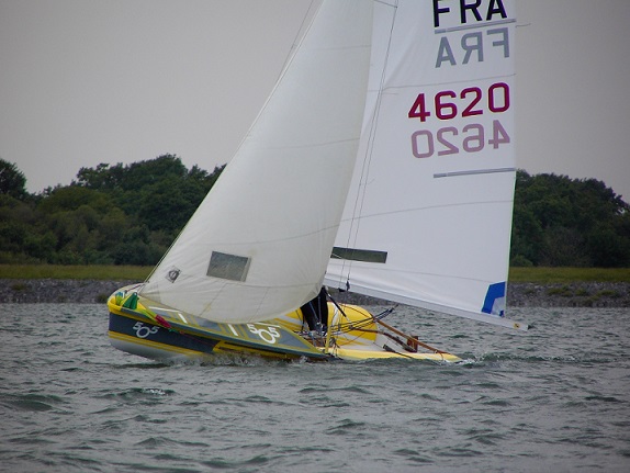

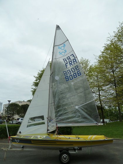

Pour pas vous blazer du Blaze, une petite digression... Sur mon club, on me réclame le cinquo pour booster la dynamique navigation en double... j'ai ressorti la bête... restauré il y a 3ans... (j'adore la bricole) ... avec une p'tite modif de cette année... changement complet des voiles... Un foc et un gv d'occase mais en super état et un spi Booster de 29m²... Bon c'est pas un skiff... mais je vous présente "l'Enclume", mon cinquo Parker de 1972 à la mode Flashi... ici sur mon parking... samedi, au club....
et ici avant le changement de voile, et ma pomme en solo avec une GV de jet et un foc tout mal taillé... rigolo... mais quitte à naviguer en solo, j'ai investi dans le Blaze...
fin de le digression de "sacro saint quiste"... j'vais continuer de prendre des bouillons sur mon Blaze :whistle:
