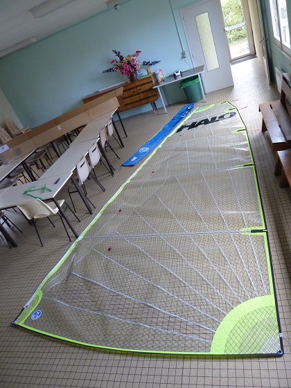

J'viens de recevoir, ma voile de Halo, made in Mike Lyons in England.... SU_PER BELLE.... :woohoo:
11m²50 au lieu de 10... et lattée sur toute la largeur... top pour le petit vent... et on verra pour le gros... :whistle:
y'a pu qu'à... p'têtre Dimanche... y'm'tarde d'essayer ça... mais j'chui déjà super content... :P

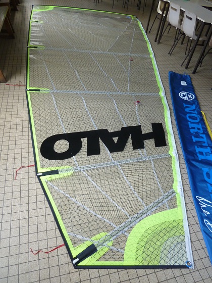

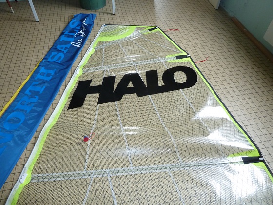

10 years 6 months ago #174076 by gaston64
Ben, grosse déception samedi... la bôme de mon blaze est trop coutre de 5Cm pour la voile Halo... :(
Voile creuse ça passe... mais impossible de reprendre de la bordure pour applatir la voile... ça coince sur la poulie intégrée à l'arriére de la bôme... Pour le Guidant c'est ok...
Du coup je suis sorti quand même et c'est vraiment un plus... par petit vent, la montée au trap est plus évidente et franche... et pas du trap bebout... ça pousse bien...
Mais le vent à monté sérieux ensuite et là, impossible d'aplatir la voile en prenant de la bordure... d'où surpuissance... et hard pour venir au prés serré...
Mike Lyons le patron de chez Cirus m'a dit comme Loloma... ça passe sur mât ancien ou plus ressent... ben non :sick: ... est il possible qu'il y ai eu un défaut de mesure à la fabrication????
Si quelqu'un connait les mesures exactes et précises de cette voile Halo, je suis preneur, histoire de vérifier s'il y a eu boulette lors de la confection...

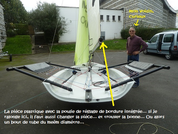

Sinon, penser vous envisageable de poser une piéce du coté du vit de mulet pour rallonger la bôme de 5 cm???
NB:un copain du club qui s'y connait pas mal m'a dit que les bômes carbones de Blaze mk2 et mk3 sont un peu plus longue... Oui, Non? (Mon Blaze est un mk1 mât et bôme alu...)
Pour consolation, petite sortie cet aprem sur mon lac avec un gros vent bien régulier à 17noeuds et des rafales à 20 ... Un régale... mais c'est sport... :woohoo: Deux fois à la baille... et un peu fatigué...
10 years 6 months ago #174080 by flebas
Si tu veux rallonger ta bôme, fais le plutôt à l'extrémité arrière, en emmanchant un morceau de tube.

Aprés contact avec Mike Lyons de chez Cirus, les mesures de la voile Halo sont bonnes... Bordure entre 2615 et 2625 mm... D'aprés lui, c'est ma bôme qui est un peu trop courte de quelques centimètres (modéle MK1 ancien n°voile 512)... les bômes alu puis cazrbonne des Mk2 et 3 sont un poil plus longue... Il me précise aussi que cette voile est taillée pour rester un peu creuse même au prés serré...
Difficile de rallonger vu le diamètre important de la bôme (12 cm...pourquoi un tel diamétre?)... et surtout de la piéce plastique avec la poulie incrustée qui est au même diamétre... trouver un bout de tube de ce diamétre c'est pas gagné... sinon plus étroit, il faudra changer la piéce plastique... et ça fera moche aussi quoi... :blink:

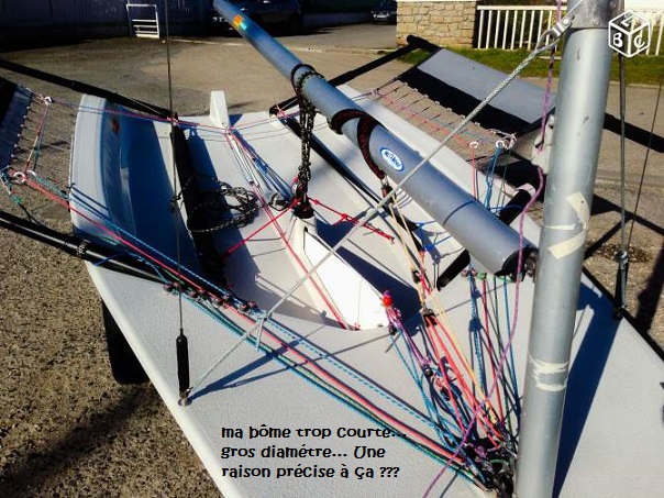

Y'a t'il une raison objective pour garder une bôme d'un diamètre aussi important ?
10 years 6 months ago #174126 by flebas
La bôme est de gros diamètre pour être rigide et suffisamment résistante, et peut-être parce que c'était une fourniture standard. Je ne pense pas que ton ancienne bôme de 470 soit assez rigide, mais tu peux toujours faire un essai avec. Si tu as besoin de rallonger de quelques cm, tu peux aussi faire une pièce en stratifié.
10 years 6 months ago #174130 by pj47000
Sur le RS600 la bôme a une grosse section, pour une surface proche de la voile de ton HALO, la bôme de 470 pour le light pourquoi pas, mais si le vent monte il risque d'y avoir de la casse. Essai de trouver un tube alu nu au bon diamètre que tu équipe avec ton accastillage. (voir les ferrailleurs du coin qui font du recyclage et de la récup)

tu peux aussi gagner quelques cm du coté vit de mulet :
www.pinbax.com/index.asp?Details=13978&m...s&sc=Mast%20Fittings
autre avantage : creuse la GV au portant sans avoir besoin de relâcher la bordure
10 years 6 months ago #174149 by flebas
Ça ne fait pas gagner 5 cm...

10 years 6 months ago - 10 years 6 months ago #174159 by gaston64
la Bôme du 470 fait 2mm d'épaisseur pour un diamétre de 58mm.
La bôme du blaze fait 1,5mm d'épaisseur pour un diamétre de 75mm...
Bôme 470 plus fine, mais plus épaisse...

10 years 6 months ago - 10 years 6 months ago #174161 by loloma
Pour le tube tu peux trouver chez Nenuphar ( ou Paris-Voile ), 75mm par 2mm d'epaisseur...
Le lien:
www.nenuphar.com/fr/mats/tubes-alu/tubes...naison-75_x_2mm_le_m
