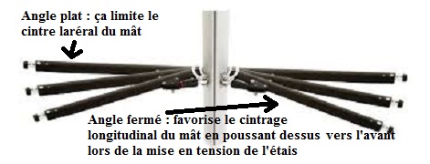

d'ailleurs si tu peux préciser, ce que tu dis ci dessous
cadre wrote: ...quand tu es accroché au trapeze, ... si tes barres de fleches sont poussantes cela va cintrer ton mat au vent, alors que quand tu n'est pas au trapeze cela va le cintrer sous le vent.... le mieux est de les avoir neutres, comme cela le cintre variera peu quand tu montera au trapeze.
Pour moi, "Barres de fléche poussantes" désigne l’angle d’ouverture des barres de flèche plus ou moins ouvert (voir plat) ou fermé.
Mais "barre de flèche neutre", ça désigne plutôt l'angle crée sur le hauban selon la longueur de barre de fléche
Les miennes sont poussantes (angle fermés) ... et assez courtes sans être neutre. L'angle entre le capelage et la cadéne de hauban et assez peu prononcé....
Donc, Barre de fléche poussante = ceintrage longitudinale du mât vers l'avant plus ou moins prononcé lors de l'étarquage plus ou moins fort de l'étais...
Mais vu que les Barres de fléche sont assez courte = ce ceintrage longitudinale n'est pas excessif...
Et Mes trap sont fixé au même niveau que mes barres de fléches
Si je te comprend bien, en raccourcissant la longueur des barres de flèche pour arriver à un angle neutre, ça réduirait la courbure latérale du mât soit au vent soit sous le vent lorsque je monte au sort du trapéze?
Un article interressant sur tout ça dans le site fireball. Vois ici : www.fireball-france.org/node/86

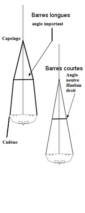

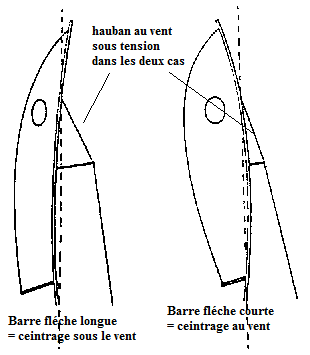

deux petits schéma trouvé ici ou là
Concernant le ceintrage latéral lié à la longueur des barres de fléches et sans barreur au trapéze
Des barres de flèche trop longues favorisent un cintre sous le vent du mât avec pour effets :
- de creuser la GV … de fermer la chute …. de diminuer le couloir foc-GV
Si elles sont trop courtes, le mât cintre au vent avec pour effets :
- d'ouvrir la chute … d'aplatir la GV ….d'agrandir le couloir foc-GV

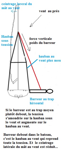

Mais avec barreur au trapéze il y a inversion du tirage des haubans :
Le poids du barreur au trapéze transfére le tirage... le hauban au vent est moins sollicité et le hauban sous le vent exerce une traction plus forte ce qui modifie le ceintrage du mât...
Dans mon cas reduire la longueur des barres de fléches (proche du neutre) réduirait aussi la densité des mouvements de ceintrage du mât entre le moment ou je suis au trap (hauban sous vent en tension) et ceux ou je rentre du trap (hauban au vent en tension)... ceci pour eviter le risque de casse du mât (au pire)... et l'effet yoyo dont parle Cadre (au mieux)
j'ai bon là????
Last edit: 10 years 7 months ago by gaston64.
10 years 7 months ago #173541 by cadre
Oui t'as bon. Les haubans droits limiteront l'inversion du cintre latéral du mat quand tu montera au trap.

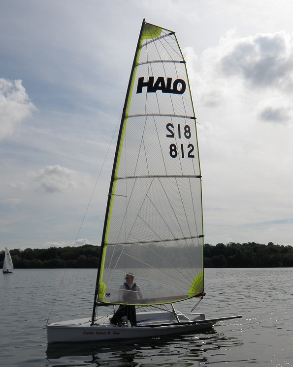

10 years 7 months ago - 10 years 7 months ago #173630 by gaston64
Ben non... ça sera un Blaze Halo... comme celui ci...
mais avec un spi en plus, des échelles réduites, des trap ajoutés, de l'antidérapant partout... :sick:
Bon... j'vais p'têtre passer aux mines quand même... Un "Blaze Allo quôâ" :woohoo:
Noter sur la photo que le Halo nouvelle formule (Halo2... 812) à des voiles entièrement lattées alors que sur la vidéo c'est une voile de Halo 1 ( Halo n° 08) semi lattée... ça se développe sec le Halo...
