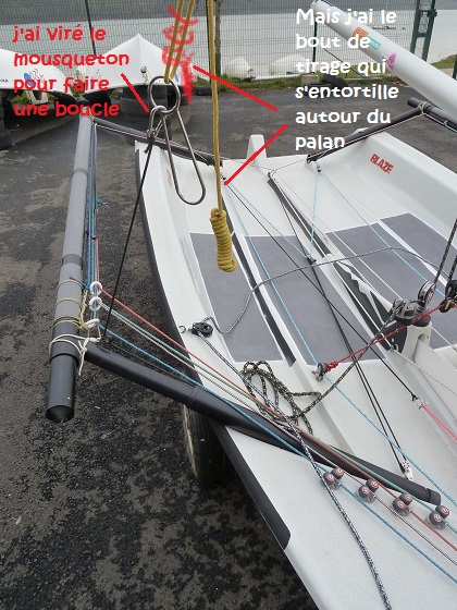

A c't'heure, mon soucis,c'est le palan de réglage des traps...
Le bout de tirage qui pendouille avec des noeuds au bout n’arrête pas de s'entortiller et fait des nouilles autour du palan ... du coup quand je veux descendre un peu plus, faut d'abord démêler tout ça... Vous faites comment pour pas avoir ce problème???
voili voilà... si vous avez une p'tite photo de votre systéme de palan nouilles

10 years 5 months ago #175254 by flebas
Pour le trapèze, je te suggère d'utiliser des cuillères avec poulie, ça frotte beaucoup moins que le bout dans l'anneau, et du bout à âme tressée, dont tu coupes l'excédent.
Tu peux aussi prévoir un préréglage de hauteur de poignée (épissure ou palans 3/2 : il y a un schéma sur le site), que tu ajustes suivant les conditions.
