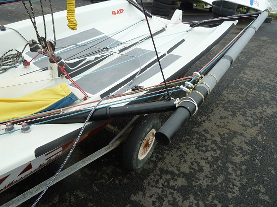

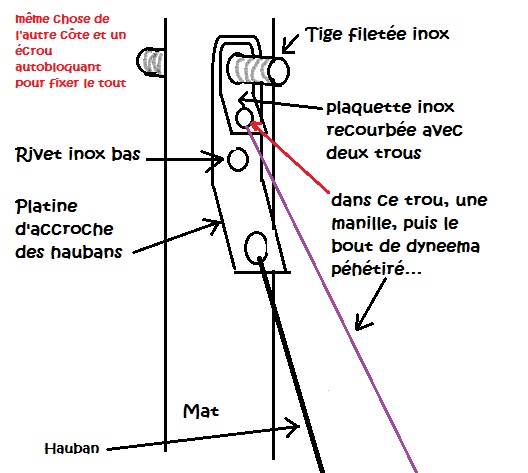

10 years 3 months ago - 10 years 3 months ago #176390 by gaston64
ben je peux te dire comment j'ai accroché les traps en haut ... au niveau des platines de fixation des haubans sur le mât... il y avait deux rivets inox de chaque côté... j'ai enlevé le rivet le plus haut, j'ai remplacé par une tige filetée inox qui traverse le mât de part en part... j'ai posé une plaquette inox legerrement trodu pour être dans l'axe du tirage et percée de deux trous (un pour passer la tige fileté, un autre pour accrocher une manille... et j'ai posé des écrou autobloquant pour maintenir le tout...
sur la manille, j'ai accroché un bout de "dyneema préhétiré" de 4mm de diamétre...

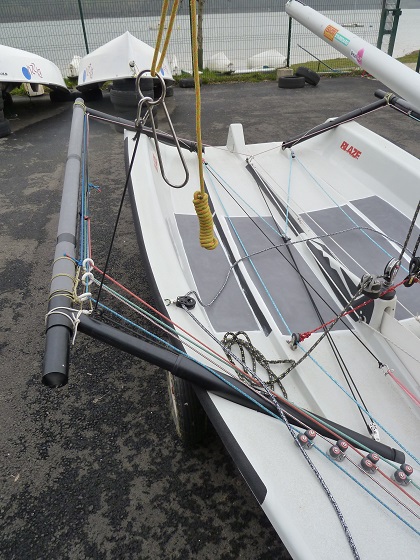

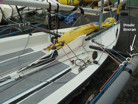

sur les échelles réduites, j'ai accroché une petite poulie Rostan pour faire passer le sandow qui relit les cuillére de trap de chaque côté du bateau
sur la photo on voit le sandow en noir qui passe devant la dérive en étant tenu par les pontets d'accrochage du sandow ramasse mou de mon spi...
NB: si tu pose des trapézes, il faut virer les trampolines qui deviennent génants... et réduire la sortie des échelles vu que tu augmentes le bras de levier... tu t'assieds soit sur les listons, soit sur l'échelles par petit vent... et tu sorts au trap dés que ça pousse un peu...
tu dois aussi repositionner les réglages pour pas avoir les bouts dans les pieds... j'ai tout ramené le long de la barre de l'échelle avec des anneaux (en blanc) pour orienter et séparer les bouts, et des sandow pour avaler le mou...

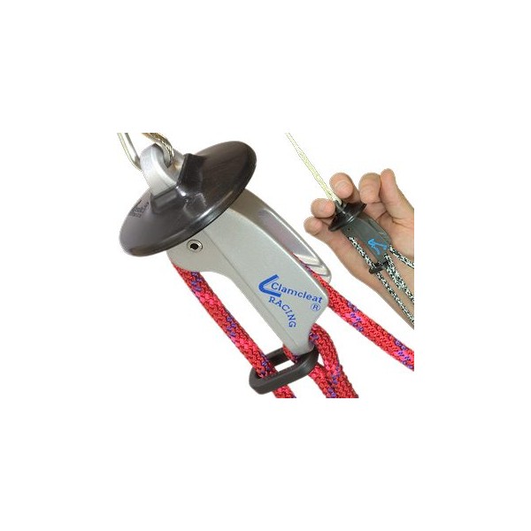

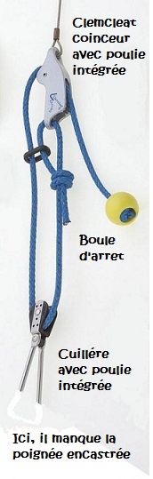

j'ai pas de photo avec le systéme de palan et la cuillére
c'est ce sytéme
avec en plus la poignée ci dessous
