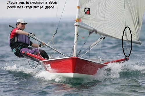

J'avais envie depuis le début de mon bricolage... c'est fait... j'ai ajouté des trapèzes sur mon Blaze boosté avec un spi...
et Hop, premier essai Jeudi dernier... avec 7noeuds de vent et rafales à 9... pas monstrueux, mais ça me va pour un premier essai...
Le mât à pas bronché... pas de câble mais du "dynema pré étirés de 4mm" pour tenir le bonhomme (75kg)... au début très hésitant pour me pendouiller là dessus... puis assez vite à l'aise... sauf que j'ai pas d’antidérapant sur les listons ni sur le fond de coque... (pas encore posé) ça glisse un max... j'vais remédier à ça très vite...
Génial au prés serré et bon plein... pareil au largue et sous spi... Faudra juste que je règle la longueur pour m'installer à l’arrière du bateau sur les bord de largue et au vent arrière par bon vent... là vu que ça glisse impossible de monter au trap sur le liston à l’arrière... le tirage vers l'avant fait que je glisse immédiatement...
Du coup je pense faire un essai en réduisant la longueur de sortir des échelles qui sont très larges (trop pour monter dessus au trap vu la surface de voile pas excessive. 10m²... c'est pas un RS700 avec ses 12m²)
Bref... j'suis plus du tout dans la jauge Blaze :blink: :silly: ... mais je m'en fout :P ... j'fais pas de régate (malheureusement)... et là je m'éclate :woohoo:
Du coup je suis reparti ce dimanche aprem pour affiner l'affaire... Régate des jeunes en Optimiste au club... et là, grosse baston : 15 noeuds avec rafles à 18/20 :sick: (pour moi, vu mon niveau, c'est grosse baston... )
Je me suis régalé... Au trap tout le temps sur les listons... des bord de planning de ouf... une bombe le Blaze... Au largue, c'est un avion... j'ai sorti le spi un fois... pas deux :whistle: ... ça attendra que je maitrise un peu plus le bestiau avec gros vent...
Bon, j'suis aussi parti à la baille deux fois... :blink: pour cause de glissade... va falloir poser de la mousse antidérapante d'urgence...
Je suis super content :woohoo: ... je suis aussi un peu fatigué... et je sais pourquoi... ;)
Bon, une p'tite vidéos souvenir... pas de c't'aprem, j'avais d'autre chat à fouetter... mais de jeudi avec petit vent...
y'a plein de truc à revoir niveau technique. Notamment le fait de rattraper l'écoute de gv lâchée au fond du bateau une fois que t'es occupé avec celle du spi... et le passage du stick à rallonge lors du virement de bord... par devant? par l’arrière? ... Pas encore trouvé le bon truc... Mais pour une première j'chui assez satisfait.....
Je suis preneur de tous les commentaires... sur le bricolage, la technique de navigation avec trap... les manip de tous ces bouts que t'as dans la paluche en plus de la barre... stick dans le dos? encore Novice quôâ ;)

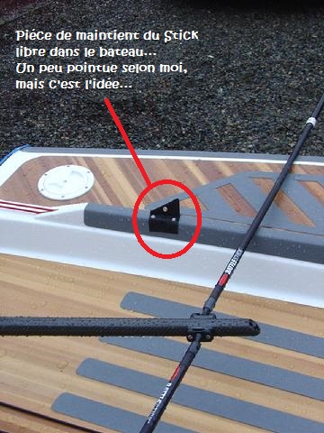

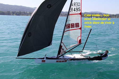

D'accord avec ggc, avec le systéme d'écoute de GV à l'anglaise, le double stick peut être une solution... faut juste rajouter un blocage sur l'échelle (style le cale pieds du barreur pour monter au trap sur Musto ou 49er) ça t'évite d'avoir le stick libre qui se retrouve à la traine sur l’arrière comme sur le Swift solo :

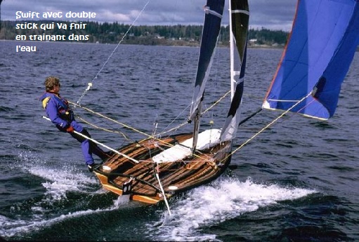

Swift solo avec double stick... et le stick libre qui traine dans la flotte

@gaston le swift sur la vidéo utilise spi et écoute de grand voile depuis la bôme (le taquet de GV est fixé sur la bôme ) et il a l'air de s'en sortir très bien !
Il y a pleins de bonnes idées à pomper sur ces swift solos...
www.swiftsolo.org/constructioninformatio...tionpdfsdetails.html

10 years 7 months ago #173233 by ggc
Pour les sticks qui traînent pas de problème, on s'y habitue très vite. Ils traînent si ton bateau n'est pas à plat donc c'est un repère génial.

Donc en s'inspirant du Swift, Taquet possible sous la bôme avec le systéme à l'anglaise... ç'est quand même plus confort si tu dois lâcher l'écoute pour faire des réglages de hale bas ou de sortie de dérive...
et ci dessous le systéme de maintient du stick laissé libre
