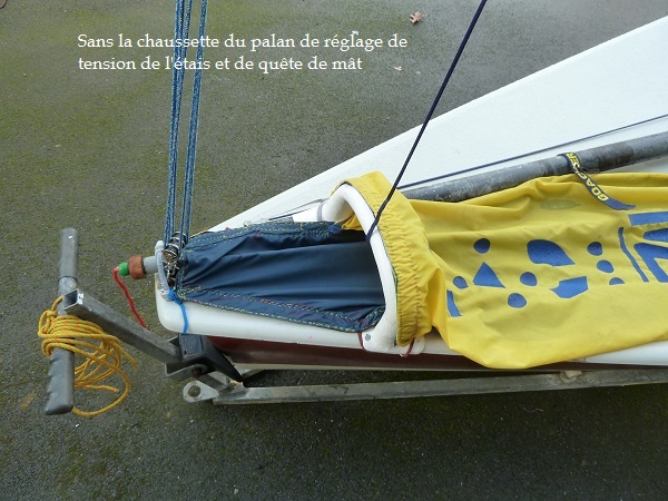

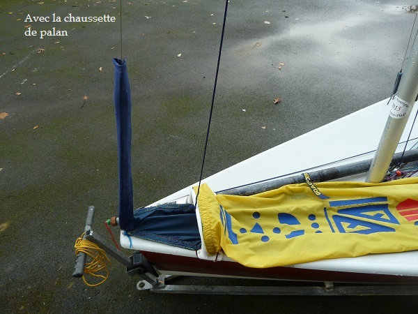

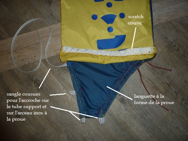

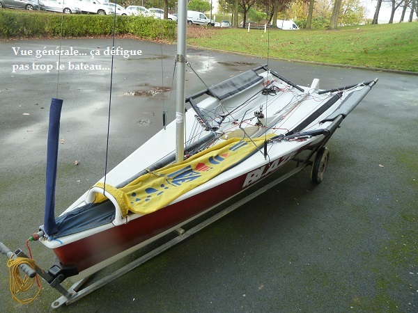

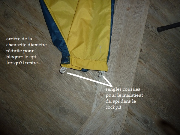

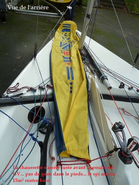

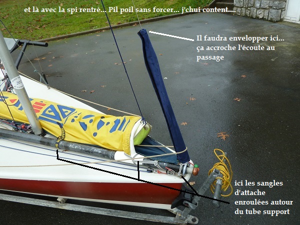

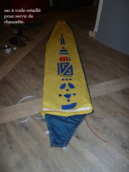

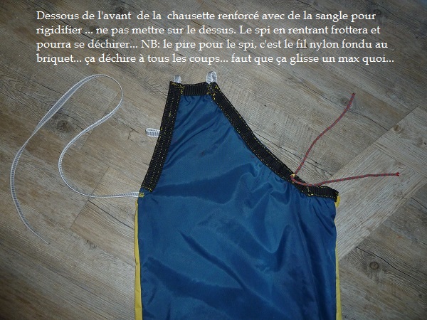

Exercices de couture... et hop, une chaussette à spi... à partir d'un sac à voile.... Julien K reconnaitra son ancien sac :blink: ... Ouais, l'est un peu transformé :woohoo: ...désolé... :sick:
10 years 11 months ago - 10 years 11 months ago #171117 by gaston64
la suite :
NB: pour l'écoute de spi c'est pas la définitive et il me reste à poser les poulies winch de 40mm... et à remplacer les vielles poulies pour essai par des poulies à bille Harken... pour que ce soit fluuuiiiideeeee... la commande est passée... j'attends...

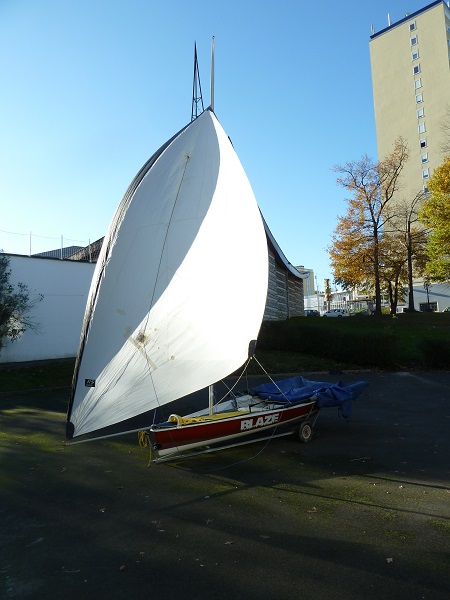

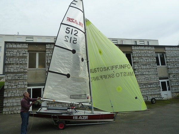

j'chui assez content du résultat... et du coup, ça marche tip top avec l'ancien spi Musto de Gilles... 15m² ça rentre dans une chaussette assez courte qui gênera pas pour les appuis de pieds... cool... :)

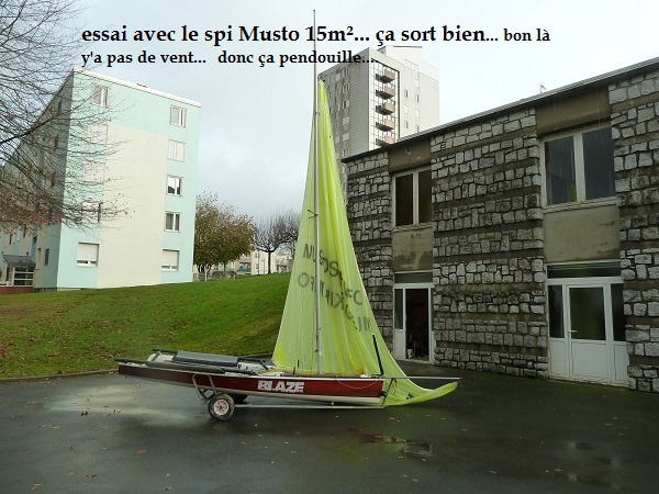

MAIS Le spi Musto 15m² pendouille beaucoup quand même sans vent... trop de surface de spi pour un point haut de poulie trop bas sur la mât ?????
Probléme : je me risque pas mettre le point haut pour la poulie plus haut....trop de tension sur le mât selon moi.... Là il est à 60cm au dessus des points de tirage des haubans... sur mon 505 il est à 90cm mais c'est un mât plus costauds....
z'en pensait quoi?

10 years 11 months ago #171119 by Cédric F
Je vais faire court : très beau bricolage, belle réussite mais oublie définitivement le spi de musto ! ;)
10 years 11 months ago #171123 by LarDon
Bah non essaie une fois au moins. Comme ça tu pourras manger du poisson le soir :P
Ca va se gonfler, mais quid des phases transitoires et est ce que la voile ne va pas se dégonfler à la moindre accélération du fait du guindant trop lache?

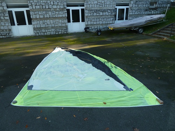

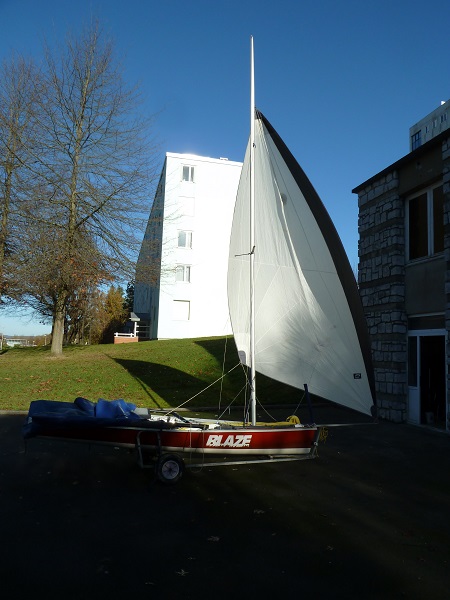

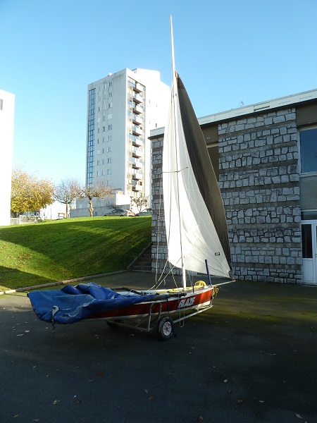

et donc comme annoncé, photo avec spi réduit...

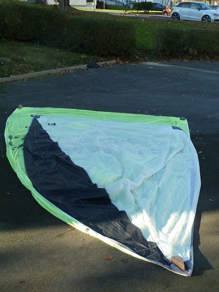

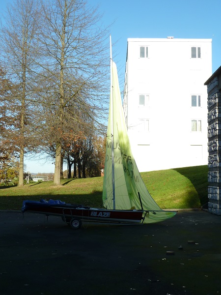

Donc j'ai essayé le spi de RS100 sensé faire 12m²50... le spi musto est sensé faire 15m²... et ben je trouve qu'il y a une TRES GROSSE DIFFERENCE... :blink: j'ai l'impression de passer du parachute au mouchoir de poche là :sick:
Ou bien le spi de musto que Julien m'a donné (ancien spi de Lardon) est plus grand que 15m²... Ou bien le spi de RS100 que j'ai trouvé est en fait plus petit que 12m²50...
Quelques photos pour se faire une idée :
Le spi de musto qui pendouille et en dessous le spi de RS100 un peu gonflé...
sous un autre angle:
et en superposant les deux au sol
et le spi de RS100 vu de face
si je calcul bien, il n'y aurait que 2m²50 de différence... ça vous semble correcte au vu des photos????
j'ai un peu l'impression de passer de trop grand à trop petit là... vous en pensez quoi...?
Bon je sais, le mieux c'est d'essayer sur l'eau... :whistle: mais là, ça caille un peu par chez moi... :woohoo: alors ça reste des essais sur Parking...

10 years 10 months ago #171251 by La Marmotte
difficile de se prononcer sur photo mais la version rs100 semble pas mal !
10 years 10 months ago #171253 by Fréd
Dès que ça gonfle, les deux ont l'air d'aller pas si mal (surtout le grand du Musto). Tu marcheras sans doute mieux avec celui du RS 100 dans le petit temps (plus vite gonflé) et tu iras comme une bombe avec celui du Musto dès que ça soufflera un peu plus ! Comme tu dis, les essais sur l'eau s'imposent pour constater tout cela en conditions réelles...
10 years 10 months ago #171255 by La Marmotte
L'avantage du rs 100, c'est que tu peux toujours raccourcir le tangon et/ou baisser le point de tire pour retrouver la bonne triangulation ;)

10 years 10 months ago #171258 by Cédric F
Pour moi au vu des photos... Il n'y a pas photo... Encore une fois sur un bateau très similaire, le RS100 et après (rappelez-vous) des dizaines d'essais de combinaison mât voile, si RS Sailing avait choisi cette surface et cette forme de spi, c'est que cela devait correspondre à quelque chose.
Dans le petit temps, ce spi va clairement mieux marcher et dans le baston je ne suis pas persuadé que le spi du Musto te fasse aller plus vite : la vitesse c'est surtout la régularité et la facilité.
Et même si cela semble déjà pas mal, comme le dit Vincent, avec le spi de RS100 tu vas pouvoir faire des essais sur la triangulation et particulièrement la longueur du tangon pour trouver le bon compromis.
Sur l'impression de surface et de différence, ce qui t'étonne ne m'étonne pas forcément : la manière dont est calculée la surface d'un spi n'est pas forcément en corrélation avec la surface réelle.
