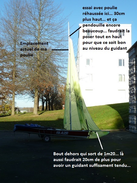

Ma poulie était placée au-dessus des haubans à 70 cm du haut du mât ou celui-ci commence à être plus fin.

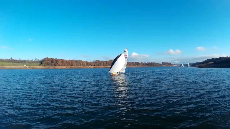

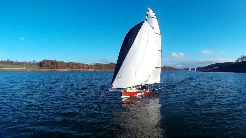

10 years 10 months ago #171373 by Roscanpecq
Punaise, ton plan d'eau fait rêver !
Et ton bricolage n'a pas l'air d'en être un. Bien joué ! B) . Malgré le peu de vent ça a l'air d'avancer quand même.
Avec le spi du Musto ça ferait trop déséquilibré visuellement, je trouve.
Niveau technique je ne maîtrise pas assez le sujet donc je vais me limiter à un "continue comme ça".
Pour la vidéo, je trouve que ça rend très bien, visuellement toujours. Chapeau

Petit probléme qui se confirme... aprés un deuxiéme essai par bon vent, le bout dehors est vraiment flexible... On voit déjà sur la vidéo... et j'ai peur qu'il ne résiste pas par vent fort...
Fred m'a proposé un tube carbone... mais il s'avére trop gros en diamétre...
Donc si quelqu'un à un tube Carbone (droit ou retreint) diamètre max 48mm et longueur1m50 minimum (plus long je prends aussi), je suis intéressé...
merci d'avance..

10 years 10 months ago #171589 by thierrylll
une tête de mat de planche rentrée en force dans un top. avec les vieux mats ça fonctionne.
sinon pour la souplesse ne regardez jamais un tangon de B14
10 years 10 months ago - 10 years 10 months ago #171592 by ggc
thierrylll wrote: une tête de mat de planche rentrée en force dans un top. avec les vieux mats ça fonctionne.
Je rejoins Thierry, sur le 49er le tangon se tord quand il y a du vent et pourtant il n'est pas long (moins long qu'un 4000 avec 38m2). Sur le Blaze, je le répète, j'avais un bout-dehors de 1.20m pour un spi de 4000 retaillé à 16m2. Seulement il débordait beaucoup vers l'arrière un peu comme sur le 49er avec les poulies de spis qui étaient placées au niveau de la pantoire de GV. Le gros avantage de ce spi est que dès qu'il y avait du vent ça me permettait d'avoir un angle de descente très important ce qui est quand même le but du jeu, proche de celui que j'ai en 49er.
Ça fait gagner beaucoup de distance à parcourir en moins.
Et ne te prends pas trop la tête, ce n'est que du bricolage. Regarde le D-One avec 15m2, le bout-dehors est court et assez fin et ça marche. Je prends cet exemple car c'est le seul bateau avec spi asymétrique et mât placé comme un cat-boat type Finn comme le Blaze. Ce qui n'est pas le cas du Swift, du RS600 ou du RS700, plus reculé.
10 years 10 months ago #171597 by La Marmotte
GG, le problème n'est pas la cote du tangon, mais sa structure, ce qui ne me surprend pas avec un haut de mat de planche;)
Gaston, as tu essayé d'emboîter 2 bas de mat de planche?
10 years 10 months ago #171599 by ggc
La Marmotte wrote: GG, le problème n'est pas la cote du tangon, mais sa structure, ce qui ne me surprend pas avec un haut de mat de planche;)
J'avais utilisé un mât de planche de vague en carbone 25% (ce sont des mât très résistants) qui glissait dans un autre morceau de ce même mât (partie plus basse), la qualité était similaire à ce que nous utilisons sur nos bateau.
Je suppose que sur un 800, ce doit être la même chose.

effectivement, c'est pas le diamètre qui m’inquiétè trop... c'est la structure... le mien est seulement en fibre de verre... bon, l'a pas encore cassé... mais si j'avais un truc en carbone, même 25%, ça me rassurerai...
Gégé: Pour le spi de 4000 retaillé à 16m² et qui déborde beaucoup sur l'arriére, j'aimerai bien faire ça avec mon spi de Musto qui fait 15m² (donc plus petit en surface)... Le probléme, c'est pas tellement la taille du spi et que ça déborde beaucoup sur l'arriére... C'est le guidant... Sur le spi Musto, il est trop lâche... je suppose que la forme du spi de 4000 n'est pas la même au niveau du guidant et que tu as pu l'installer sur ton Blaze sans avoir à remonter la poulie de mât trop haut... Avec le musto, il faudrait que je monte la Poulie de 40cm, presque jusqu'en haut... et là, c'est la mât qui va pas trop aimer... un porte à faux trop important...
Pour la Marmotte et ThierryIII : Pour les deux bas de mât emboité... c'est l'idée... mais j'ai pas...
donc si quelqu'un à un tube carbone ou semi carbone (diamétre 48mm longueur 1m50 minimum) je suis preneur...
