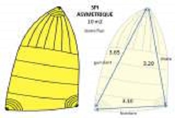

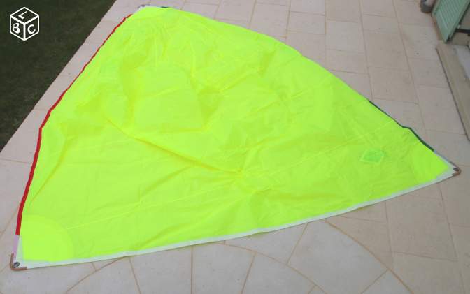

Besoin d'un conceil... j'ai trouvé ça comme spi de 10m²... ça vaut quoi selon vous
Description :
Neuf, jamais servi
Couleur jaune fluo
Tissu nylon 1er choix finition Ripstop® en 45 g/m²
Assemblage collé cousu avec fil traité anti-UV.
Bordure et chutes avec bande de renfort.
Bande de renfort verte et rouge de signalisation.
Renforts de protection en cuir sur l'oeillet de presse inox amure,
écoute et drisse.
Sac de rangement fourni
Ecoutes non fournies
Créé sur mesure pour dériveur
Dimensions : G 3.65 - B 3.10 - C 3.20 - Surface 10 m2
10 years 10 months ago #170394 by azerty
un seul conseil : ne jamais mettre cher dans une voile prototype.
les maitres voiliers mettent des années à établir un plan de voilure efficace pour une série donnée
il vaut mieux lui préférer une voile d'une série reconnue.
tu cours moins le risque d'acheter un tissu mal coupé.
ensuite, tout est question de prix.
mais entre une voile sur mesure et une voile éprouvée, je différentiel de prix doit être au moins de 30%

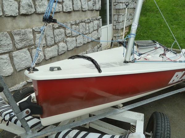

ggc m'a signalé un faiblesse sur le sien qui n'était pas sur le mien... le pont au niveau du pieds de mât était un peu souple sur le sien et il a renforcé en ajoutant une plaque inox à l'intérieur... sur le mien ça bouge pas... peut être un point de fragilité à vérifier avant achat...

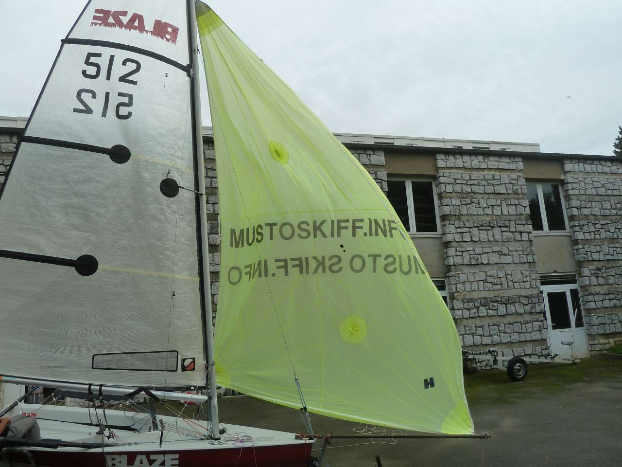

ci dessous, le mien avec la voile modifiée (10m²) et les lattes du bas réduite à une demi largeur de voile... La voile vrille et évacue en évitant la surpuissance... (le spi de musto, c'est pour mes essai...y'a pas à l'origine)
ci dessous la poulie triple installée par l'ancien proprio avec taquet coinceur pour régler la quête avant et pendant la navigation. Je vais juste modifier ce sytéme en gardant une poulie triple qui sera plus basse de sorte que le bout de réglage soit plaquée sur le pont et en fixant le taquet sur le pont derriére le pieds de mât... mais sinon, c’est très bien pour régler en situation de nav... (le trait noir, c'est un ajout pour tester une entrée d'avaleur)
