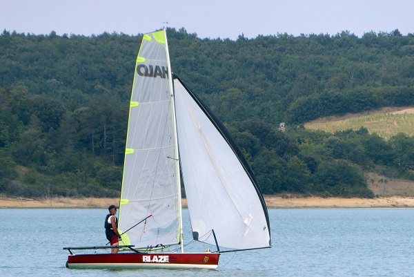

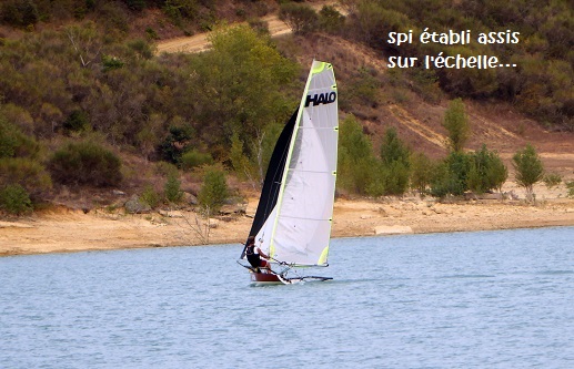

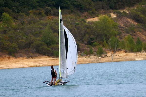

gaston64 wrote: Questions : Au vu des images j'ai l'impression d'enfourner un peu et de faire trop lever l’arrière en étant au trap bien sur l'avant... ( c'est prévu pour naviguer à deux quoi avec répartition du poids sur l'avant et l’arrière )... Mieux de rester au milieu pour maintenir le bateau bien à plat en longitudinal??? Oui? Non?
Votre avis m’intéresse... :P
Il semble y avoir assez de vent pour remettre le bateau dans ses lignes, surtout au vent de travers (tu sembles pousser de l'eau ?)
Souvent au près le foc n'est pas assez bordé et la la bordure n'est pas étarquée.

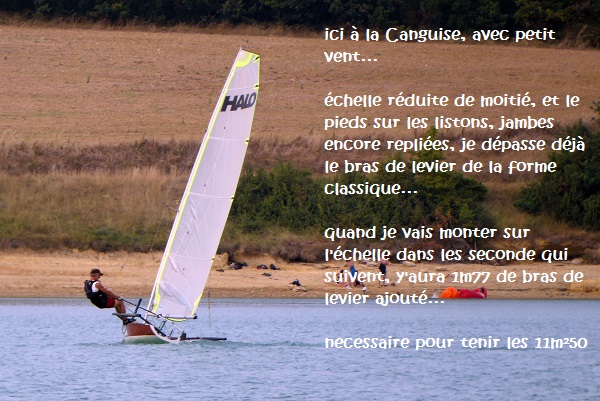

là je suis dans le golfe du Morbihan, avec enfin du bon vent bien établi depuis 3 jours... ça change la musique... surtout pour le Blaze dont je suis decidement trés content dans sa forme actuel... ça passe bien au prés... Les échelles sont sorties à la bonne mesure... Mike Lyons conseillait de les laisser entièrement rentrées pour le cas d'un Blaze classique avec trapéze... c'est une bonne idée pour la Gv de 10m² classique... Mais en rajoutant la voile Halo plus grande (11m²50), sortir les échelles de 30cm c'est mieux selon moi...
