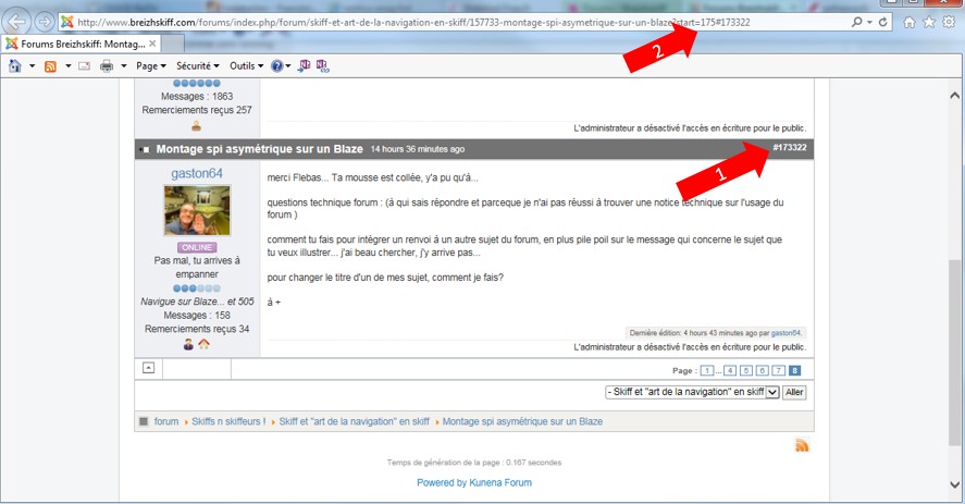

10 years 6 months ago - 10 years 6 months ago #173322 by gaston64
merci Flebas... Ta mousse est collée, y'a pu qu'à...
questions technique forum : (à qui sais répondre et parceque je n'ai pas réussi à trouver une notice technique sur l'usage du forum )
comment tu fais pour intégrer un renvoi à un autre sujet du forum, en plus pile poil sur le message qui concerne le sujet que tu veux illustrer... j'ai beau chercher, j'y arrive pas...
pour changer le titre d'un de mes sujet, comment je fais?
à +
Last edit: 10 years 6 months ago by gaston64.

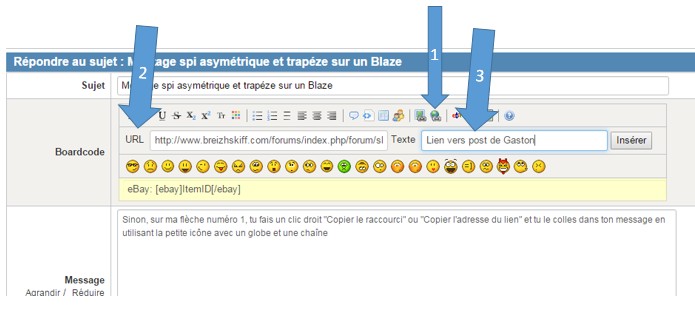

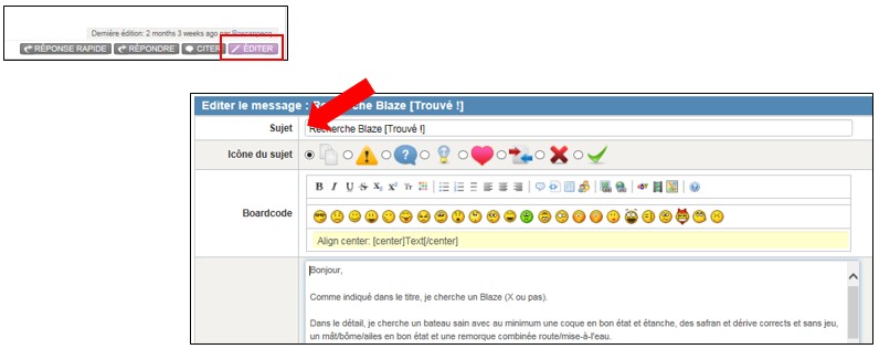

10 years 6 months ago - 10 years 6 months ago #173332 by Roscanpecq
gaston64 wrote: comment tu fais pour intégrer un renvoi à un autre sujet du forum, en plus pile poil sur le message qui concerne le sujet que tu veux illustrer... j'ai beau chercher, j'y arrive pas...
Dans l'image ci-dessous, si tu cliques au niveau de flèche 1, tu auras le lien direct au niveau de la flèche 2
Tu cliques sur Editer et roule !
- Blaze 634 -
Last edit: 10 years 6 months ago by Roscanpecq.
10 years 6 months ago - 10 years 6 months ago #173337 by gaston64
ok... donc petit essai pour voir...
donc pour la modif du titre ça roule... mais pas pour intergrer un autre sujet et le mentionner ici... je dois être un peu con con...
10 years 6 months ago - 10 years 6 months ago #173340 by Roscanpecq
Sinon, au niveau de ma flèche numéro 1 du post précédent, tu fais un clic droit "Copier le raccourci" ou "Copier l'adresse du lien" et tu le colles dans ton message en utilisant la petite icône avec un globe et une chaîne (flèche 1 ci-dessous, puis collage du lien au niveau de flèche 2 et tu peux lui donner le nom que tu veux au niveau de la flèche 3)
Exemple
Lien vers post de Gaston
- Blaze 634 -
